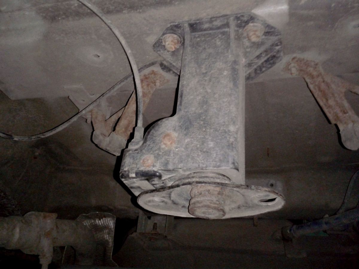

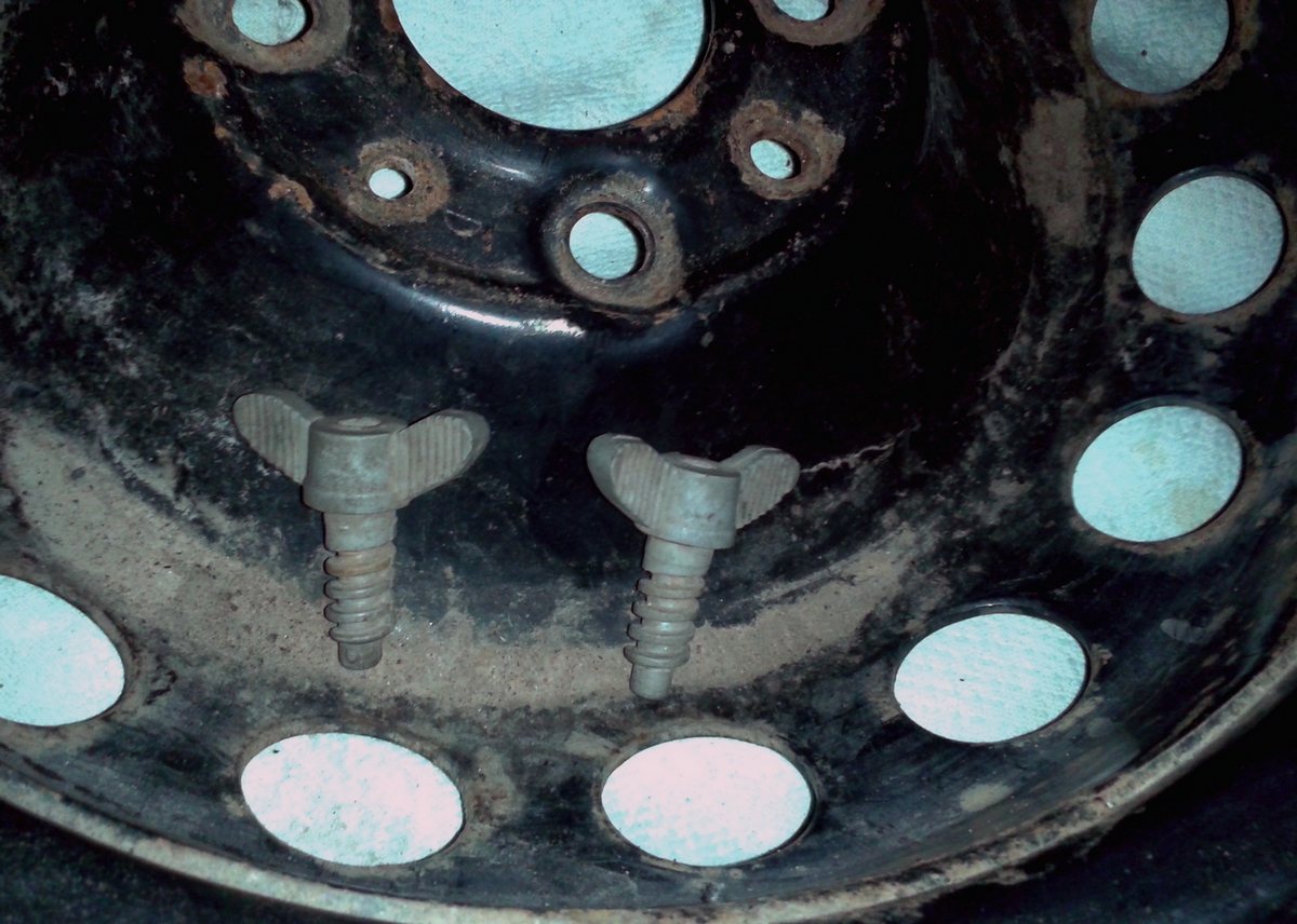

А как вообще эту запаску ставить, объясните плиз. Имеется запаска, механизм который опускается-поднимается, рабочий, и два пластмассовых винтика. Не пойму, как это скрутить до кучи.
Книжка пишет: "пристегните колесо к металлическому зажимному ремню в специальном гнезде и завинтите защитный болт". Не понятно, где этот ремень и какой болт.

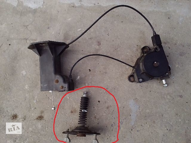

Вам нужно опустить механизм и снять Эту штуку. После продеть ее в центральное отверстие колеса и прикрутить пластиковыми винтами. После одеть все на трос и поднять

а, надо было ниже ее опускать, попробую, спасибо.

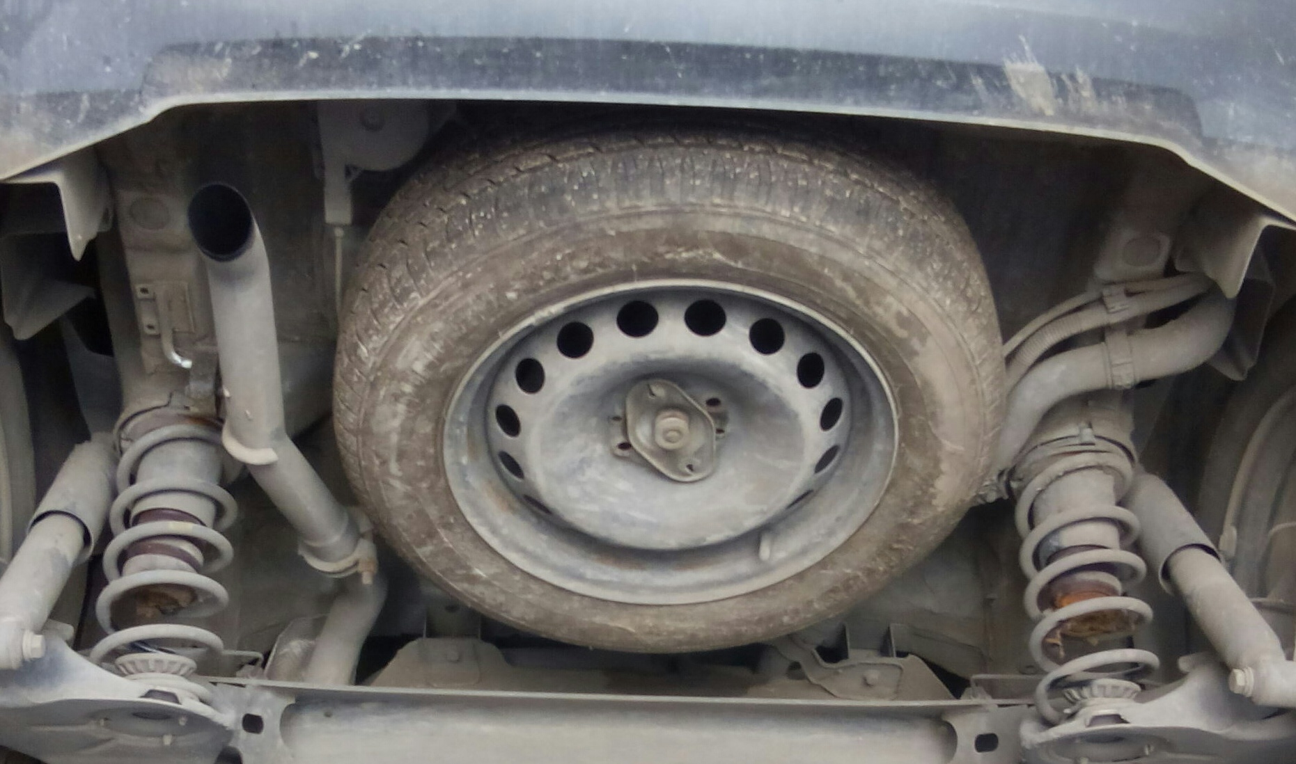

Ее нужно полностью опустить и отстегнуть от троса, подняв пластиковую "крышечку".
У меня вообще без болтов держит.
