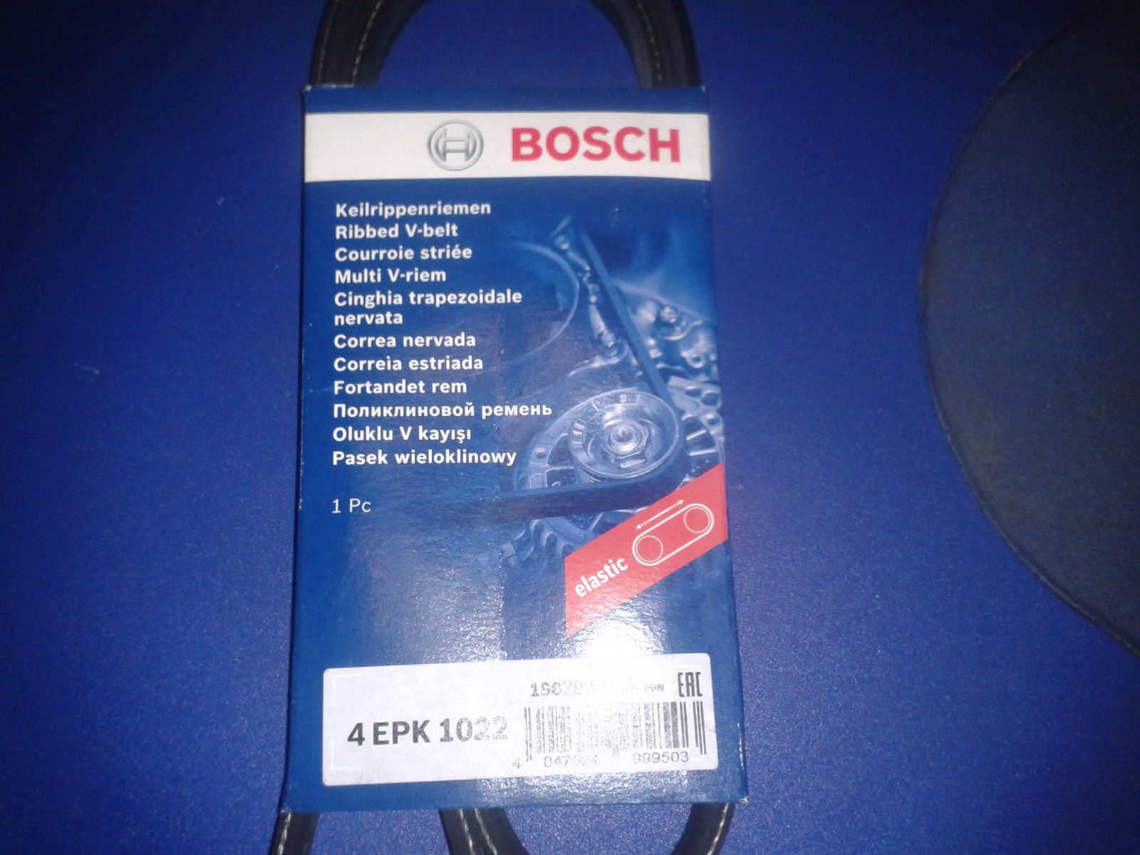

Який розмір ременя потрібно??

yuranartov
А это уже исходя из комплектации авто.
Я собі взяв такий, в маркуванні присутня літера Е (еластік), кажуть якраз для 1.3 підходить.
