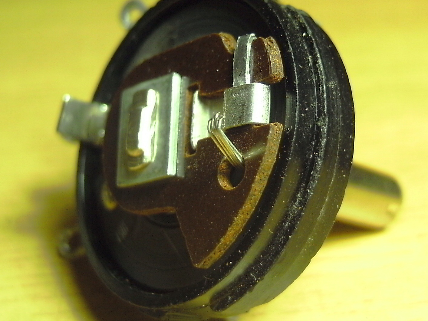

А покрытие какое, чем, чтобы противозносное было?

AndreiPol нужен график зависимости от угла поворота. Я так понимаю там угол поворота меньше 90 градусов.

покрытие-обычное лужение плюс вазелин.
график-родной
Угол поворота 105грд.

Как она может поворачиваться на 105 градусов. Если предположить, что лапата стоит поперек полости, то самое большое открытие это вдоль полости датчика, а это 90 градусов. Если повернуть на 105 градусов, то это уже будет уменьшать пустоту. Или я что-то не понял?

| AndreiPol писал(а): | покрытие-обычное лужение плюс вазелин.
график-родной
Угол поворота 105грд. |
Не будет жития с лужением, а вазелин только грязи добавит.

грязи не будет. Там всё почти герметично. Если тысяч 5-10 продержится и то хорошо. Цена его невысокая. А к тому времени как протрется, может что бесконтактное придумаю

Грязь будет состоять из припоя и вазелина. Любой контакт любого соединителя/разъема как только его лудить, становится одноразовым, а тут- ежедневно тысячи терзаний туда-сюда. Впрочем, вам видней.

А там не могут покрыть никелем, например? Мне когда-то в Киеве делали платы, которые использовались как имитаторы периферии всякой и штатное покрытие палладием спасало не долго, т.к. они в день совались туда-сюда десятки раз. Потом сделали никелевое и ресурс стал намного больше. Лужение оттягивало моменто мори на пару дней от силы.

при штучном изготовлении и низкой цене? Врядли...

Проблема с быстрым износом может быть и в подвижном контакте на щётке - он стачивается и становится не в форме круга, а плоскости с острым краем. Я обтачивал на мелкой наждачке и потом пастогое полировал. Прижим щётки к такой плате, должен быть минимальный.

кстати про контакт. Думаю вот отсюда поставить

платки получил, резюки напаял, а вот старую один болт не поддаётся никак...Буду на днях левым сверлом пробовать открутить
