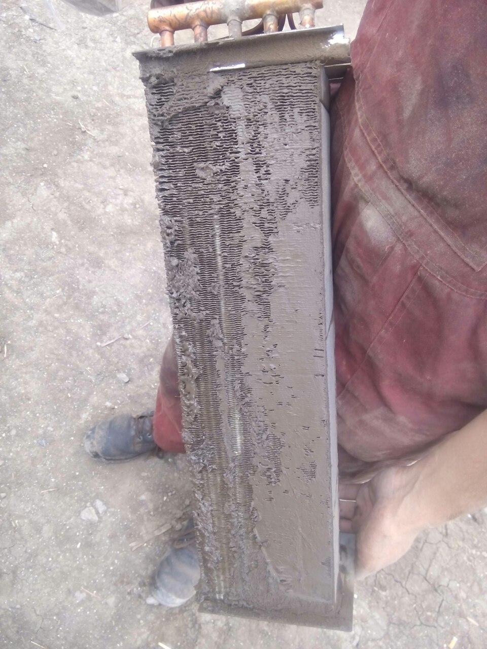

Думаю имеет право быть:
У себя регулярно промываю котел выше описанной процедурой(порошок для промывки котлов),для котлов помогает-НО котел промываю от накипи(щелочь),порошок на основе кислот,а в авто не как не накипь,скорее метал отложения,там кислота точно не нужна,а что?нужно уточнять,думаю какая "бодяга",специально для промывки радиатора,хотя если там на кшталт такого
то там думаю уже не помочь.

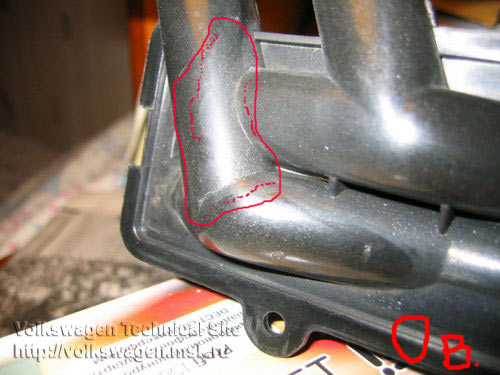

игорь 19777 писал(а):
Странно, а как же там идёт циркуляция воды если потоки не разделены?
не нашел именно нашого но смысл что-бы нельзя было полностью перекрыть поток
обводил не я (взят с нета),а вот перемычка между каналами-о чем и речь,она либо видна(как на фото),либо конструктивно сделано по этой схеме.
