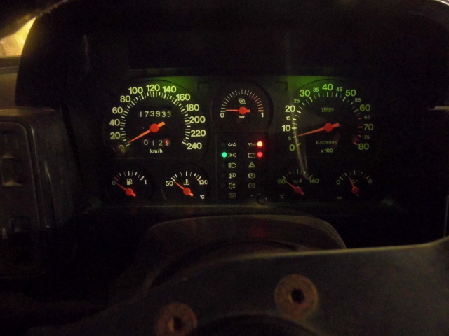

Да на приборкі є і тиск і температура масла! у мене на старому двигуні до заміни стояла якасть хрень перед фільтром масляним тіпа вставка і там вній були датчики ! чі воно заводське чи ні я не знаю ! того я й подумав що мимо нцієї хрені десь вони вкручуюця!

По ходу, приборка турбовая, а мотор какой стоит?
Если стоит как написано - 138В2.000 - то забудь за эти датчики, не было их никогда.
А если стоит надутый без турбины - это совсем другая история...

SeregaMirgorod
если и нету таких датчиков, то установить их не проблема! У меня тоже кое-чего не было, а приборка с турбодизеля установлена. Датчик давления реально установить или тракторный, или с Москвича (может и ещё какой подходит). Нужно смотреть какое давление показывает прибор: 0-6 или 0-8, соответственно такой и ставить. Точность показаний будет отличаться, но не это главное, ведь так? Вкручивается он через жигулёвский двойник, их полно в продаже. С температурой масла немного посложнее. Для этого нужно снять поддон, просверлить отверстие (желательно сзади), приварить изнутри в поддон резьбу и вкрутить температурный датчик. Датчик температуры масла будет стоить больших денег, поэтому я бы советовал поставить водяной. Всё это у меня установлено и работает. Да, вместо датчика буста я ещё установил вольтметр - реально классная штука. Можно установить амперметр, но это кому как нравится Wink
