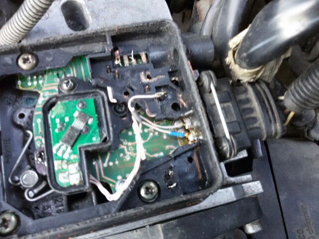

Прикрутил в ДМРВ бесконтактный датчик ВТН 3102.3855 вместо резистивного. В инете уже много инфы. От себя добавлю: очень заметно улучшилась плавность хода двигателя при сбросе и наборе газа, мягче стал переключаться на скоростях. Улучшилась тяга от холостого хода. По расходу- пока бак не отъездил, но точно не увеличился. Будут вопросы, задавайте.

интересно, есть фотки? как крепить, настраивать нужно чего то?

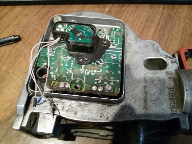

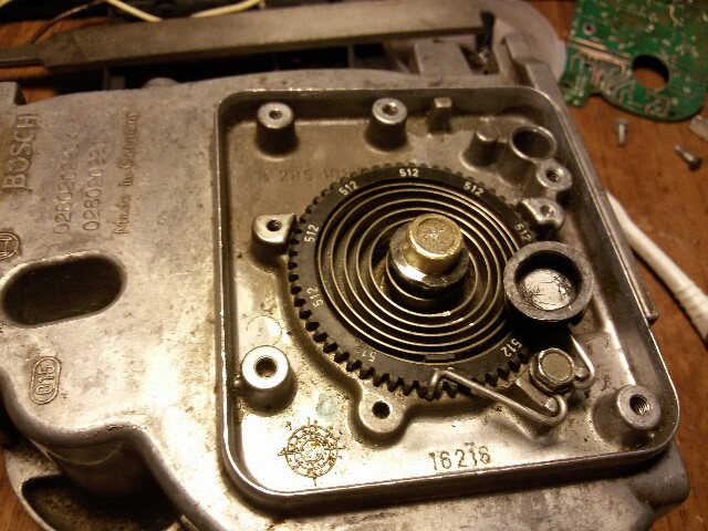

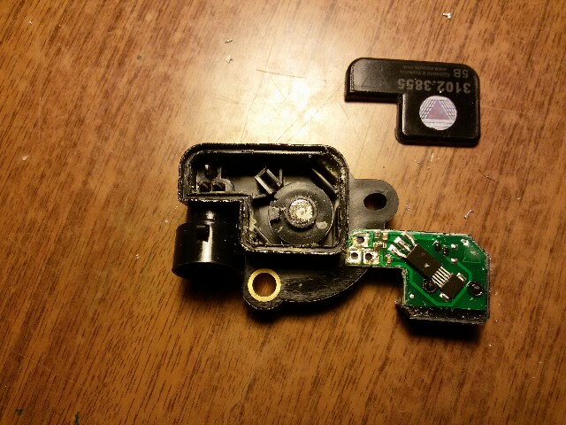

aleks.spv

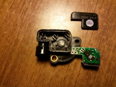

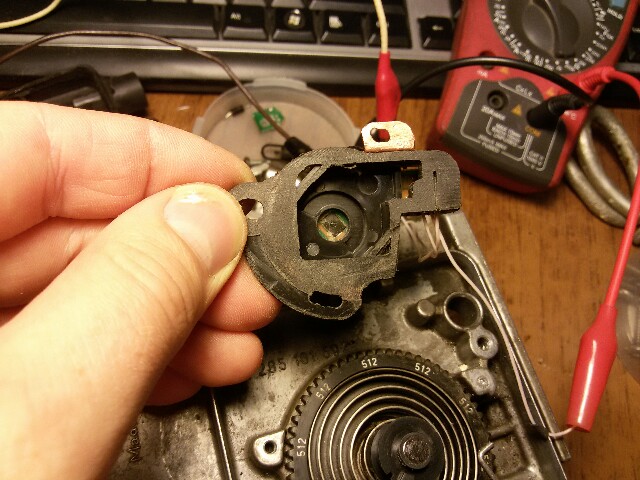

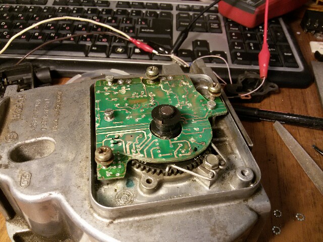

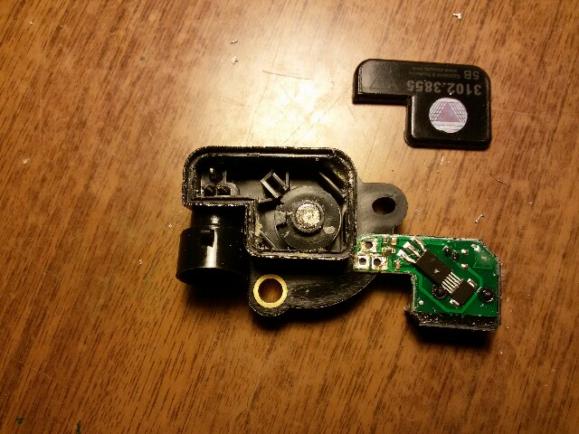

Полно инф. в инете- наберите "Переделка расходомера" "замена контактного механизма на бесконтактный в ДМРВ" - или похожее сочетание.
Не так всё сложно, как и настройка.
Сам датчик установил на начальную точку отсчёта, пружиной подрегулировал - так понимаю (на доноре ДМРВ) она уже была усажена или сбита. В идеале, конечно, лучше иметь привязку оборотов двигателя к показаниям выходного напряжения от прежнего ДМРВ - можно будет более точно настроить.

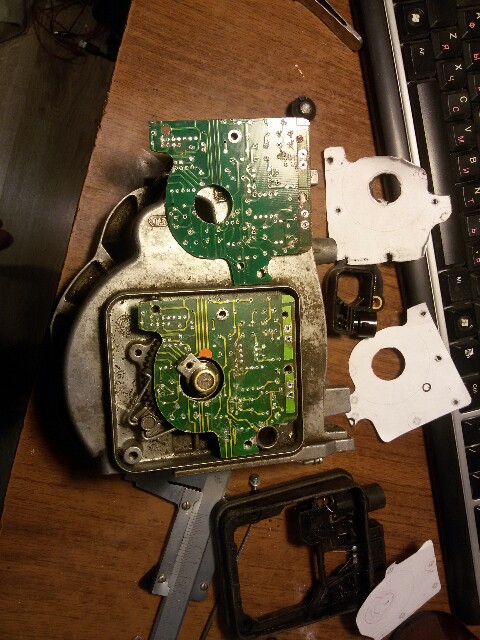

Использовал текстолит (2 слоя) как основание - нового не было использовал от старых плат. Надел втулку из бронзы, на неё установил подвижный механизм с магнитом. Делал с таким учётом что бы датчик и подвижная часть была закреплена жёстко, ничего не болталось и не отваливалось. Сам датчик можно двигать и более точно подстроить. Датчик подходит только от фирмы ВТН.
В инете многие клеют непосредственно саму плату на клей "термопистолет" - много видел жалоб, что отваливается и прочая хрень происходит.
Если тема актуальна, интересна, и не поднималась ранее, то возможно лучше отдельным топиком запостить.
