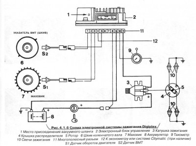

Ход мысли понятен.Ты думаеш что на разрежение работает резистивный датчик.В принципе неплохо бы найти подробное описание диджика.

no2sm писал(а):
ДАД лучше оставить как есть. Т.е. выгнать за диапазон показания с датчика и так изменить угол не выйдет. А сей датчик ответственен довольно, переходные режимы и компенсации угла опережения зажигания в зависимости от давления на впуске, или ином месте где должен осуществляться забор давления для дальнейшей обработки процессором. Угол смещения можно изменить другими способами. Более технологичными, и менее заморочливыми. Если стоит датчик Верхней\Нижней мертвой точки на кронштейне возле шкива приводного ремней коленчатого вала, то там предусмотрена регулировка положения фланца датчика относительно коленвала, вот ней то НУОЗ можно и поригулировать не урэкав возможность езды на данном моторе.
На данном моторе стоит только один датчик ( хола ) тот что стоит возле КПП

Тоха55 писал(а):
slavastretovich
Да, именно так . Он меняет сопротивлением угол , а если изменить сопротивление изначальное значит бы либо сделаем более ранее или более позднее зажигание

В коробке значит датчика нету..... Это меняет дело, сейчас посмотрим в мануле че он там считает..
Ну вот нахера меня путать...
Прежде чем на форум вопросы задавать почитал бы книгу.

ДАД - датчик абсолютного давления, и ежели его на картинке нет, это не значит что его нет. Невольно вспоминаю сусликов.
ЗЫ: на пикче сверху он под номером 1

slavastretovich

no2sm
Зарегистрирован: 17.02.2013
Сообщения: 890
Авто: Ракель
СообщениеДобавлено: Вс Авг 21, 2016 22:09    Заголовок сообщения: Ответить с цитатой
Мой мозг считает импульсы по возростающему фронту снятые с индуктивного ДПКВ через делитель напрядения и операционный усилитель в режиме компаратора, кароч синус ДПКВ в меадр понятный контроллеру преобразует. Последний их считает, и если происходит несовпадение больше\меньше определенной величины, заданной константой половины зубьев маховика, при сигнале датчика ВМТ, приходиться нещасному все пересчитывать, отсюдава и по сторобоскопу видим столь зубасный улет метки.

slavastretovich писал(а):
no2sm
По увиденному могу судить что датчик таки один, да. Был не прав.
Маховик на венце зубатый, и со штифтами, 2-1-1-1 по 90 градусов?

Датчик этот при пролете металла, в даннном случае зубья маховика или коленвала шкива, и вот штифтов наволят на датчике напряжение, которое мозгами в конечном итоге воспринимаеться импульсно. Оно 0/1 считывает. Сопротивлением не поможешь. Для смещения угла опережения по всей кривой нужно каким то образом обмануть мозги, заставив видеть вмт раньше на то количество градусов которое требуеться установить. Если штифты намертво посажены на шкив, я даж не знаю что делать. Кроме активных микропроцессорных устройств в голову ничего не приходит. Но все же, стробоскопом посмотреть двигает ли датчик своим перемещением НУОЗ стоит..
no2sm
честно не могу сказать сколько там штифтов стоит на маховике но они там есть , датчик который считывает проход штифта можно двигать но он ничего не дает так же как и корпус трамблёра .
А если пойти по другой схеме , я смотрю что на карбюраторы на данном моторе идут другие коммутаторы не такой как стоит у меня , у меня изначально был Моновпрыск , не я его менял на Карбюратор . Может другой коммутатор и даст другие углы . И так и так мне его надо менять так как датчик не работает в нём .
