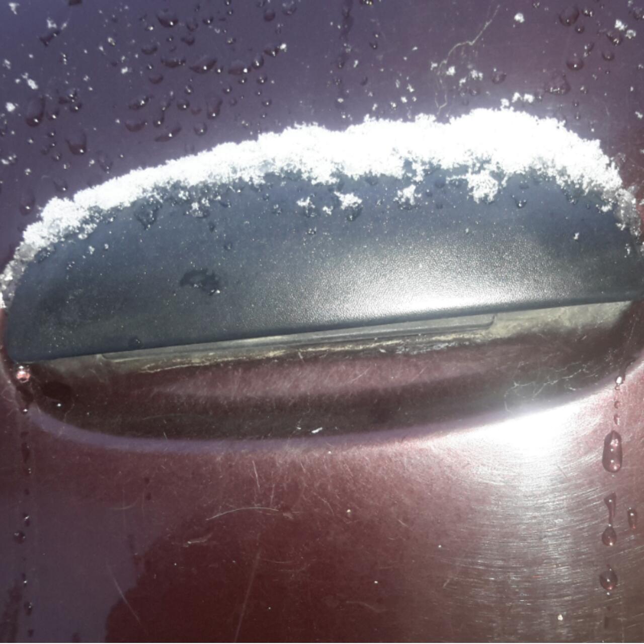

phantom
Зарегистрирован: 13.11.2014
Сообщения: 62
Откуда: могилёв-подольский
Авто: fiat palio 1.0 2005
СообщениеДобавлено: Пн Янв 25, 2016 01:36    Заголовок сообщения: Ответить с цитатой
Так тоже наверх тянуть,завтра сфоткаю и тогда скажешь ,похоже или нет

phantom
Да, ручка именно такая. А как она снимается, чет я не понял? И разве в ней есть какая-то пружинка? Изнутри не нашел.
