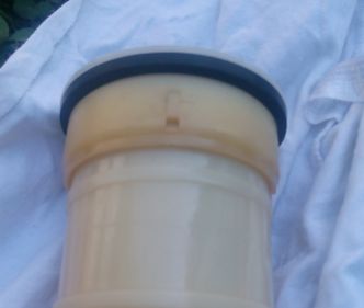

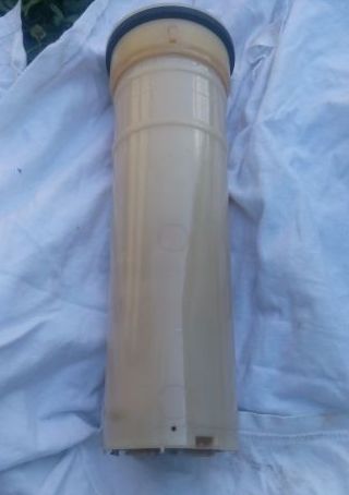

Сфоткал.
На втором фото видно 2 самореза. С обратной стороны прокладка резиновая, не роняй.
На 3 как он выглядет - у меня есть запасной. Smile

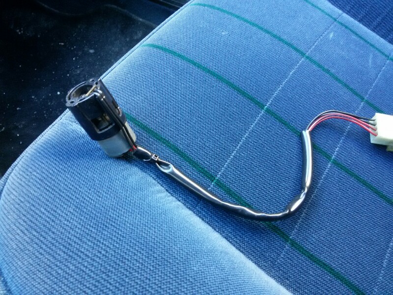

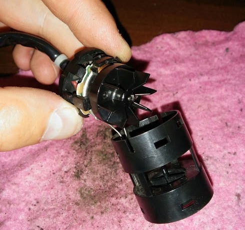

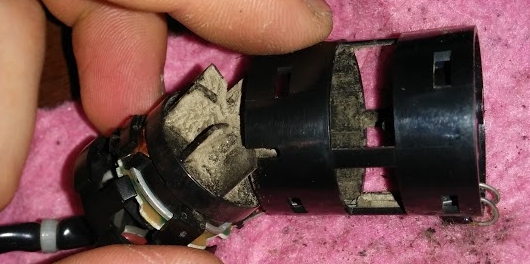

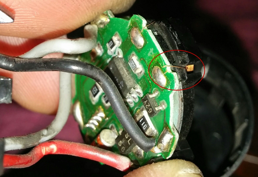

Alii ты мозг! Спасибо опять! Drinks or Beer
Это он шуршит!
Снял и почистил. В процессе оторвал проводок с катушки мизерной, вот фак! Завтра есть чем заняться с мини-паяльником =)
Расцветка оббивки сидения у тебя интересная, с зелёными полосками Rolling Eyes
ручки крючки
 Просмотрено:  192 раз(а)
после
 Просмотрено:  247 раз(а)
до чистки
 Просмотрено:  197 раз(а)

Сегодня подпаял, вернул датчик на своё место и уже намного тише слышно его работу. Спасибо Alii ты крутой! Friends

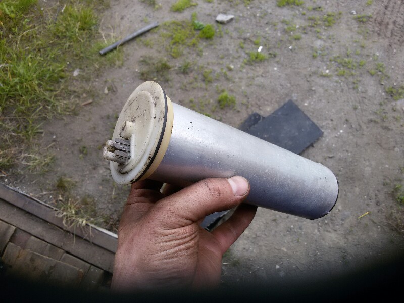

Alii были большие выходные сфоткал датчик уровня топлива.
разбирается сверху
 Просмотрено:  3836 раз(а)
полностью пластик
 Просмотрено:  179 раз(а)

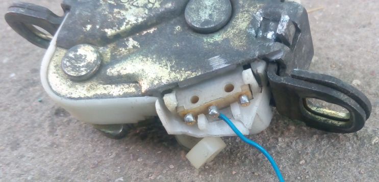

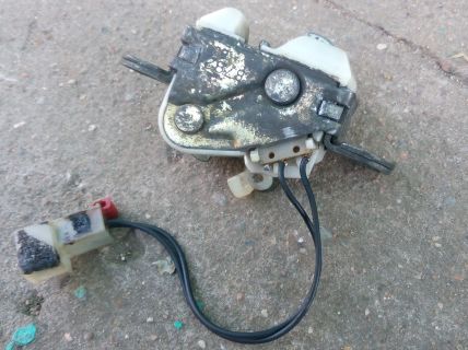

Так же на выходных отремонтировал свет в багажнике. Теперь подтверждаю свои слова по поводу шарикового концевика. На все 100% подтверждаю, что у рестайленговой Кромы его нет. Как нарисовано по схеме, так и проверено мной свет включается от микрика в замке. Далее фото замка и микрика. Теперь у меня свет работает, как положено.
для извлечения старого и установки нового микрика пришлось не много подпилить замок и сломать пластик
 Просмотрено:  165 раз(а)
полностью собран, только еще зафиксировал силиконом
 Просмотрено:  182 раз(а)

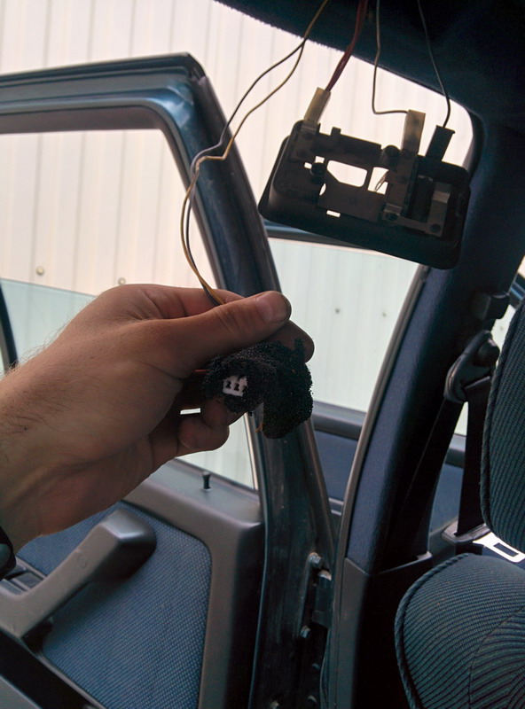

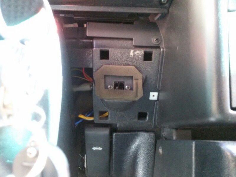

Под крышкой лобовухи нашёл такие разъемы, кто скажет что это такое?
Alii
извиняюсь за наглость но всё же спрошу или не смотрел ты на провода по теме "приборки и лампочки чека" которая у меня не работает как должна (как у тебя например)... хочу развеять наши подозрения о вмешательстве туда умелых ручек либо обнаружить косяк и исправить что бы чек исполнял свою роль в авто.. спасибо

AIV
Смотрел, но не смог на 100% вычислить провод в разъёме на лампочку. Проблематично вытащить из разъёма штекер с проводом (не повредив его), что бы быть уверенным что это он. Попробую вычислить прибором, но позже.
Разъёмы в зависимости от комплектации и не все используются.
Нет проблем из-за микриков, у них долгий срок службы - на прежней 87года выпуска ни одного не менял, только 1 раз отрегулировал прижимную пластину.
Даже в случае выхода можно прикрутить другой. Wink

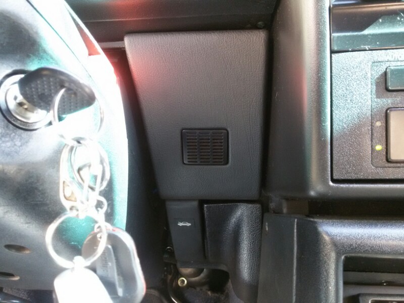

А это что такое? Есть как слева так и с правой стороны.
