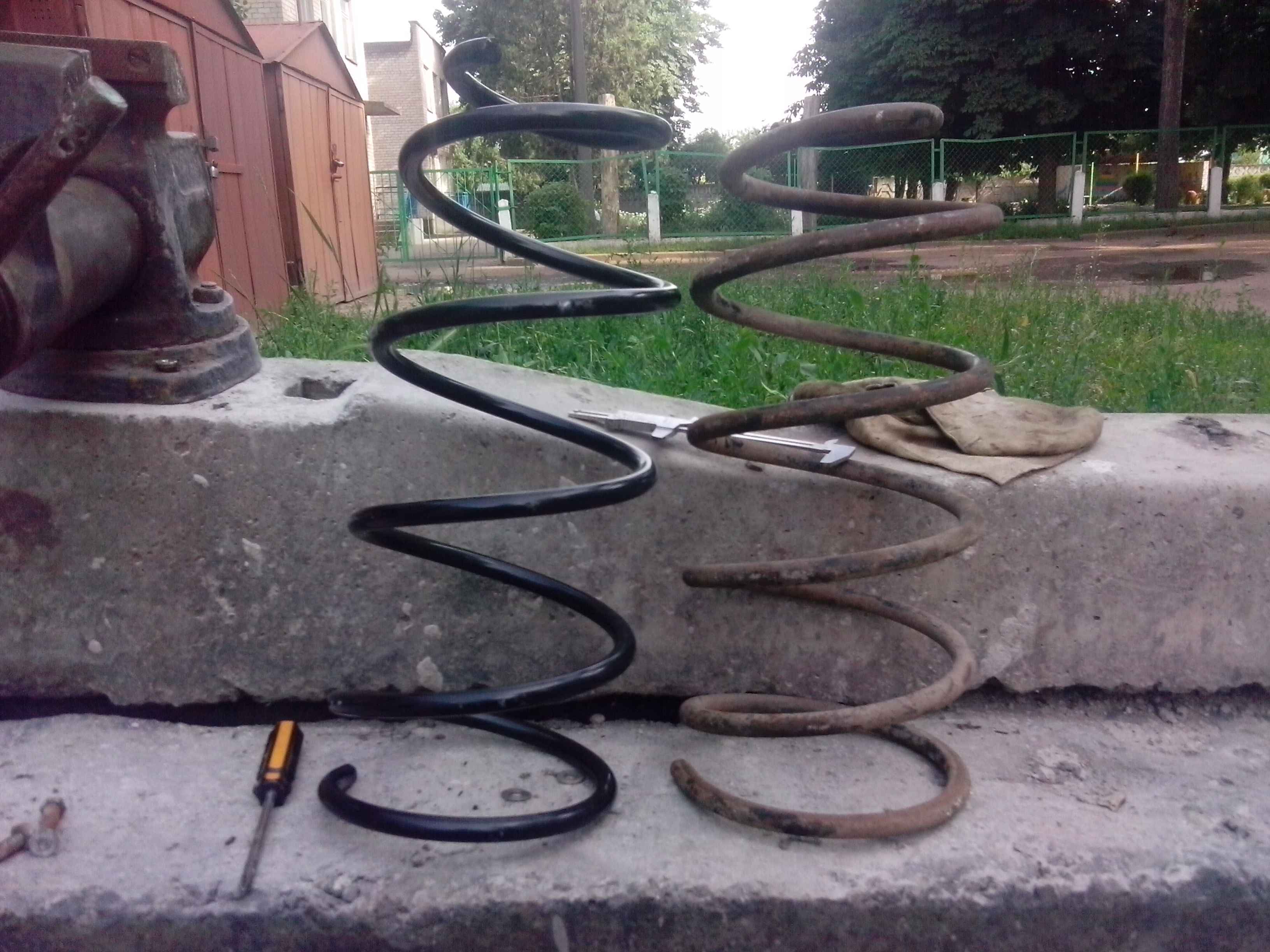

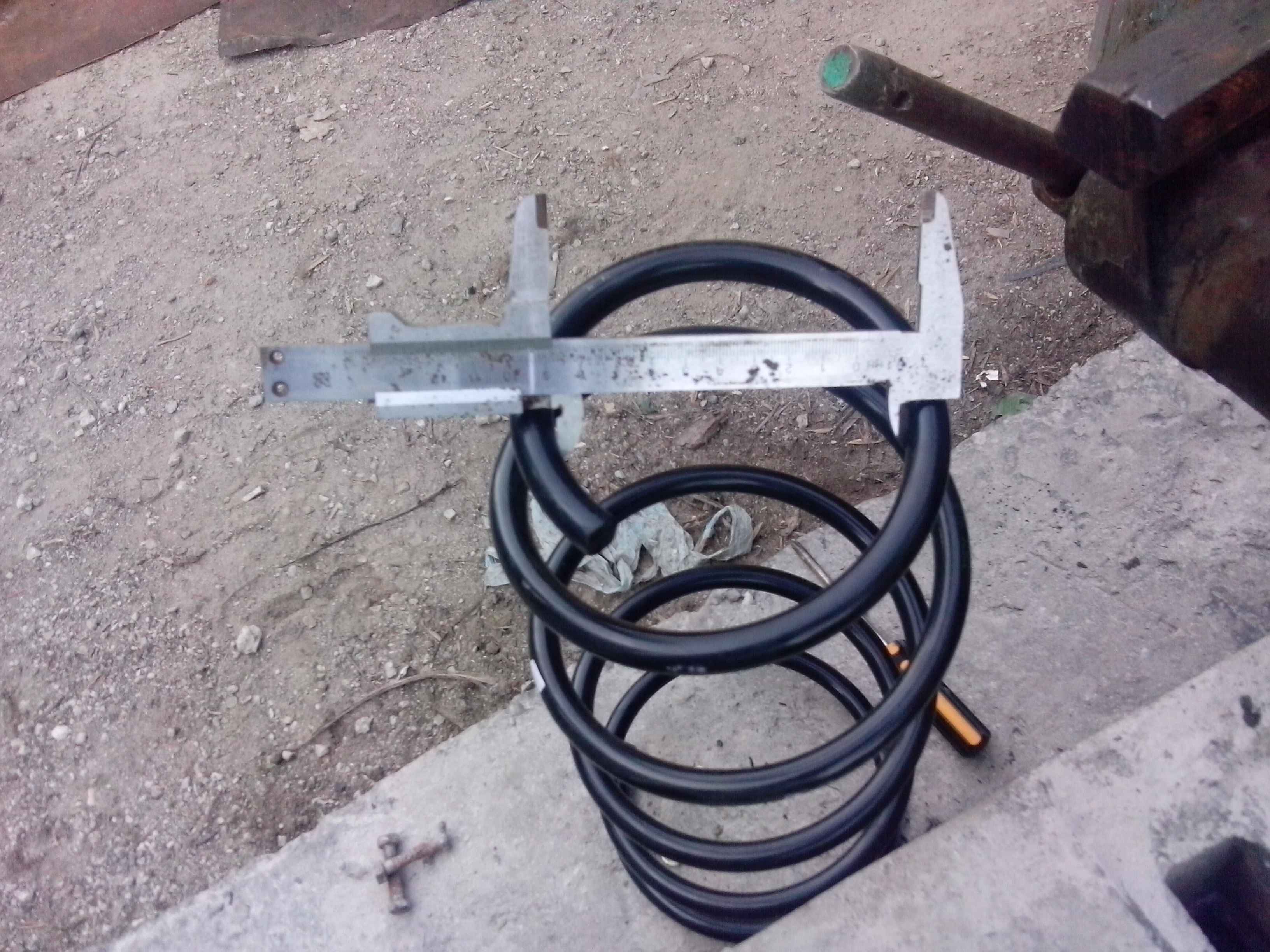

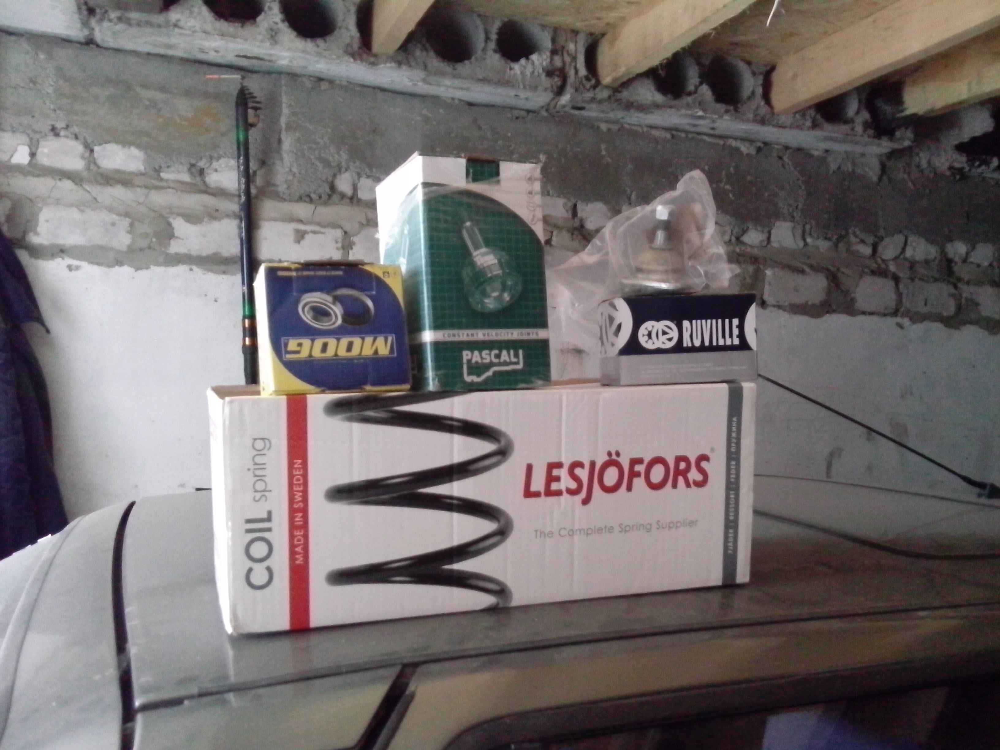

И так продолжу темку. Были куплены и заменены шаровые, подшипники, шрузы, все резинки по передку и в том числе пружины от мондео...В принципе один к одному за исключением того что пришлось нижний виток разжать на 2мм.( у кромоских посадочный диаметр 172 мм. а у этих 170 мм.) а верхний сжать прилично. Хотя можно было и не усердствовать а поставить упорную чашку с задних пружин, они по больше в диаметре, ну то такое. Я себе сделал под родные чашки. Потратил на процедуру приведения пружин к вменяемым размерам по часу на каждую, с перекурами и всяческими рассуждениями. Применил советские тиски закрепленные на бетонной шпале и 1,5 метровый вороток. Сжимал по 4 -ем точкам.Результат выкладываю. Правую сторону вчера заменил полностью, стойку поставил. На вид морда стала повыше на пару см. При качании разницы в какой то жесткости не почувствовал, ну то такое, выедет машинка из бокса будем посмотреть... Кстати стоявшая пружина оказалась просевшей порядком, по замеру высотв-395 мм. вместо положенных 420 мм. Мондеовские имели высоту 430мм. как и обещано было продавцом, и ценник 598 гр. вместо за1000 на родные.Вроде бы все пока. Завтра соберу вторую стороны и попробую что же получилось. Потом отпишусь.[/img]

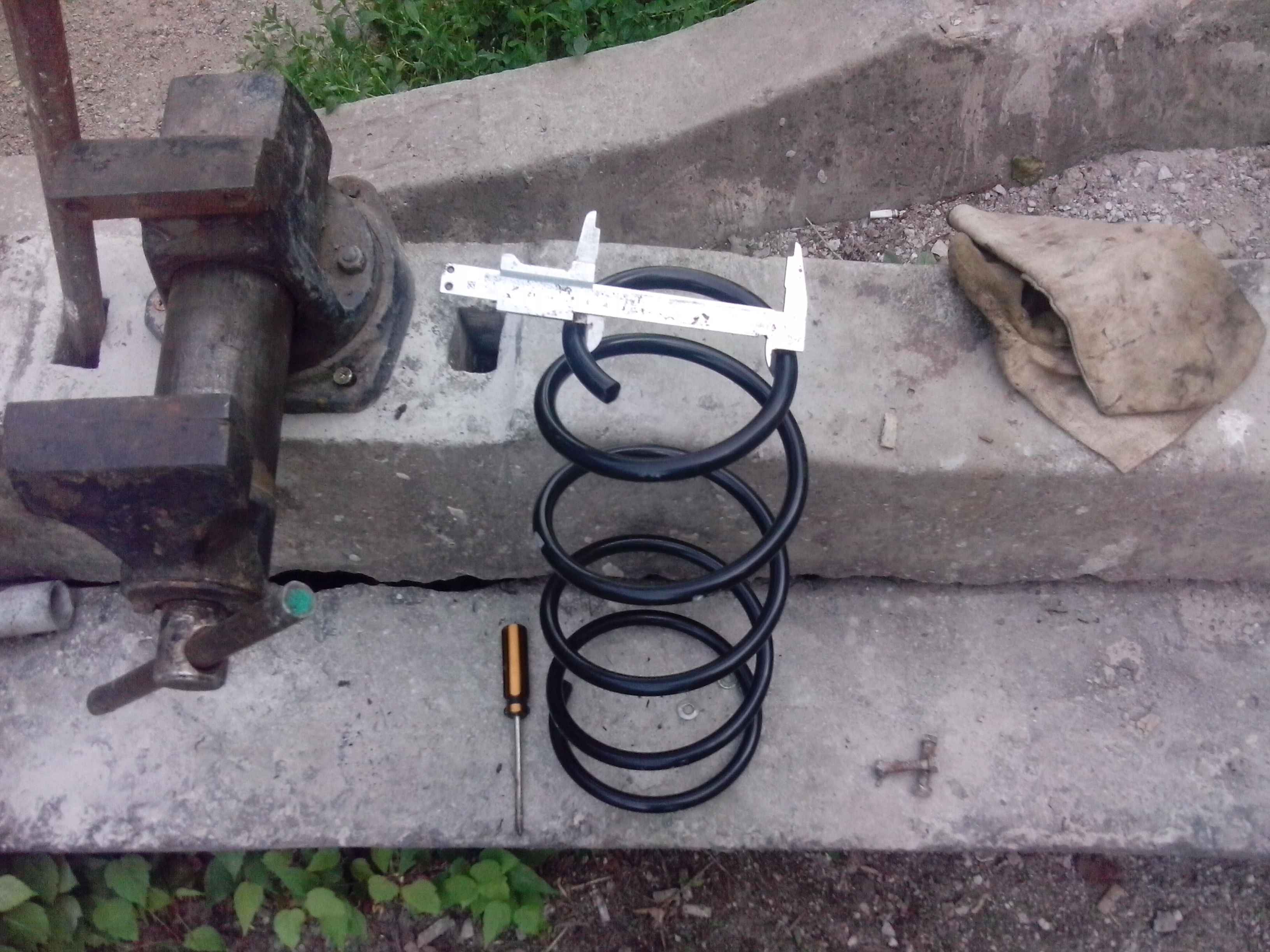

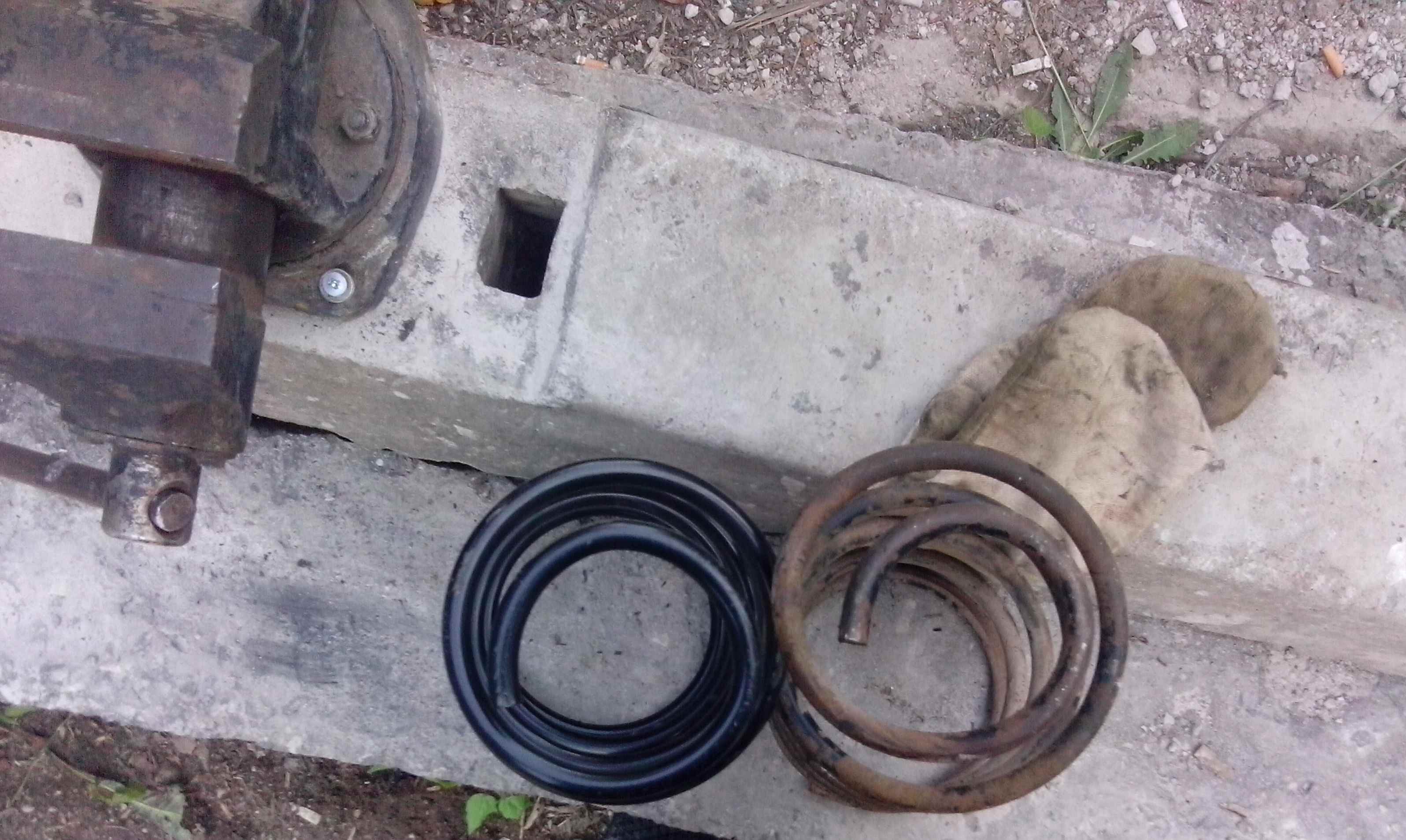

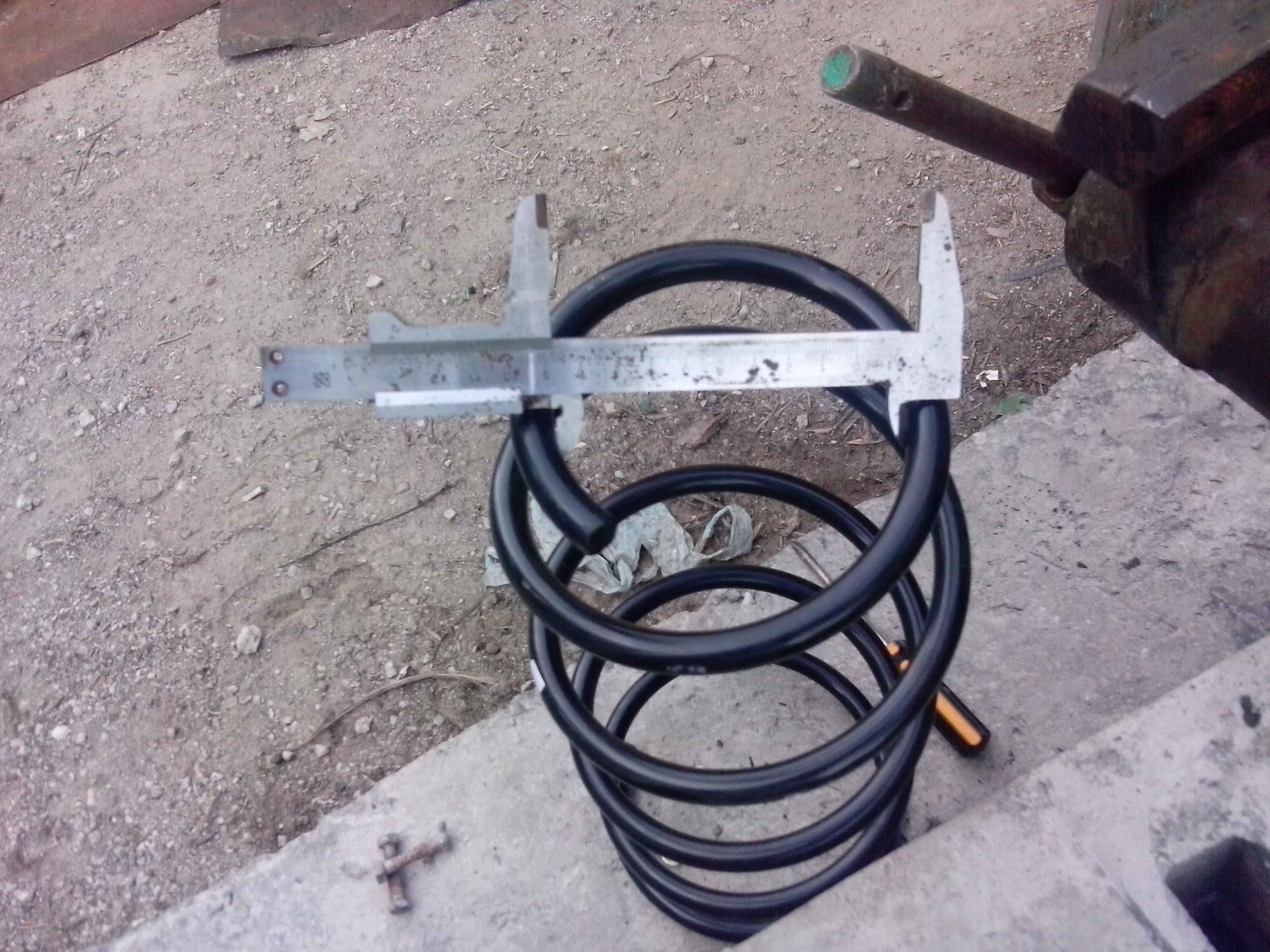

Добавлю фото того что ставил...

| это то что после сжатия... |

На фото плохо видно, диаметр верхнего витка 97мм?
На нижнем фото вроде как не соотв.верхнего витка относительно центра пружины- не кретично, нормально встало?

Добавлено: Вт Июн 28, 2016 15:31 Заголовок сообщения: |
| Стало все отлично. Вот приехал с Арбатки. Ходовой не нарадуюсь. С Кривого Рога до Козацкого дороги практически нет, кто знает тот поймет. Так вот отработала подвеска на ура, ни одного пробоя, хотя в парочку ям все таки влетал. Дорогу держит как влитая, ну это как по мне после старых пружин... Теперь стало заметно насколько ходовка по задку ушатаная. Теперь займусь ней.
