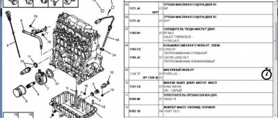

народ проблема!!!! скудо 1.9 простой дизель. там,где накручивается масляный фильтр -над ним есть две трубки-вроде для подогрева движка. у меня из тех двух трубок начало фигачить масло.раньше такого небыло. в чем проблема??????? и можно ли ети трубки тупо заглушить-надев на них - п-образный патрубок на хомутах??????? Question
Vladimir TV
Зарегистрирован: 25.07.2011
Сообщения: 1071
СообщениеДобавлено: Ср Июн 22, 2016 22:54    Заголовок сообщения: Ответить с цитатой
Если я правильно понял, то речь идет о подогревателе масла (№7 на фото) антифризом. Если фигачит масло - значит проблема в подогревателе и его надо менять. Через патрубки идет антифриз, а не масло, соответственно п-образный патрубок ничего не решит.
Можно вообще отказаться от подогревателя: тупо его выбросить, но надо заменить деталь №8 на короче по длине...

совершенно верно!!!деталь № 7. из нее идет масло. и никакие патрубки к ней не подключены. а где купить деталь 8 покороче?
п.с. спасиб за ответ!
Vladimir TV
Сообщения: 1071
СообщениеДобавлено: Чт Июн 23, 2016 13:01    Заголовок сообщения: Ответить с цитатой
на разборках Smile

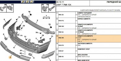

Подскажите как правильно и безболезненно снять накладку под №5

СообщениеДобавлено: Вс Авг 07, 2016 20:22    Заголовок сообщения: Ответить с цитатой
коли знімав пару років тому якщо не помиляюсь вона на защолках там нічого складного но перше знімав 3/4
Дякую!
Міняв колись бампер. Накладки ставив старі, вони на защолках. Із внутрішньої сторони знятого бампера їх видно.
Дякую!
