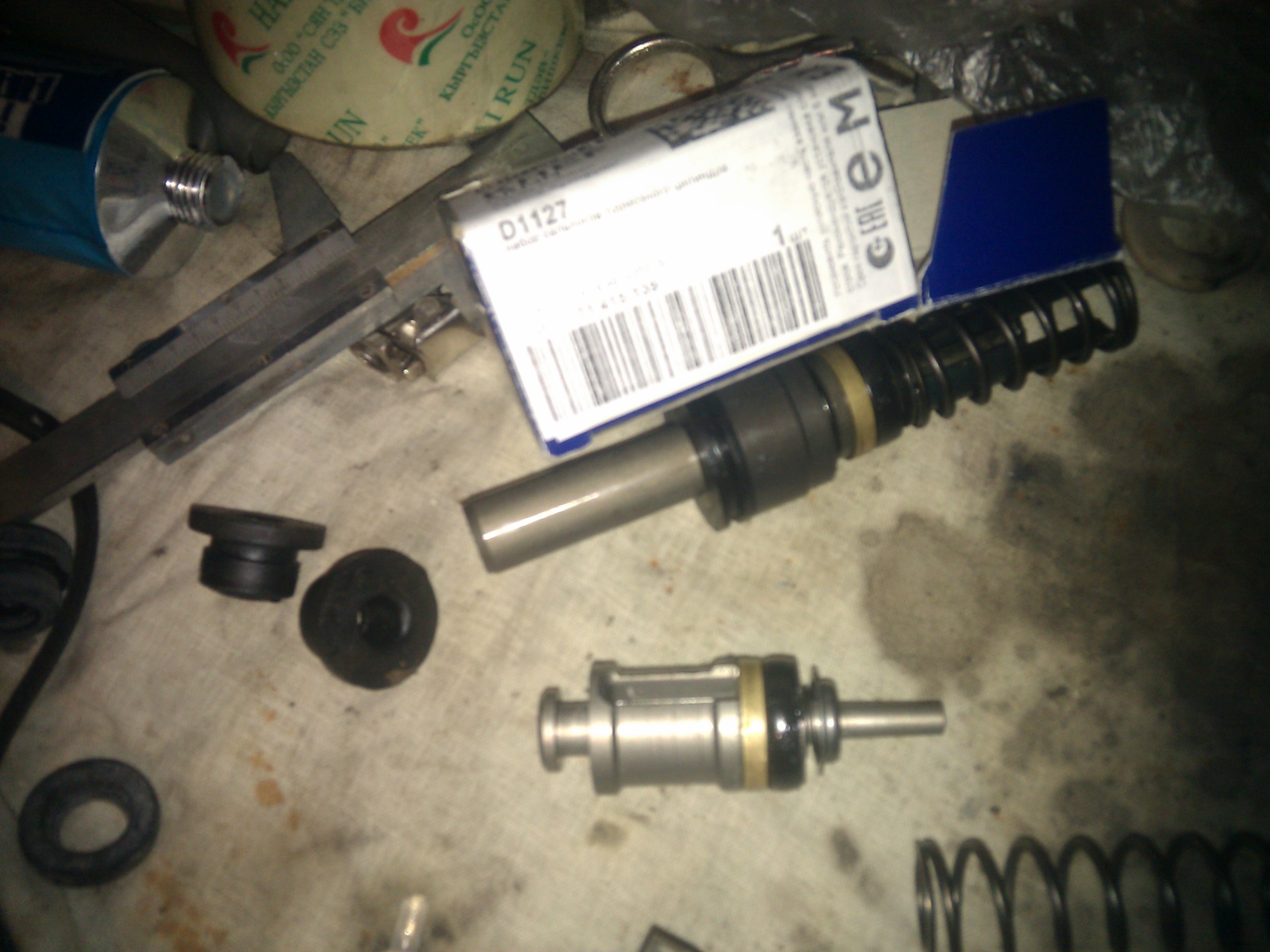

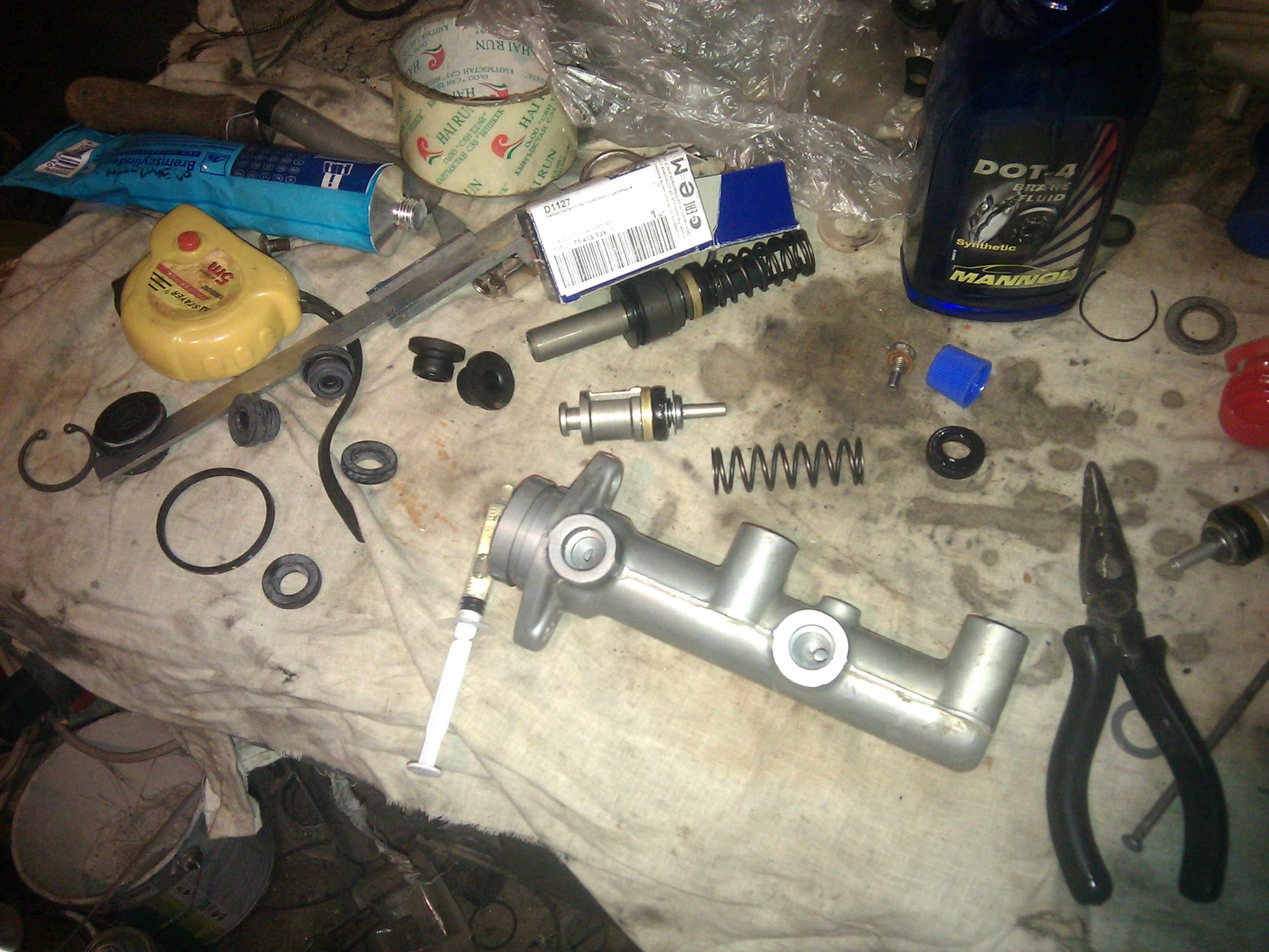

достали тормоза! уже ни сил не желания нету, все по десять раз перебирать, а проблема остается Evil or Very Mad Evil or Very Mad Evil or Very Mad
За два года проблема проявляется, и пропадает, зимой, весной, осенью все более менее но вот летом это опа, и начинается она опять ))
Уже поменял почти все!
Вакуумник с разбора, гтц перебрал, новые манжеты, при разборе ничего криминального не было найдено, зеркало в порядке, задиров сколов ничего нет, ремкомплект seinsa, для сборки применял пасту для тормозных систем ATE (совместима с тормозной жидкостью)
Единственный вопрос, как правильно должны стоять манжеты?
когда перебирал колдуна (тоже все вылизал, пальцы отполировал, смазал, все двигается ничего не клинит) то там примерно такая же система поршеньков, и манжеты стоят юбкой что на внутреннем посадочном месте к латуневой проставке, на старом гтц при разборке стояли юбкой наоборот от латуневой проставки к поршню, что видно по старым манжетам, по продавленным следам от шайб, поставил точно так же, но не факт что кто то туда лазил, но опять же раньше то оно ездило с этим гтц и тормозило прикрасно!
перебрал все суппорта ни один раз! поставил ремкомплекты seinsa на передние вместе с новыми поршнями, собирал с пастой ATE поршни ходят и задвигаются от усилия пальца! менял тормозуху, пробовал и Mannol и росдот и еще какой та дот, прокачивал как по старинке педалью, так и самотеком, так и с запаски под давлением через крышку бачка тормозухи!
Регулировал шток вакумника, по книге 0,3-0,5 мм,Ю поставил даже больше 1мм чтоб наверняка исключить проблему
поставил новый трос ручника
Все суппорта у меня гирлинги
Вспомнил что брал тормозные трубки с разбора, так как в первый раз озадачился тормазами, трубки от шлангов вместо открычивания сворачивались
взял какие то обмедненные на передок, на задок взял вазовские (магистрали от гтц до колдуна не менял, на вид состояние хорошее, и они с разбора не менялись), развальцевал под штуцеры где нужно, старые передние трубки для интереса покромсал, там было пипец мусору!
Ну все думаю, тормоза будут огонь! но сначала нормально не хотели прокачиваться, мягкая педаль, схватывает у пола, на скорости невозможно заблокировать передок, ну с каждым днем ситуация улудшалась, тормоза появлялись, теперь начинает хватать примерно после 1см хода педали.
Колодки как перед так и зад менял, диски тормозные тоже, направляющие на передке делал новые у токаря, смазал все bosh superfit, ходят нормально, не клинят!
один задний суппорт плохо держит ручник, когда левое уже заблокировалось, то правое можно с усилием провернуть
ручник регулировал, щас отпустил так как с жарой снова проявилась проблема клина
было за 30 ехал в пробке, старт стоп, и тут чувствую педаль становится колом, твердая шопистец, доехал кое как, клинануло один контур заднее правое, левое переднее, уровень в бачке с тормозухой был немного выше ну думаю, надо лишнее откачать, откачал лишню тормозуху, отпустил ручник на всякий
недельку поездил пока снова жара не вернулась ((
вчера опять клинануло этот же контур, но уже заднее меньше нагрелось (думаю из за отпущенного ручника)
Доехал тоже коекак, встречался такой симптом что при нажатии на педаль с первого сантиметра как бы не тормозит а наоборот отпускает клин, прям чувствуется накат появляется, ты вроде жмешь тормозилку ждешь она будет тормозить а она по накату легче пускается, дожимаешь педальку тормозит Shocked при подезде к дому педалька опять стала легкой, клина как не бывало, но колеса по контуру горячее других, особенно переднее.
Вообщем хз что делать, может что тут подскажите, а то уже нервы на исходе, вместо кайфа от вождение нервы, лишний раз тормозами воспользоваться боишься, так как с каждым нажатием педаль все туже и туже, каменная становится.. искать гтц? так как если б что то другое то контур бы не тормозил, а клинило бы только одно колесо или я ошибаюсь?

По моему мнению - гтц. Манжеты. Скорее всего неправильно собран. Возможно пружина(ы) тоже не в порядке, или попутаны, или не те, или лопнувшая - хз.
Жаль, что так далеко - придётся по фоткам заниматься колдовством Smile
Хорошо было бы увидеть внутренности твоего...хотя понимаю, что это головняк - снова снять и поставить машину на несколько дней, пока не выясним откуда ноги растут.

у меня уже 2 гтц, за недорого 1 попался вместе с бачком, взял для
поковырятся разобрать и на запчасти ))
ну зеркало там в порядке тоже, манжеты были порваны, и на одном из контуров в отверстия подключения трубок торчит кусок толи спички толи чего, никак не могу извлечь, если его поджарить зажигалкой с алюминевым корпусом гтц ничего не случиться? ))
думаю перекинуть новые манжеты в этот корпус, а вот как определить выработку на поршеньках, этих латуневых? визуально все в порядке, нет ни задиров ничего
ну насчет перепутать манжет я вечерком сделаю фотку как они стоят и эти юбки, я думаю гтц на фитах построены по одному принципу, если кто перебирал свой может дельно чего подскажите
пружины попутать врятли, раскладывал все на столе, да и разные они, там что между контуров херня стоит в пружине )
вот делал фото, когда менял ремкомплект, пружинки в порядке ))
конечно фото ниачем, вечером еще сфотаю с другого гтц манжетки

1. латунь до сраки - она просто подпирает резину. рабочая часть - резина.
2. манжеты таки можно поставить задом на перёд - будет веселуха Smile
