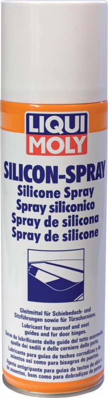

СообщениеДобавлено: Пт Май 13, 2016 23:33    Заголовок сообщения: Ответить с цитатой
Ребят. А кто чем смазивает резинки уплотнителей дверей?
Не могу ни как определится с выбором (толи силикон нужен, толи другая хрень).

СообщениеДобавлено: Пт Май 13, 2016 23:59    Заголовок сообщения: Ответить с цитатой
По логике тока силикон,нефтепродукт размямлит резинки,т.к. они явно немаслостойкие.
Я протираю тряпкой,смоченной неагрессивным моющим.

СообщениеДобавлено: Сб Май 14, 2016 02:05    Заголовок сообщения: Ответить с цитатой
Силикон с баллончика, удобно, особенно зимой.

СообщениеДобавлено: Сб Май 14, 2016 08:51    Заголовок сообщения: Ответить с цитатой
Perfect змазка-спрей силіконова 500 мл.
І багато чого іншого...
Смазка силиконовая в балончиках, в АТБ часто бывает) Можешь, если есть, жидкостью для чернения шин.

Migel писал(а):
Поддержу про АТБ. Неплохой силикон в аэрозоле фирмы AkFix, смазываю им на работе прессформы. Можно купить на базаре на разлив, наносить кисточкой-тряпочкой-чемподрукупопадется Smile. Есть еще фасовка в спрее как туалетная вода Smile.

Сейчас лето - зачем ?
