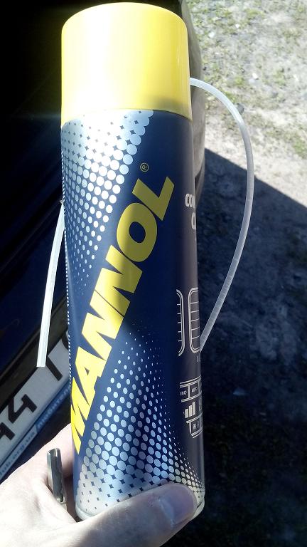

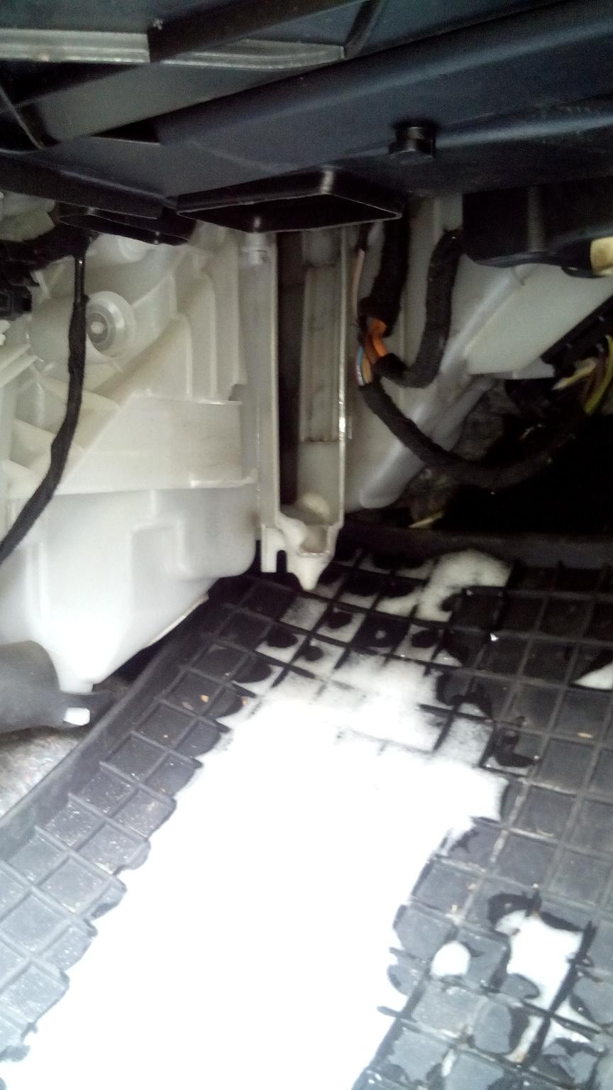

купил MANNOL - снял фильт салона -выгреб листья и все такое - камерой телефона просмотрел испаритель (в моем случае на нем особой грязи не было видно)- нанес пену на испаритель - далее по инстукции с балона. При чистке советую подложить резиновый коврик так как пена лезет назад при просушке)).Делал процедуру эту вчера, сегодня катался по городу тестировал кондер - вонь пропала.
Думаю такую процедуру нужно как минимум раз в год делать)
