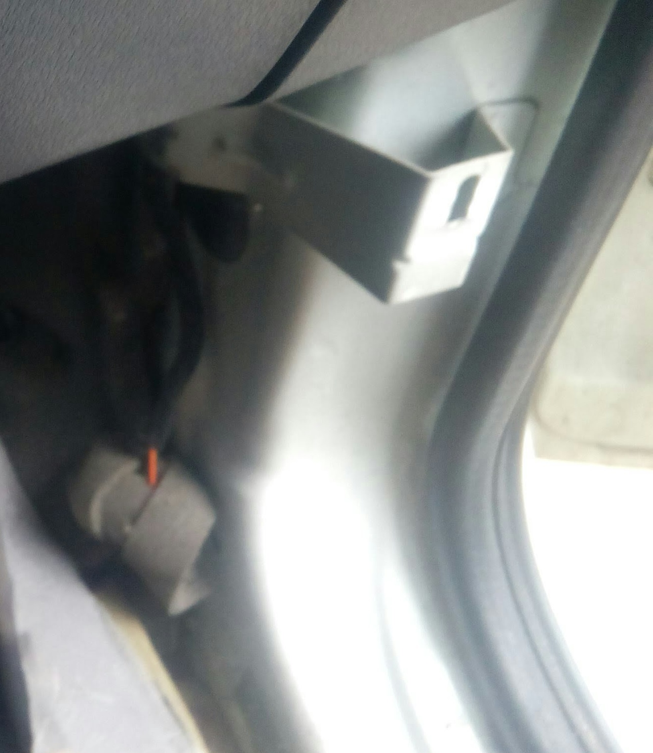

Да, там где и было описано, не под самым порогом, а на стойке, петлевая сторона, между порогом и бардачком.... Штекер на 4 провода, синий, прям возле ролика приныкан.... На дверь провода уходят выше, чем спрятан разъем... Он замотан в не то изолента дышащяя, не то полоса шумки на двустороннем скотче...
Ща поищу фото, если найду - сброшу...

Да он почти на полу под тем жмутом, что в дверь идет, там 4 проводочка.
