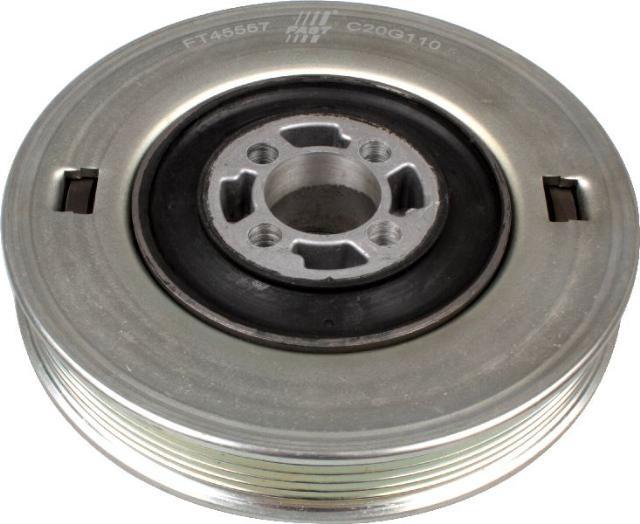

Добрый вечер, какой шкив поставил, у меня corteco 20 тысяч прошел и развалился.
phosaly
Зарегистрирован: 27.05.2013
Сообщения: 1673
Откуда: Ровно
Авто: Fiat doblo 1.9Multijet 77kw 2007 Panaroma
СообщениеДобавлено: Ср Мар 30, 2016 22:12    Заголовок сообщения: Ответить с цитатой
Родной дайко более 160тис. а
corteco ездил около 50тис !
Есть два вариант шкива
1. Без кондиционер
2. Со кондиционером
Сейчас поставил мало - исполнение 1:1 как у оригинала
Вот телефон у человека из луцка цена 1186грн
тел.099369499 Сергей К
Со кодиционером
Вот такой берите
 Просмотрено:  147 раз(а)
Без кондиционера
 Просмотрено:  154 раз(а)
