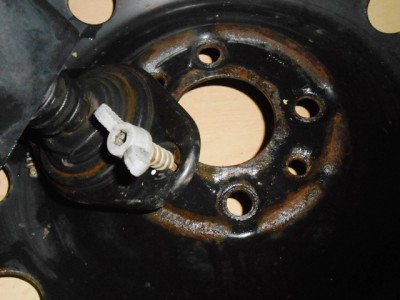

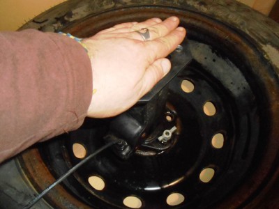

А можно фото этого "дедовского" устройства, а то я тут раздумываю, как упростить механизм, обрезав блок с барабаном, куда накручивантся провод, а на центральное крепления каким то образом прикрутить запаску-"докатку" Question Размышляю пока, как на прикреплённых фото Rolling Eyes
тока надо будет найти запаску-докатку, как штатная кубовская запаска, с дырками под крепления механизма...или просверлить, если не найду...

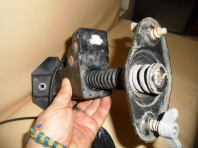

...и прикрутить обратно в штатные гнёзда, а на неё прикрепить докатку и откручивать при надобности....но, имхо, надо будет ещё на 3 фиксатора что то наклеить, чтобы неглубокая "таблетка"-докатка не висела в воздухе
 Просмотрено:  378 раз(а)

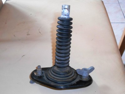

а центральную опорукаким то образом зафиксировать, чтобы она не поднималась-опускалась
 Просмотрено:  333 раз(а)

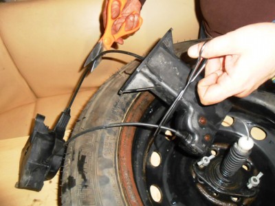

Образать или скрутить каким то таким макаром подъёмный механизм...
 Просмотрено:  345 раз(а)

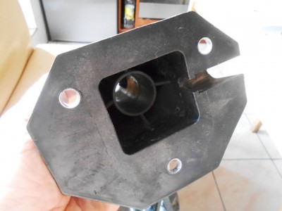

Только хочу спросить, давно ли вы катаетесь с этой конструкцией? А то штатный пруток потолще будет и плотно прилягает к направляющей механизма, а у вас, получается, пруток тоньше и "гуляет" внутри штатного крепления...
Кроме того, определённую разгрузку основному креплению запаски даёт и крепление тросика, которое крепится не к самому механизму, а через паз "уходит в сторону, к подёмному механизму. расположеному сбоку, в месте, где вставляется ключ для опускания запаски. Это, как мне кажется, тоже способствует как разгрузке основного крепежа (принцип "лебёдки") так и уменьшение нагрузки на тонкое днище авто (имхо) Question
А это - его паз, довольно широкий, для "прутика"...сверху, сбоку - желобок для отвода поъёмно-фиксирующего тросика
 Просмотрено:  367 раз(а)
Это штатный "пруток", внушительный по ширине....
 Просмотрено:  359 раз(а)

Уже 5 месяц езжу в т.ч. по трассе. Пруток на 16 не тоньше родного. Родной же просто в пластмассе.Потом тросик подъема работает только при подъеме. Затем механизм блокируется защелкой от другого тросика и вся нагрузка лежит на пластиковом кронштейне. Мой пруток не болтается в кронштейне т.к. горизонтальному смещению запаски препятствуют направляющие (треугольные) на кузове + я же снизу гайкой затягиваю и шпилька несет нагрузку только на натяжение.

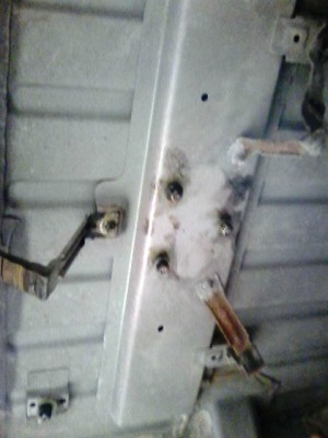

Да, работа проделана нешуточная. Походу вижу, что запаска-докатка на старый крепёж не станет, так как она плоская и, имхо, не будет доставать до треугольныж опор, если не укоротить центральную часть. Хочу, кстати, спросить - как опирается запаска в поднятом состоянии, так как я предположил на прикреплённом рисунке?
А полномерную надо только с ямы снимать...и одевать, кстати, тоже или поддомкрачивать и лезть под днище, если в чистом поле пробьётся колесо Rolling Eyes если б докатка как то встала, было б легче...

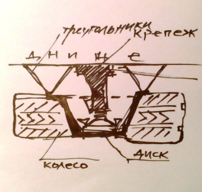

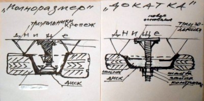

а это как я вижу разницу крепления полноразмера и докатки в штатное место на днище
 Просмотрено:  467 раз(а)

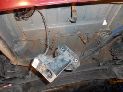

вот место крепления запаски, сфотал уже с расстановкой - три болта для крепежа в центре и 3 треугольных опоры...
 Просмотрено:  407 раз(а)
