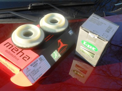

Уже 2 раза менял - на 40 тыщах по гарантии заменили, а на 80 тыщах поменял "послегарантийно" на турецкий аналог за 250 грн...так у меня и Кубо турецкий, чего не взять? Уже на них 15 тыщ, полёт нормальный..и всё меняется на СТО за 250 грн... Exclamation
Колодки справа - неплохой итальянский аналог оригинальных, недорого и ходит нормально, дольше, чем оригинал (видно, турецкий) и не скрипит, уже второй комплект таких поставил Exclamation
слева - вот этот турецкий аналог с рынка Перова. Справа - аналог родных передних колодок

Кубас_ик, а можно крупнее наклейку колодок?
Наберёшь в экзисте в поиске 05P763, потом выбирай вкладку LPR и увидишь их. Я кстати по совету Кубасика, за что ему респект, то же поставил эти колодки. Ходят нормально.
Не, фотка сделана на минимуме, при приближении пикселится, а коробку не взял с СТО, как поменял...но номер там 05Р763, эт точно Exclamation
А вообще то мой Кубо - турецкой сборки и там много чего турецкого с завода идёт акумулятор MULTU, вон опорные рядом - МЕНА какая то. тож турецкая, наверное, и колодки есть турецкие...но так и должно быть - ведь ФИАТ в Турции, как у нас - Ланос, очень распространён
