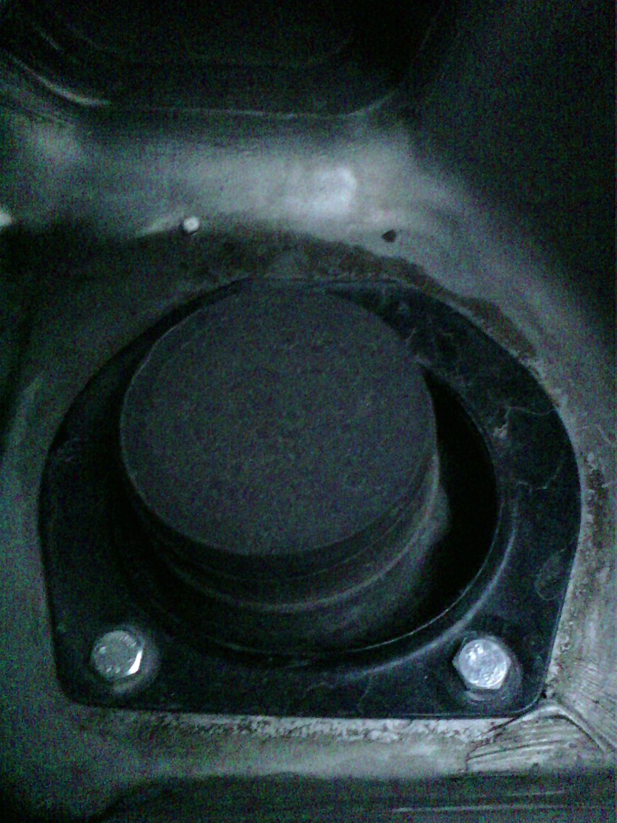

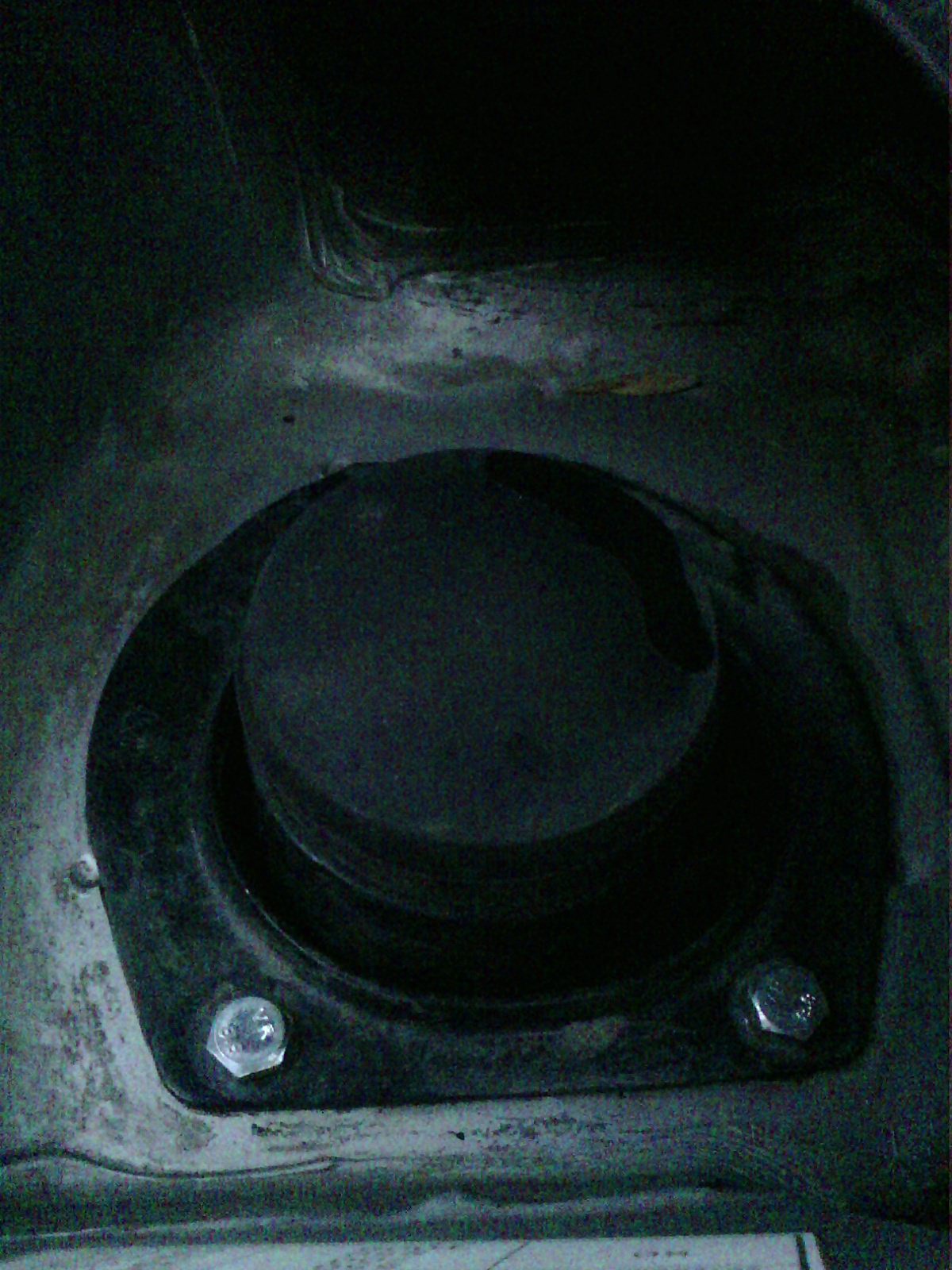

CarElf писал(а):
права - вперед, ліва - назад, або навпаки Laughing вечором постараюсь сфотати
Так ось... вже самому інтересно
права (виступ вперед)

ліва (виступ назад)

Котопотам писал(а):
машина ровно едет??
їде рівно, 170 тримає нормально, навіть права сторона на 1см вища за ліву (проставки). Резина літо - хенкук, зима - кумхо. Наїздив 30тис після заміни опори. До речі, на розвалі не був, резину не хаває, в бік не тягне без та з проставками.
Не хочеться вірити, що Льоша-механік (той хто міняв опору) - ЛОХ
Laughing

ДІМА сказав істину-книжка пише-пімпочкою ВПЕРЕД !Хто бачив Добло без гідравліки? Номер із зворотньою установкою проходить,але це називається (изменение устойчивости и управляемости т.с.)Звиняйте за флуд. Я мусив тимчасово міняти стойки місцями-шукав причину стуків в ходовці. Так авто стало більш реагувати на руль-хотьна фігурне катання їдь.Це власне враження.

Послушал Вас и сделал так. В мануале по сути так и написано (или нет?), но на самом деле не понятно (как в большинстве мануалов Very Happy Very Happy ) относительно чего этот угол. При установке пимпой вперед верхняя часть стойки уходит как бы назад, ближе к кабине наклоняя стойку вперед (увеличивается угол кастора). А в мануале написано, что такое положение соответствует положению без ГУРа. И вообще, кто-то видел/слышал о доблах без ГУРа????

У тебя стоят обе правые, если для машины с ГУРом. По прямой конечно проблем не будет. Это только влияет на угол кастора и все что с ним связано, попросту управляемость. А вот в поворотах колеса меняют развал. И у тебя он меняется по разному на одном и другом колесе. Конечно, при езде по нашим ямо-дорогам это мало проявляется (вообще не проявляется), скорости не те. Но влияет на длинном промежутке времени на износ резины.
Leon76
В двух словах, руль хуже будет возвращаться назад, но его легче крутить, поэтому так и ставят на безГУРные машины. И она резче на него реагировать должна, короче змейку пройдешь быстрее, чем с опорами "для ГУРа" Smile
