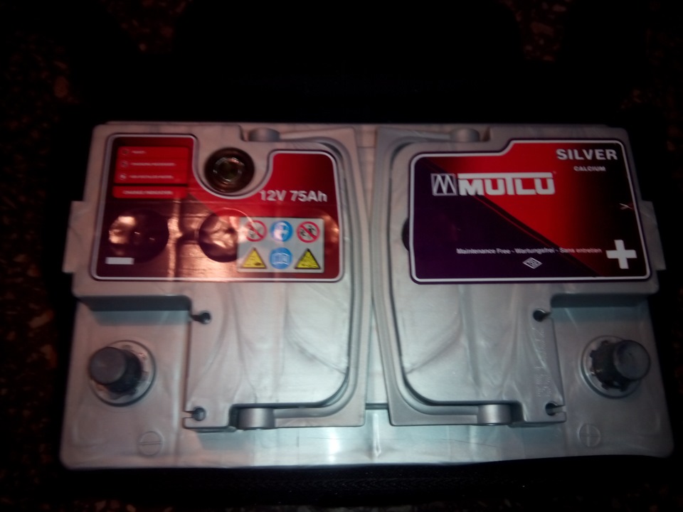

Всё таки взял я Mutlu Silver Calcium 75Ah R+ 720A
Хотя много кто говорил что не берите эту фирму она уже не то выпускает что раньше (и при этом в магазине нет его в наличии). Предлагают все почемуто Bosch, Box, Тopla, A-Mega!
Ну не смог я удержатся и купил!
Скажу честно что 600А и 720А это небо и земля!

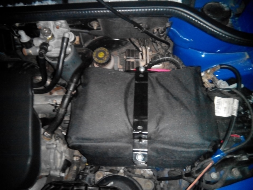

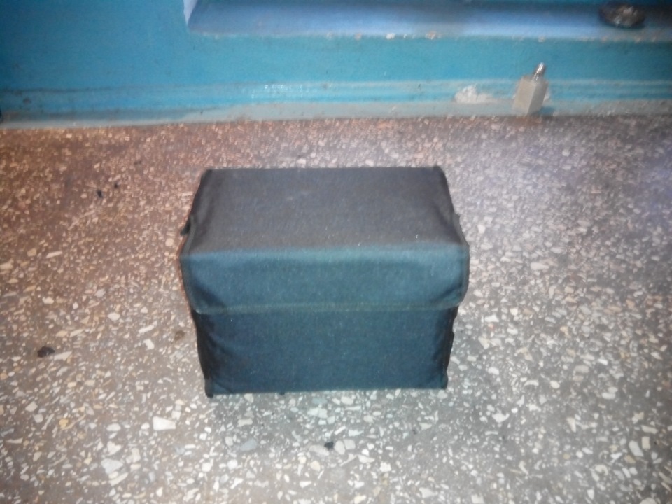

Да и еще немного почитал и приобрел сразу чехол на аккамулятор что-бы летом он не нагревался от мотора (помогает он или нет не знаю но пускай будет! А то сейчас начнётся: зря потрачены деньги, он ничего не даёт и т.д. и т.п.)
Еще не было ни одной проблемы на даный момент!!!

@Саня@
Взял себе такой-же,с такими параметрами.Брал в ноябре 2015.
Для меня показатель как и сколько крутит АКБ при -20.(это единственное чему могу верить на сегодняшний день).Результатом остался доволен.
ЗЫ ОЧЕНЬ ВАЖНЫЙ ПОКАЗАТЕЛЬ НА КАКОМ МАСЛЕ(все масла имеют разные показатели вязкости:
-мои замеры делались на полностью остывшем ДВС(2суток при -20)
-масло XADO Atomic Oil 10W-40 CI-4 Diesel
1пуск.Прогрев(свечи),прокрутка 5 сикунд.(вялая),выключение.
2.пуск.Прогрев,прокрутка 3 сикунды(бодрее)-запуск.ЗАЧЕТ(запуск произошел случайный,у меня не заводится при таких температурах,большой слив форсов)
При -6 пытался заводить:
гдето около 15 попыток по 10-15 сикунд с паузой ок 10сикунд(ВОТ ЗАЧЕМ НУЖНА БОЛЬШАЯ ЕМКОСТЬ АКБ),емкость начала падать,тоесть еще 1-2 попытки было в запасе.ДВС запустился

Di-MA
А у меня автомобиль стоит на стоянке по 2- недели и когда поставил утлу то чух и поехал, а вот 600А за 2 недели подседал и сложно было завести его! Масло Areca 10w40, а что там по параметрах то не скажу!
