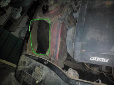

Добрый вечер форумчане, недавно обзавелся типком 92 года моник 1.4 с правой стороны чего не хватает и можно ли без него ездить без вреда для авто? я предпологаю, что должен быть воздушный фильрт или нет?
обведено на фото

У меня , например, там мозги стоят Smile
Но если ты едешь , значит у тебя там ничего стоять не должно, впрыск другой Smile

омыватель лобового стекла работает , бачек стоит с левой стороны
п.с. а вот с правой стороны дыра сквозная)) как то не камельфо Smile ведьчто то там должно было быть...

на версиях 1.8 2.0 там стоит бачок ОЖ!!

1.4_1.6 один вал там ничего нет.

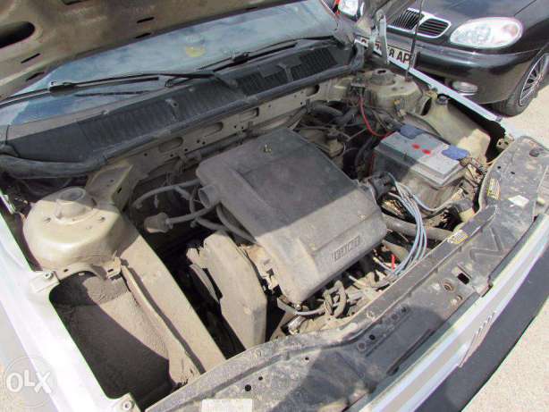

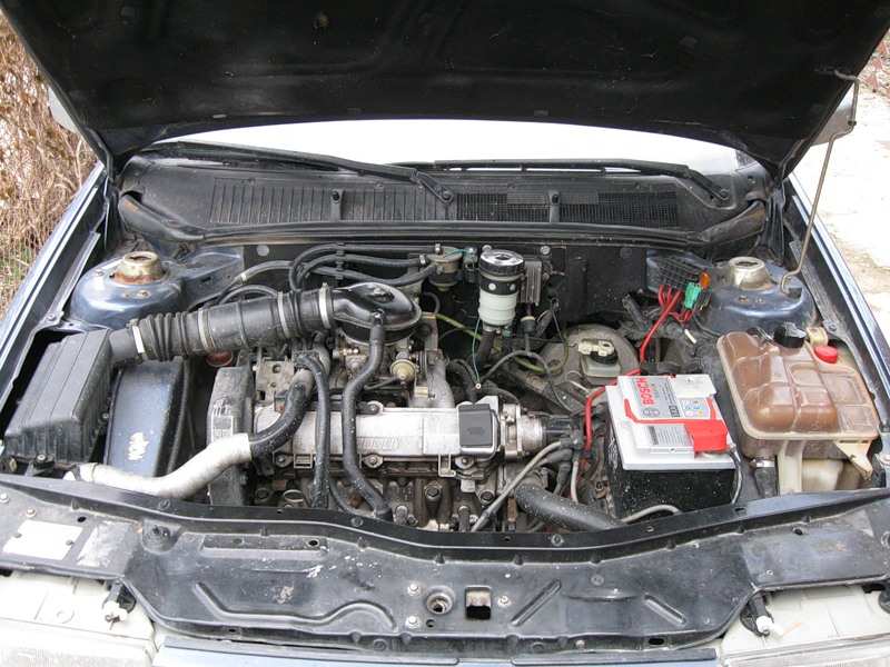

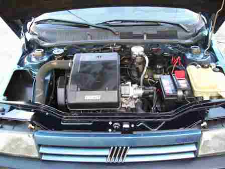

Вьібирай. Very Happy

to Qstas спасибо за фото, по-ходу там реально ничего не стоит, судя по первому и третьему фото там стоит моноинжектор как и у меня и место пустое соответственно как и у меня, а второе фото я так понял карбовый вариант и там стоит воздушный фильтр

Сколько я видел одновальных типо - там почти у всех склад всякой хрени: масло на доливку, тряпки, перчатки... У меня же там живет расширительный бачек, ибо радиатор уже не родной.

у товарища был одновальный 1.6 там стояли мозги.
А если одновальный 1.8 или 2.0 там стоит бачок омывателя ( ну по крайне мере так показывает мануал.)

1.6 мотроник - там стоят мозги, у джетроника мозги стоят в ногах пассажира, и соответственно там наше любимое ничто... А в 1.8 2.0 там стоят бачки омывайки и расширительный, потому как слева за аккумулятором стоит корпус воздушного фильтра. Короче - вариантов дохрена.

У меня был 1.6 так там тоже ни чего не было,всякая хрень валялась.Но у меня стоял радиатор без расширительного бочка,вот я туда и поставил расширительный.И огромная дыромаха спряталась и вид божеский стал.

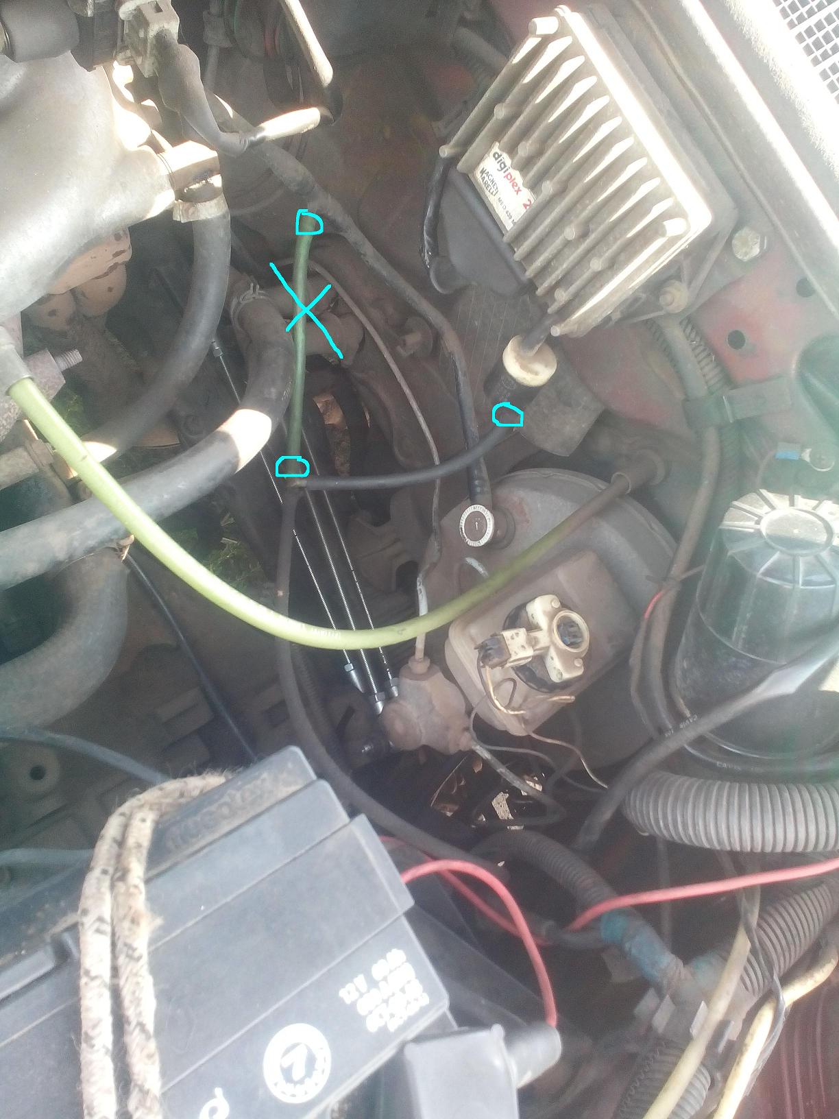

что бы не созхдавать новую тему решил продолжить эту, восстановил тяги кулис , теперь красота не везешь под капотом "ведро с гайками" звенело ужасно))) пока ремонтил тяги заметил патрубок с тройником который никуда не подключен, просто болталсянашел похожие концы нашел бензостойкий патрубок сантиметор эдак 10 и все соеденил, теперь у меня красная лампа на панели которая "повер"(вроде так называеться, возле желтой економ) перестала загораться при оборотах выше 2500-3000, авто как работала так и работает, хотя х.х. вроде быстрее сбрасываеться до 800 и держит норм на фото перечеркнул кусок зеленого цвета который я добавл, а кругами обвел то что сам одел , подскажите все ли я правильно зделал? или может вообще оно только мешает раз прежний хозяин ее отбросил?

ну датчик экономайзера стоит на аккум полке, там либо фишка слетела, либо один из этих вакуумных шлангов.
