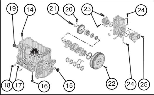

Сори, я там в предыдущем посту спутал термостат с помпой. Слишком много внимания в моём случае, было привлечено к термостату...
Тоесть, на предыдущих фото как раз изображена течь из помпы, точнее, из коллектора входа ОЖ в помпе, уже менял его год назад - теперь опять вылезла.
Причина - задубела уплопнительная резинка этого коллектора и он стал пропускать жидкость, а когда она ушла из термостата - он перестал работать Достаточно было заглянуть в расширительный бачок системы охлаждения - он оказался пустым...
П.С. После замены этого коллектора машина стала нормально греться, как раньше и перестала терять температуру. Всё нормализовалось Так что, может и у тебя проблема совсем не в термостате?
| На схеме - коллектор входа ОЖ в помпе - под № 25 |
