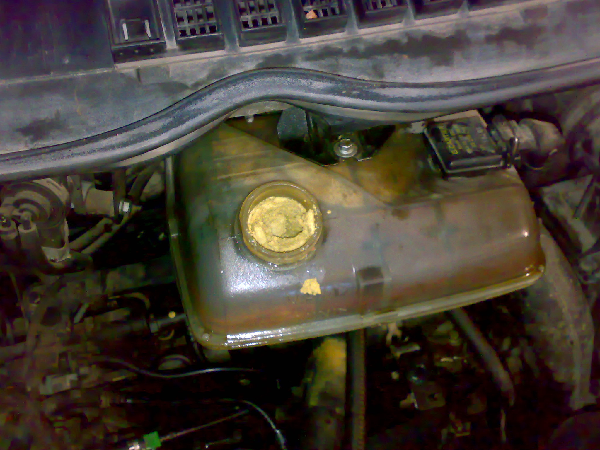

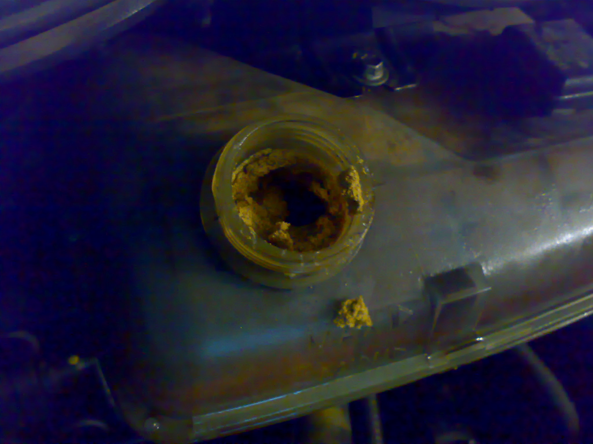

Всіх з наступаючим Новим роком
На фото видно як не треба довго їхати до кінця коли жене антифриз(тосол) з бачка, замінив прокладку, шліфанув головку і т.п., не гріє пічка, при 90 ледь тепле повітря, продували радіатор пічки(не знімаючи), майстер каже щоб трохи поїздити так і знову дути в неї, поможе чи шукати б/у(нову), підскажіть

СообщениеДобавлено: Пт Янв 01, 2016 20:47    Заголовок сообщения: Ответить с цитатой
Blink
це пiсля промивки, чи до?
I шо це в бачку?
