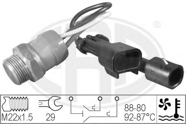

У меня не работает датчик включения вентилятора. От сюда вопрос!
У меня стоит датчик как на фото. Объясните температуру включения и отключения вентилятора?!
И еще вопрос, возможно ли втулить от наших тазиков какой то датчик?! Интересуют отзывы ваши о такой переделке!?

по ходу у тебя реле на две скорости пропэллэра.
тазовские, вроде бы, все под одну скорость, но это не принципиально: на многих машинах от рождения одна скорость и всё ок.

односкоростной датчик это нормально, пробовал я вазовские, да... дешевле, но по температурам не победишь - все разные, поставил нечто ближе к оригиналу (чтоб соответствовал термостату) стало нормально, а с вазовскими вентилятор "не останавливался", мог с 60 мог с 70 ...

92-87 надо брать на бенз, на трактор желательно 87-82.

то ж так, но я про то: что на вазовских написано - не всегда правда... как на заборе...

"вазовский" - в смысле "маде ин тольятти" или "Calorstat by Vernet для антамабилей ТАЗ" ?

маде ин тольяти у меня 3-и штуки так в коробках и лежат (врут), брал магн марелли (дороже) правильно работает, причем есть под родную фишку, есть под две клемы как на ваз. насчет вернет брал два термостата, первый быстро загнулся... к примеру если на ваз (2101-2107) датчик включения вентилятора стоил 50грн, то буржуйский стоил 150-190 грн. К тому же вазовские отличаются по току включения (с реле/ без реле включения вентилятора) есть 3-5А, а есть 15-17А, тоесть первых хватит не на долго...короче оригинал надо.

Я зустрівся з серйозним браком цієї запчастюльки. І Facet і Calorstat by Vernet не включаються взагалі, точніше не завжди, а якщо включаються, то включаються пізно, при температурі за 90. Німецький хвалений WAHLER взагалі не включився ніразу....

при температуре "за 90" в радиаторе или на приборке?
