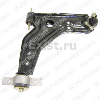

Тут видно?
Если посмотреть на сайлентблок- там видно с одной стороны заход есть, а с другой- внутренняя втулка ровная.

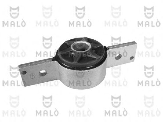

На сайлентблоке одна сторона выпуклая с ребрами, куда она должна стоять??? К рычагу или наружу?

| Ну ыидно же, что к рычагу.

| zanski писал(а): | | Ну ыидно же, что к рычагу. |
А здесь видно, что нет!

До важеля.

| Taras_Potatos писал(а): | | До важеля. |
Чому до важеля? А шо вони не пресуються, просто вставляються на важель?

Тому що до важеля. Ти, звичайно, можеш і іншим боком запресувати, але воно довго ходити не буде. Хоча воно і так скоріш за все довго ходити не буде.
Так, вони вставляються. І затягуються на навантаженій машині. А ще перед тим, як пресувати цукерку варто глянути, яке положення автівки в стані спокою і спробувати відтворити кут.
