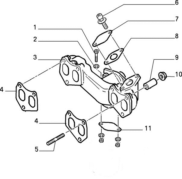

Здравствуйте!
У меня FIAT Scudo 1.9 обычный дизель 1998 года выпуска.
Нарисовалась такая проблемка...
Сильно громко начала "рычать" машина.
А происходит это из-за того, что сильно прогорел и cгнил "бочонок", который находится возле крепления выхлопной к штанам. Он вроде бы служит как сборник для сажи, или фильтр для сажи, бог его знает...
Как решить проблему?
Хелп!!!
Подскажите пожалуйста!!!

| була така фігня, бочку зрізав і заварив стальну пластину, проїздив два роки все добре

Добавлено: Пт Окт 30, 2015 05:20 Заголовок сообщения: Re: Прогорел "бочонок" возле "штанов" и |
| alexmoldova писал(а): |
Замінити, нє? Хоча хз, як кріпиться (мабуть болт 1), і коштує дороговато.
9150952080 ДОПОЛНИТЕЛЬНЫЙ ГЛУШИТЕЛЬ 12
_________________ 0б77бб9119 |

якщо получиться відкрутити, отвір до неї можна заглушити

Добавлено: Сб Окт 31, 2015 18:18 Заголовок сообщения: |
| alex-lv писал(а): | Вітя
Нормально нарисав.
"Типа таво"
Дивись мал.
Дякую!!!
Чесно кажучи, із цього рисунку мало що зрозумів...
Може в картиках є у когось?

alexmoldova
"Бочонок" відкрутив, замість нього прикрутив заглушку.

Та не можу я зрозуміти, як того клятого баняка зняти!!!

Добавлено: Сб Окт 31, 2015 19:09 Заголовок сообщения: |
Та не можу я зрозуміти, як того клятого баняка зняти!!! |
Два болта №1 на мал. є тільки один.

Добавлено: Сб Окт 31, 2015 20:08 Заголовок сообщения: |
| alex-lv писал(а): | | alexmoldova писал(а): |
Два болта №1 на мал. є тільки один. |
То коллєктор не потрібно знімати?
Залізти знизу, відкрутити два болти і викинути баняка?

Добавлено: Сб Окт 31, 2015 21:39 Заголовок сообщения: |
Залізти знизу, відкрутити два болти і викинути баняка? |
Болти зверху, але пригорілі, можуть непіти. Має вийти приблзно .
ТАК
475.92 KB |

Добавлено: Сб Окт 31, 2015 22:04 Заголовок сообщения: |
ТАК |
Наче трохи стає зрозуміліше.
А оце, між стрілками, кріпиться вихлопна, так?

Добавлено: Сб Окт 31, 2015 22:12 Заголовок сообщения: |
| alexmoldova писал(а): | | alex-lv писал(а): | | alexmoldova писал(а): |
ТАК |
А оце, між стрілками, кріпиться вихлопна, так? |
Стрілки показують на отвори, через які болтами кріпиться твій "боченок"
