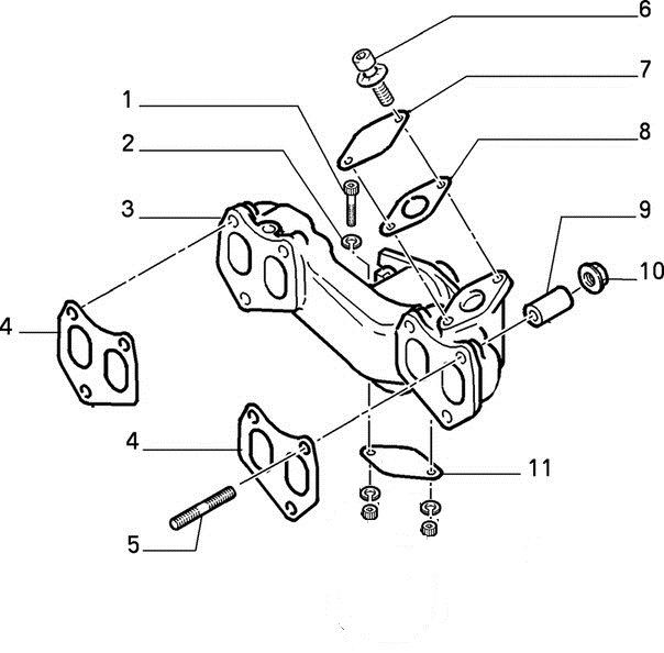

Вітя
Нормально нарисав.
"Типа таво"
Дивись мал.

alex-lv писал(а):
Вітя
Нормально нарисав.
"Типа таво"
Дивись мал.
Hi
Дякую!!!
Чесно кажучи, із цього рисунку мало що зрозумів...
Може в картиках є у когось?

alexmoldova писал(а):
Та не можу я зрозуміти, як того клятого баняка зняти!!!
Два болта №1 на мал. є тільки один.
То коллєктор не потрібно знімати?
Залізти знизу, відкрутити два болти і викинути баняка?

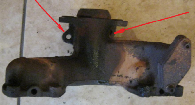

Болти зверху, але пригорілі, можуть непіти. Має вийти приблзно .
ТАК
ТАК
Наче трохи стає зрозуміліше.
А оце, між стрілками, кріпиться вихлопна, так?
ТАК
Стрілки показують на отвори, через які болтами кріпиться твій "боченок"
