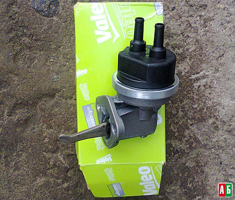

Проблема состоит в том, что ел-бензонасос даёт слабое давление! Решил что будет лучше поставить механику, вот нашёл такой вариант, по номеру - Valeo247147, подскажите подойдёт ли он на Фиат Ритмо 1.5, одновалка? Стоял раньше вариант со штоком от 2108, но они б..я скоро изнашиваются, зад.лбался менять!

Именно дело в производительности, раньше качал нормально. Заметил пузырьки в фильтре при подкачке.
