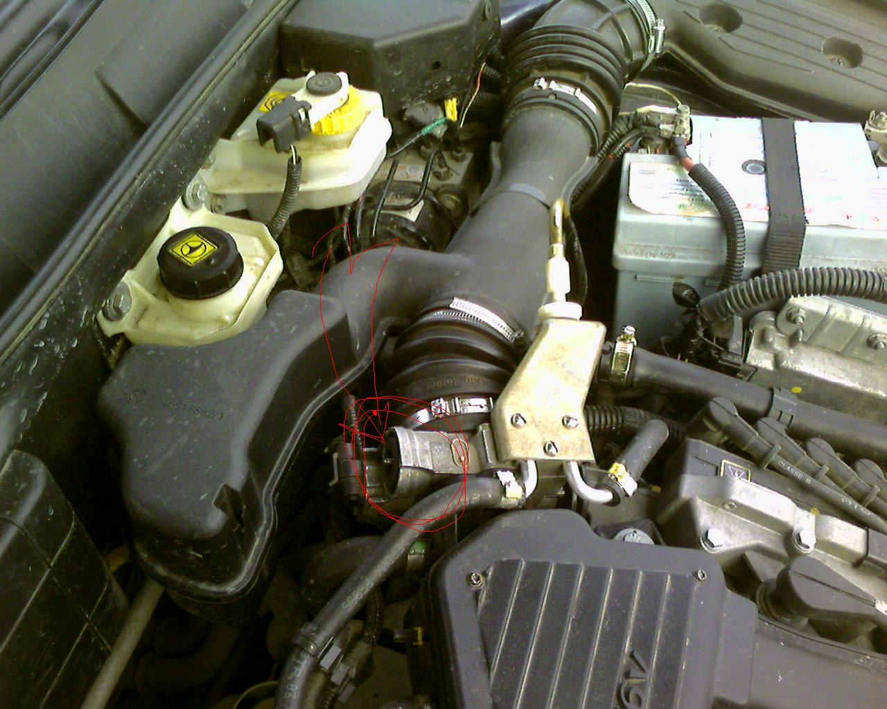

Парни вечер добрый.Хэлп!!! расход по городу если датчик не врет примерно литров 15 это меня пустит помиру.Братцы подскажите в чем может быть дело.p.s. у меня накрылся ДПДЗ его пока нет ибо у нас найти не реально ,новый заказать стоит 21т.р.Так как идет в сборе с дроссельной заслонкой датчик ХХ И ДПЗД.Прийдется искать б/у без большого пробега.Вот такие печальные дела Sad

Да нет двиг работает ок с тепературой тоже все в норме.Я тоже думаю из-за датчика весь трабл.Я покупал аппарат без датчика малость лоханулся думал по шурику воткну его ага щаззз.Не так все просто его еще найти надо, новый гад продается вместе с блоком дроссельной заслонки.Ну естественно два датчика хх и дпзд вот такие пироги.Надо б\у искать новый под штуку баков тянет.

Makc 76
Сделай снимок фотиком под капотом на впускном своих датчиков и дросселя, поглядим.

UnForGiven писал(а):
Makc 76
Окей сделаю фотку попозже закину.

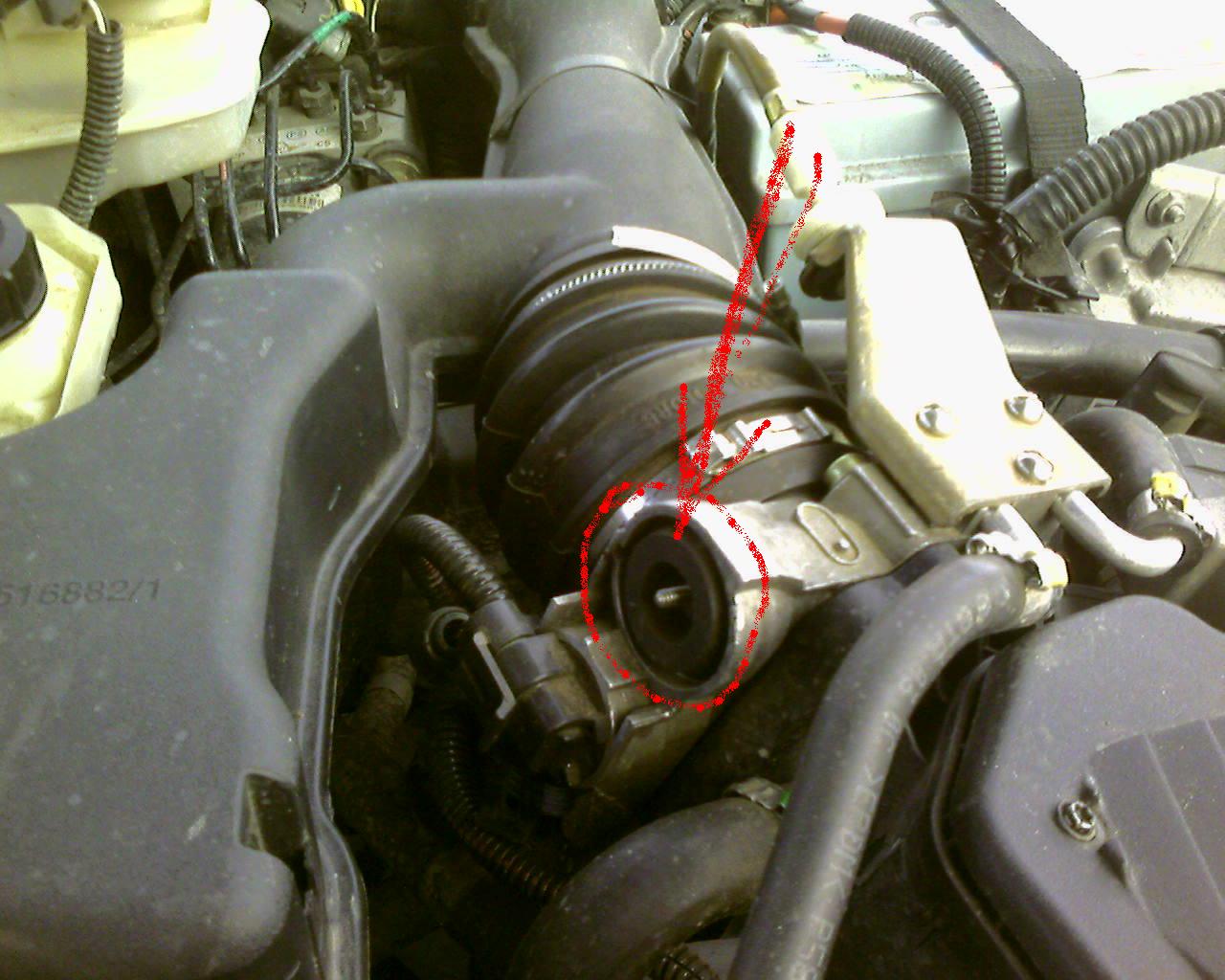

фот фотки
это злосчастный датчик вернее тут он был

Мда Russian
Можно только гадать, каким раком-боком там подается сигнал на комп по положению заслонки. Тут тоже расход конечно. Но еще смотри те датчики, что я писал выше. В работе мотора на прогреве и на рабочем режиме есть какие-то "странности"?
