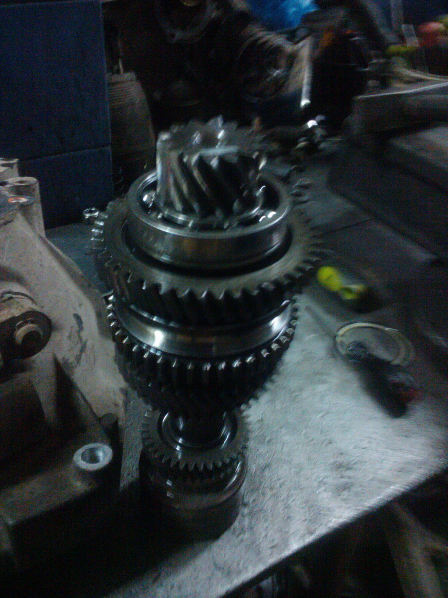

вскрытие КПП показало, что вышел из строя шариковый подшипник на вторичном валу, т.е. у него сепаратор развалился и остатки сепаратора выели во внутренней обойме яму. В работе все шарики сбивались в одном месте, что отклоняло ось вала, в свою очередь зацеп пары шестерен был минимальным. С 2010г. этот подшипник заменили на роликовый, т.к. слишком много сыпалось рекламаций в гарантийный период. Я тоже поставил роликовый и поменял выжимной - на этом "рычание" и вылечили. Дополнительно пришлось еще и масло в кпп заменить.

звук на любом моторе, и холодном и разогретом был, со второй передачи появлялся, нарастал с увеличением оборотов двигателя при нажатии на педаль газа и при торможении мотором. До рычания был металлический призвук "чирк" от 60 до 80 км/ч, потом перерос в "рычание". денег у официалов около 4000грн. вышло с маслом и заменой сальника кпп. (при том, что подшипники покупал сам)

Дело в том, что это не типичная поломка для этого подшипника, потому я и думал про подшипники с другой стороны валов. Это подшипник обычно- роликовый, а тут- шариковый, и проточка под стопорное кольцо там ни к чему. Новый подшипник- тоже шариковый?

нет, новый подшипник уже поставил роликовый! но на этом и втором валу стоят еще два шариковых закрытых подшипника с проточкой, вот их производитель, почему-то, не заменил в последующих модификациях на роликовые.., наверное для поддержания штанов сервиса и производителя з/ч.

Странно, на коробках старее стоят роликовые, на гп- тоже роликовые, а сзади валов, возле 5 передачи- шариковые всегда были...

да это чисто производственный бок. смотрел по каталогу, кпп модифицировали в 2010г. и в 2012г. - уже другие каталожные номера идут (с 2010г. стоят уже роликовые подшипники в этом месте)
