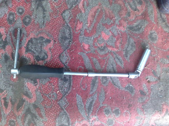

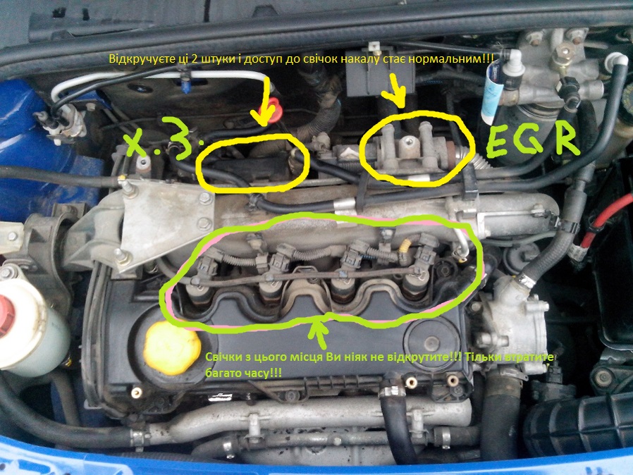

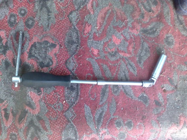

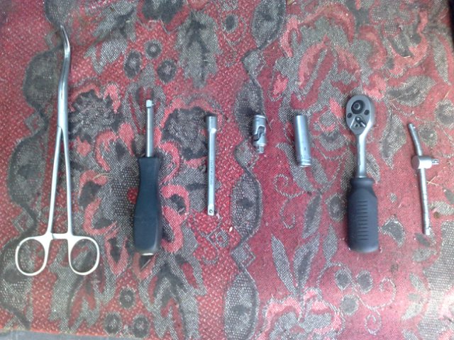

Ураааааааааааааааааааааааааааааааааааааааа!!!
Поменял свечи и теперь ничего не моргает! Менял сам так как назвали цену в 500 грн./все. Жаба задавила!
А мастер знакомый сказал что едь к мотористу так как нет времени на твоё авто и нужно очень долго кулупатся!
Весь процес занял ровно 3 часа. Всё. Стёр ошибку и теперь спокоен!
Откручивал EGR и еще какуюто хрень около неё. Так намного удобней. С переду никак не смог откручивать пришлось через зад где EGR.
Первую откручивал на гарячий движок (первой была 3-я свеча), а 3 остальных на холодный (на холодный движок они как-то лучше откручивались чем на горячий). Долго не мог с первой розобратся пока не снял EGR.
Всё что понадобится!

Собраный ключ для открутки свечей!

Это проверено не только мной!
на наших моторах можна не відкручувати ерг і "хрень", а довгу головку на 10 накинути "спереду" пинцетом, а від ергу пролазить "від салону. Але треба два подовжувачі. Обов"язково запихнути тряпочки, щоб добро не впало в мотор. На все про все (зняв-поставив) до години
@Саня@
Зарегистрирован: 29.04.2015
Сообщения: 864
Откуда: Рівне
СообщениеДобавлено: Вт Окт 20, 2015 22:14    Заголовок сообщения: Ответить с цитатой
Не знаю как у Вас получилось но что я, что брат пробовали - так и ничего не вышло!
Я первый раз это делал и то по памяти с интернета. Заняло реально 1,5 часа!
НО:
1 час - пробовал открутить чарез перёд как прочитал на соседнем форуме + искал зажим что-бы доставать свечи.
2 час - всё открутил, курил, прочистил там акуратненько, и ждал пока человек намажет на новые свечи какуюто хрень.
3 час - всё собрал, сходил домой взял ноутбук чтобы скинуть ошибку.
А розкрутить и собрать EGR и ту штуку заняло по времени 3-4 минутки.
Тряпку не пхал так как провтыкал и свеча упала. Минут 10-15 но достал (просто за тряпку я реально провтыкал).

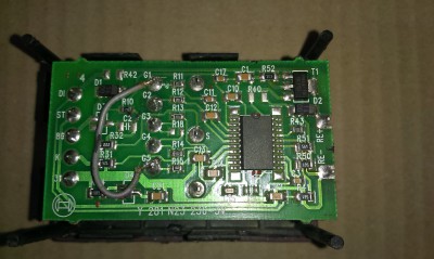

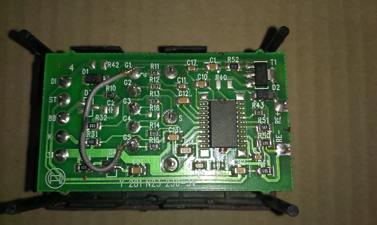

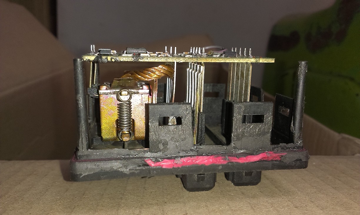

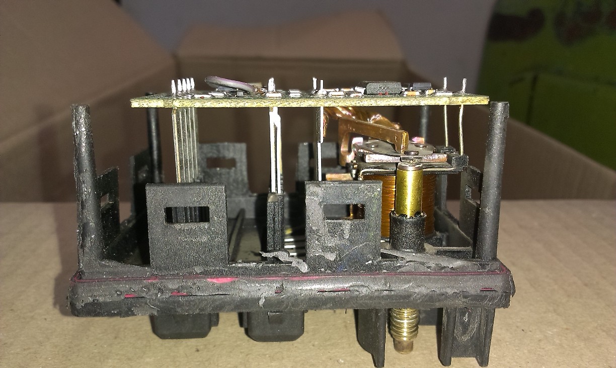

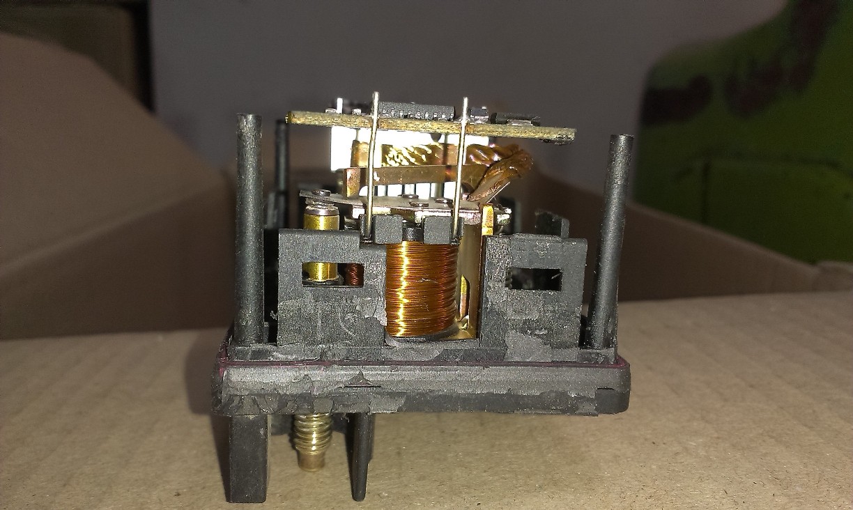

Вчера снял, разобрал релюху. Весь вечер в гараже долбался с ней. Хрень совсем нездоровая с ней происходит. Очень хочу отремонтировать, а не покупать. В электрике понимаю, а в элекронике дубовый немножко.
Если есть здесь люди шарящие и не против помочь/разобраться, буду благодарен. Поэтому в надежде на помощь постараюсь объяснить как можно детальнее, с фотографиями.
Была у меня проблема, что она не втягивала. Напруга на катушку поступает, она не втягивает. Только чуть помочь ей (ниже подвижную часть опустить) - срабатывает. Решил подгибанием упора, чтобы контакты ближе к друг другу были. Это было еще летом. Вчера когда разобрал и подключил без крышки, напруги не было вообще на катушке, естественно, не втягивалась. Катушка рабочая, подавал на нее отдельно. От контактов фишки на катушку идут дорожки через транзистор Т1. Транзистор прозвонил - рабочий. В итоге оказалось, что она не срабатывает без подключенных свечей. Подключил свечи, вс отлично - греет, запустил двигатель, спиралька не моргает. И тут увидел - релешку не отбрасывает ВООБЩЕ!!!. Подумал, может залипает из-за большого тока, а пружинке не хватает разомкнуть сил. Хрен там - на катушку поступает напряжение! Если двигатель не запускать, то реле отбрасывается прим. через 30сек после включения зажигания. Свечи хоть не спалил. Если силовой провод отключить, то реле отбрасывается как надо. На картинке не заметно, но пластина, идущая к первой свече, у меня подпаленная, контакт есть, но ее покрутило, как будто на нее сварочник повесили. Зачем-то перемкнуты ножки G1 и G5, хотя они и так соединены пластиной, где реле дает напругу. Перемычку колхозную убрал, ситуация не изменилась.
Что же это получается - реле питает само себя через "силовой" провод, подающий ток на свечи? Уже писал про познания в электронике. Получается что ток идет в обратном направлении? На плате стоят 2 диода D1 и D2. Может ли быть, что один/оба пробиты и такое происходит.
P.S. Возможно решение этой проблемы и есть ответ на "глюк ЭБУ" описываемый выше? Сейчас вспомнил, что звонил контакты фишки от ЭБУ при работающем двигателе подключенными всеми проводами и при втянутом реле. Уже запутался, сегодня перепроверю, изменилась ли там полярность.

Leha-Zelenij
Зарегистрирован: 05.08.2014
Сообщения: 1218
СообщениеДобавлено: Ср Окт 21, 2015 23:02    Заголовок сообщения: Ответить с цитатой
Нашел пробитый диод (на плате D2). Выпаял. На авось подтыкнул реле - молчит. Найду диод, впаяю, посмотрим

Leha-Zelenij
Сообщения: 1218
СообщениеДобавлено: Пн Ноя 02, 2015 11:08    Заголовок сообщения: Ответить с цитатой
STETS
Привет. Та впаял диод. Потом поменял еще один, тот, что раньше после "86-го" контакта стоит. На стоковом не нравилось, что идет падение напряжения на 0,8В. Потом еще и транзистор в той же цепи поменял и ничего. Пока забил и вывел кнопочку побыстрому. Есть и людихи знакомые кому отдать можно, чтобы покумекали над ней, но это время и холодает. Решил, что так и сделаю, только по весне. Т.к. в электронике дубовый, то могу по сути методом проб менять детальки и всё. Может поменяю микросхему, только еще не гуглил сколько она стоит и логика это или нет. Я думал, что транзистор открывается при подаче напряжения на 86 вывод, а по факту получается что его открывает микросхема. Больше нечему.
AlekssII
"отщелкивает" т.е. она у Вас залипала, не отбрасывала?
P.S. Купил бы уже давно не смотря на стоимость, но жаба мне говорит, что эта деталь исходя из стоимости потрохов не может никак столько стоить пусть и даже как готовое изделие. Для инфы: диоды по 5 грн (это дорого даже), транзистор 2,74грн. Very Happy
