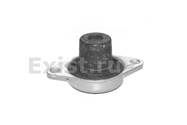

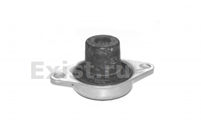

Порвалась данная подушка, раньше ее поменял не задумываясь (кстати отходила всего около 4 лет). Но стоит у меня как на рисунке 111 а католог (exist) упорно предлагает как на рисунке 222. Ту что на первом каталог предлагает на бензиновый. Коробка думаю родная. В чем прикол и что ставить. Если не трудно скиньте винкод нужной мне подушки.

У меня на 1,7Д тоже стояла, как на рис. 111. После того, как порвалась, купил такую же. Чегой-то не понравилось. Вибрация была такая же, как и на порванной подушке. После покупки подушки, как на рис. 222, и установки на авто, вибрация пропала.

111 бензинка и есть. 222 - дизель, иногда ставят на бенз ( мне так предлагали на турбик, пока свою не нашел)
СообщениеДобавлено: Вс Сен 27, 2015 17:03    Заголовок сообщения: Ответить с цитатой
Вибрация с рис.222 объяснима легко - только тот кто ставил нифига не смотрел как она стоит. Я посмотрел, взял нож и "умерил" вибрацию.

на 1,3д задняя подушка, вроде № 7534670 (как 111),
подушка 222 -№7622921 на ТД после № кузова ...7344767

у меня н турбике стояла "рис 111" разваливалась в хлам кажные 4-6мес. как то поставили тракторную... через неделю оборвало нах кронштейн подушки Laughing сняли... Михалыч по случаю нарыл ориг на турбик (внешне как на картинке 111но чуть помасивнее и номерок там другой) - прожила без нареканий два года и два дтп в которых доставалось именно кпп Embarassed сейчас снова поставили обычную "рис 111" бо та таки уже развалилась, как долго она проживет хз. подумываю о кронштейне и подушке с трактора, бо турбовую хрен найдеш.

Вопрос след. Пр установки подушки 111 там все понятно, а вот живьем 222 не видел, на картинки низ выглядит как цельный железный, а по фунциям с низу должна выпирать резина, а на сквозь проходить болт скрепляющий рычак от коробки с подушкой. Оно так или иначе ? Так во всяком случае выглядит подушка 111. Она вообще грубо говоря один к одному как подушка задних стоек, только размер другой

Так как она (222) выглядит снизу, там тоже резина как на (111) и внутри подушки резьба для болта креплениек рычагу? или конструктивно както иначе. Так женакартинке корпус подуки 222 намного толще 111, значит вся система на каких-то 5 мм подвинется по наклону, сдругой стороны когда ставил 111 как раз они и были лишнии, была вибрация. Какая из подушек мягче?????

мягче бензиновая, тракторная жестче и лучше держит удар при большой нагрузке.
там снизу тож резинка с железным пятачком/шайбой.
