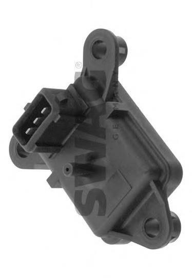

Привет всем.
Подскажите плиз, кто в курсе.
На датчике абсолютного давления(фото прикрепил) есть фишка, у меня от неё оторвались провода.
Есть новый разъем с тремя провода, из жгута который идет от форсунок тоже три провода, вопрос: Как угадать какой провод с каким сращивать? Они все одного цвета.
Пробовал по разному, получается либо она вообще не заводится, либо заводится, троит, льет бенз и глохнет.

Вот. Буквами написаны цвета проводов.

Спасибо, всё получилось. Оказалось новым разъем тоже был не очень, провод не держался.
