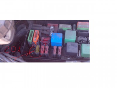

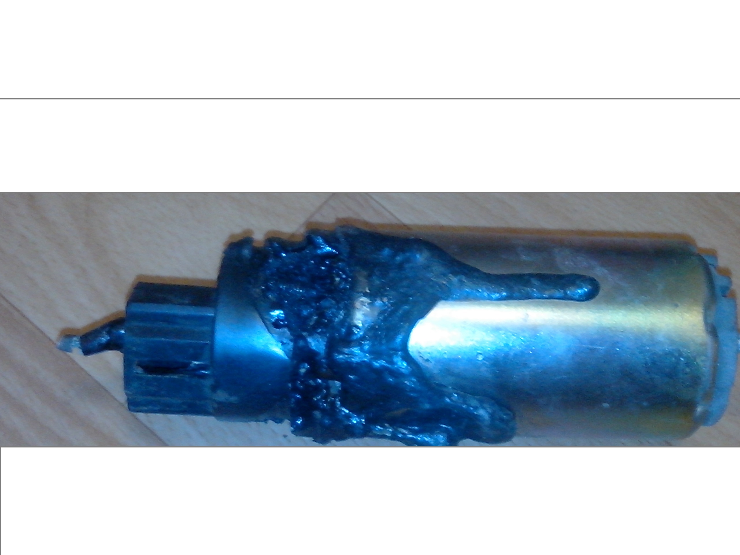

езжу на газу, прозивал бензин. Мотор расплавился. После замены при пуске не подается питание, проверил предохранители под рулем (все целы) может ещо где нибудь есть предохранитель?

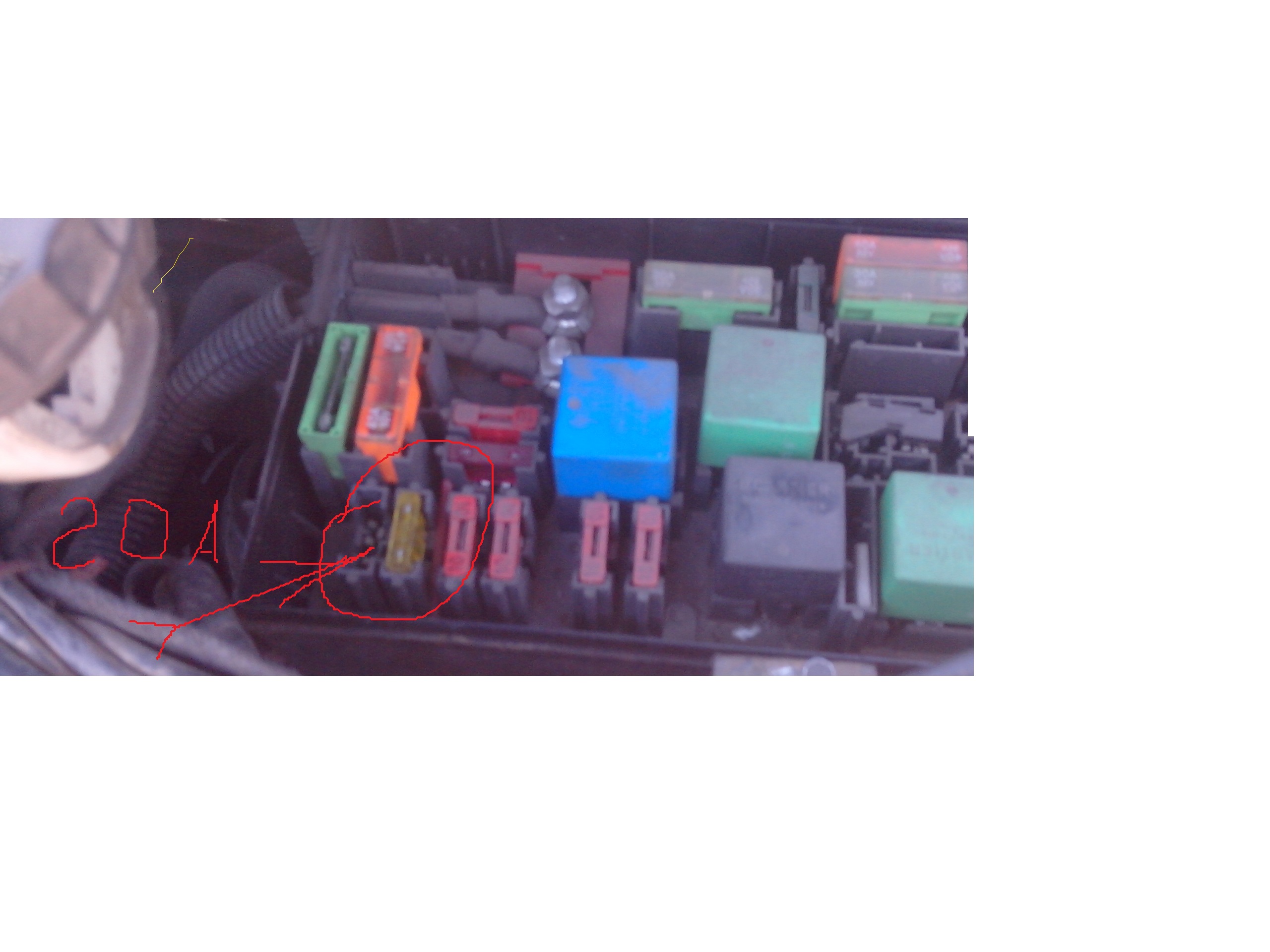

Причина Вторая это перегоревший "пердохранитель" на 20 А в моторном отсеке нашол с трудом (не знал где он находится)
