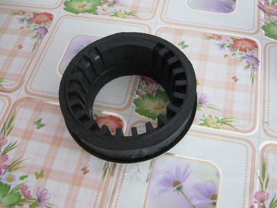

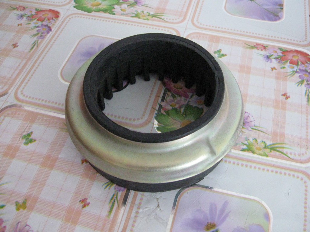

Знайшов в нас в автомагазині за 13 грн. першого ремонту до ВАЗів.
Маю запитання до тих, хто ставив: сайлентблоки важілів і балки відпускали і затягували по-новому чи ні?

Sasha_bor це для передніх амортизаторів?
Sasha_bor
Зарегистрирован: 12.03.2013
Сообщения: 179
Откуда: м.Білогір'я, Хмельницька обл.
Авто: FIORINO 2009 1.3 multijet
СообщениеДобавлено: Чт Сен 03, 2015 12:13    Заголовок сообщения: Ответить с цитатой
Fiorino08
ДЛЯ ЗАДНІХ. До речі трохи завеликі (3,5 см) треба 1см обрізати, амортизатор просідає лише на 3-3,5 см при повному стиску 20см. А так нічого. Кожен додатковий сантиметр змінює вигляд і відчуття що ти їдеш як дядько, а не ловиш дном кочки.
