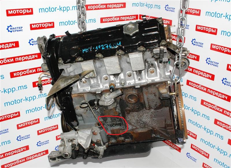

может есть у кого картинка - где точно расположен код двигателя,у меня всё в масле, тёр тёр места,возле маслофильтра где думал будет код - нихрена нет, блин

Если шайбы шлифуешь то шлифовать только той стороной которой ложится в стакан.
вот фотке, двиг не кромовский но насколько помню номер там же
