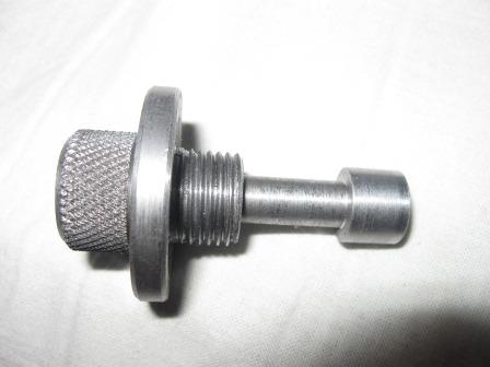

СообщениеДобавлено: Ср Авг 03, 2016 18:17    Заголовок сообщения: Ответить с цитатой
подскажите, конец кондуктора, распредвала обязательно оьтачивать, и какой жесткости должна быть пружина

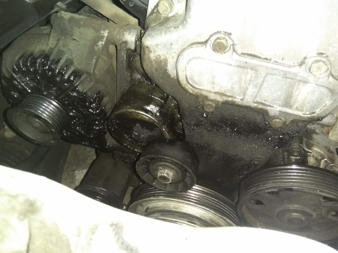

Наконецто, спустя год дошли руки до течи масла! Вопрос: что на фото за маленькая кришечка, находиться на кришке цепи грм, и можно ли ее безболезненно откручивать?

На каком фото?
вопрос, зачем?

H-Q писал(а):
вопрос, зачем?
вот зачем:
масло сочилось а я голову ломал что менять...

СообщениеДобавлено: Пн Май 28, 2018 20:29    Заголовок сообщения: Ответить с цитатой
Так может это передний сальник коленвала сочился и по ходу вращения раскидывал?

СообщениеДобавлено: Вт Май 29, 2018 20:42    Заголовок сообщения: Ответить с цитатой
Сальник таки сочиться, на днях отмыл и сидел в яме наблюдал) нужно будет на днях поменять!
