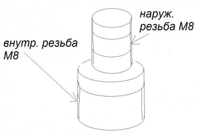

Спасибо, помогли; решил вопрос так: из листа винипласта випилил проставки по размеру опоры, типа тех, что продают, но с отверстиями диаметром 10мм. Чтобы увеличить длину шпилек, у токаря заказал "навертыши" на родные шпильки (эскиз прилагаю), - диаметр 10, с внутренней резьбой М8, высота - по толщине листа (у меня 24мм), верхняя часть - резьба М8, как на шпильках заводских опор. Таким образом, опору переделывать не пришлось.
Изменений в ходовых качествах не заметил, развал на Фиорино не регулируется, по поводу съедения резины после переделки смогу сказать со временем...

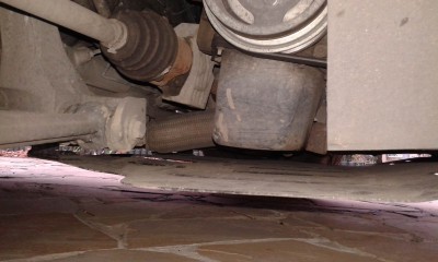

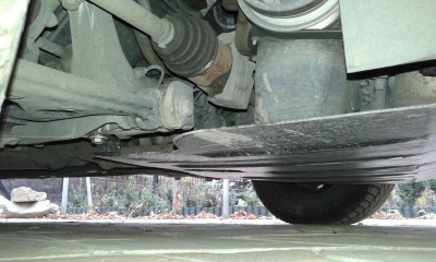

Я раніше високі бугрі старався брати "під водія" там кліренс ~20 см. Вихлопна труба виходить по середині а під пасажиром масляний піддон.
Після того, як поставив захист, почав черпати ним кругом, він провисає ще на 3-4 см. від масляного піддона.
Не знаю що краще: купляти вищу резину чи ставити вставки над амортизатор..

Demm
Зарегистрирован: 21.05.2012
Сообщения: 86
Авто: Fiat Fiorino 1.3
СообщениеДобавлено: Вт Авг 04, 2015 12:54    Заголовок сообщения: Ответить с цитатой
Поддерживаю, защиту тоже поставил кольчугу, но вроде так не провисает . Мучаюсь с выбором либо проставки либо диски с большим радиусом и высотой колеса.
