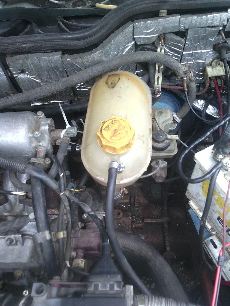

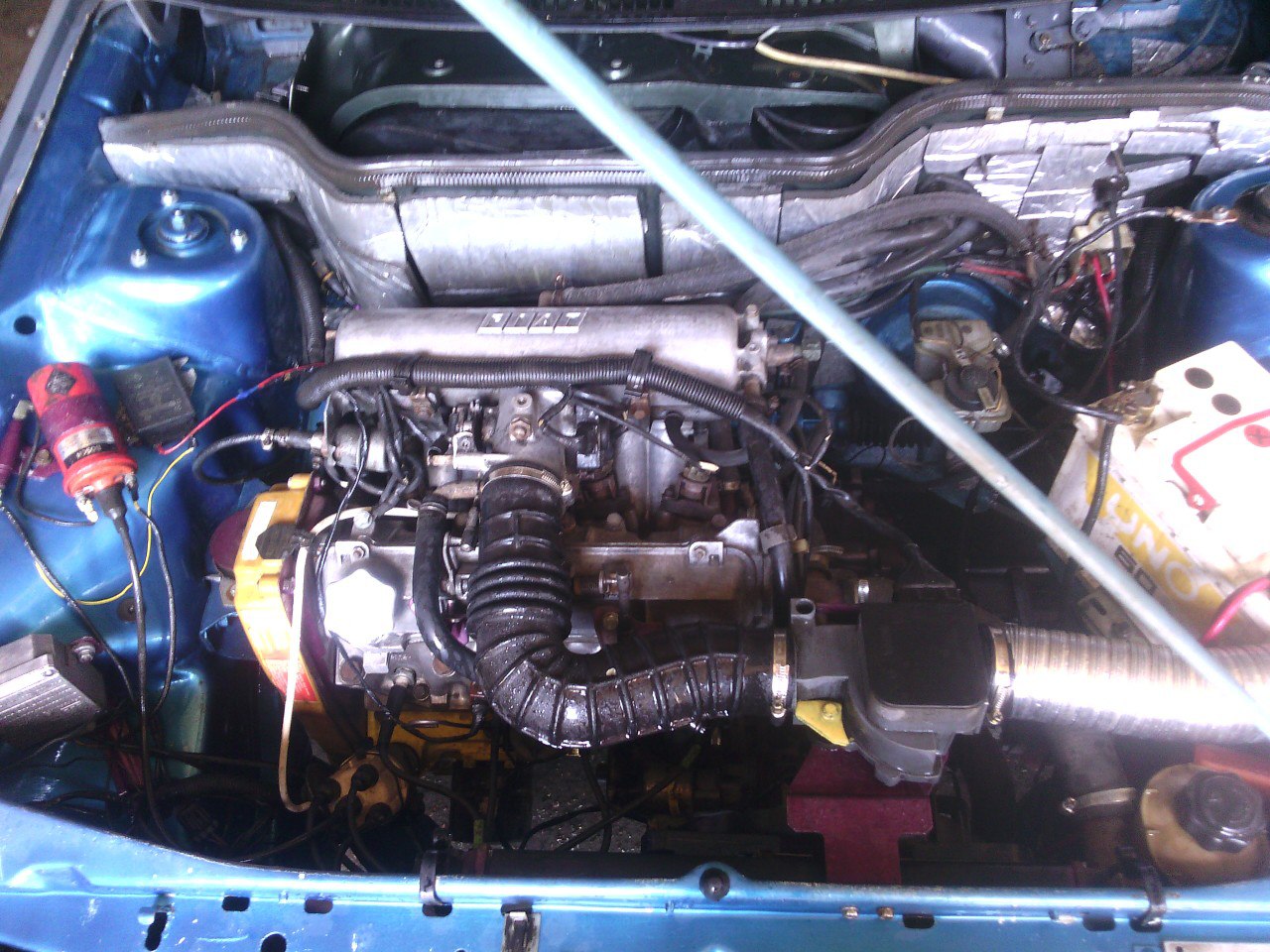

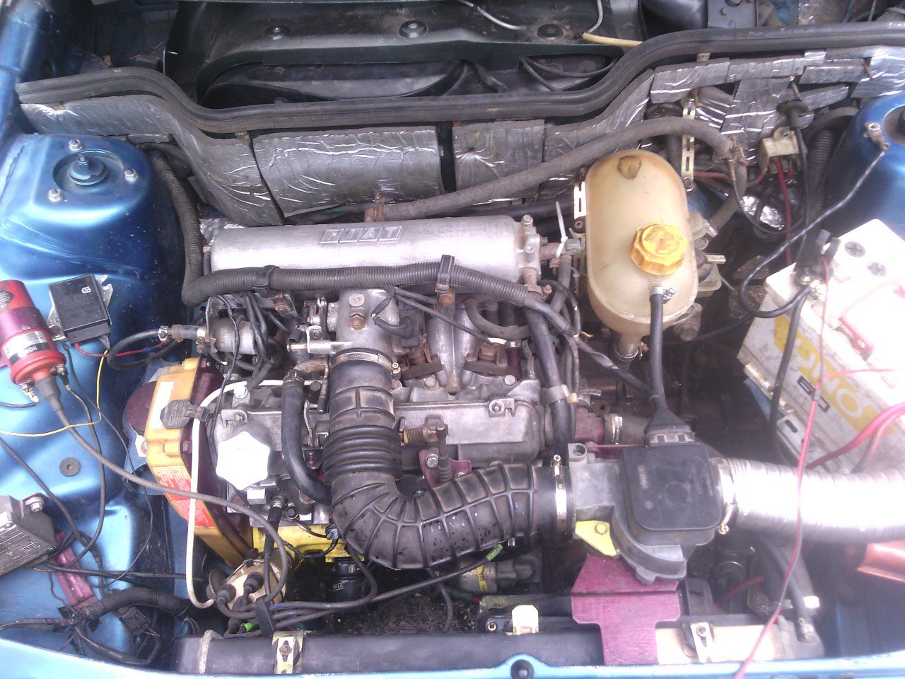

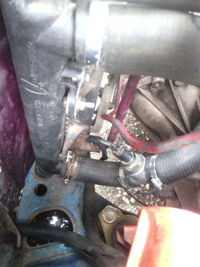

СообщениеДобавлено: Ср Июл 29, 2015 21:42    Заголовок сообщения: Ответить с цитатой
Доволен как слон : сделал следуешее . радиатор от приоры инж. Сел в родные отверстия с резинками, немного подрезал пластик ( прикрывает который радиатор сбоку) переходник -троник под родной датчик ВКЛ вентилятора, вентилятор практически прикрутил на родные крепежи ( через пластинки). И поставил тройник на патрубок печки ,там заливается с расщирительного бочка и бочек с Форда какого-то.
Радик 500
патрубки с бочкой 200
Тпойник род датчик 65
Тройник для залива ож 45
Сделал всё на 4-5 часа всуме. Теперь вентилятор и не думает включаться( на месте стоял и через 10 минут ВКЛ на секунд на 20-30). А при езде И лампочка температуры еле розовым горит ( раньше и красное частенько было)теперь и вентилятор не включается. Короче всё отлично пашет.
после

СообщениеДобавлено: Ср Июл 29, 2015 22:09    Заголовок сообщения: Ответить с цитатой
вот
