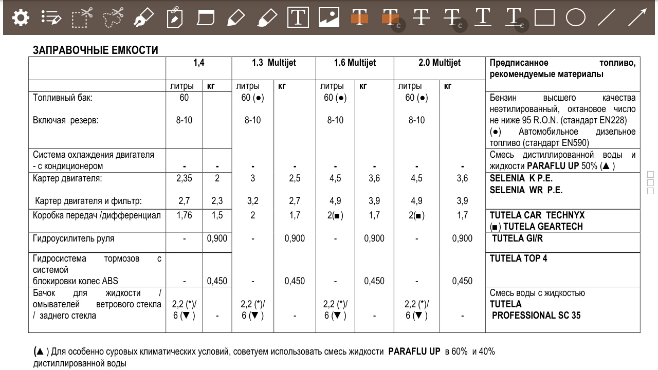

В мене теж впала майже до мінімуму. Дивився в мануалі - там є 2 типи, які можна доливати (назви не пам'ятаю, якась там тутелла, - якщо потрібно можу уточнити) одна червоного кольору, інша жовтого. В мене жовта. Жовта виявилася рідкісною і дорожчою.
Думаю краще не змішувати різні рідини. І якщо замінювати - то тільки на оригінал.

И кто умный тебе сказал что в ГУР тормозную ДОТ нужно заливать?
В гидроусилитель N.Doblo заливается Tutela Gi/R (посмотри таблицу в родной книге по эксплуатации)

Embarassed
Нет книги, а объём какой?
У меня не красная.

В мене в мануалі теж пише TUTELA GI/R а на капоті пише TUTELA GI/A Rolling Eyes Тому потрібно звертати на колір тої, яка уже залита...

Зелёная.

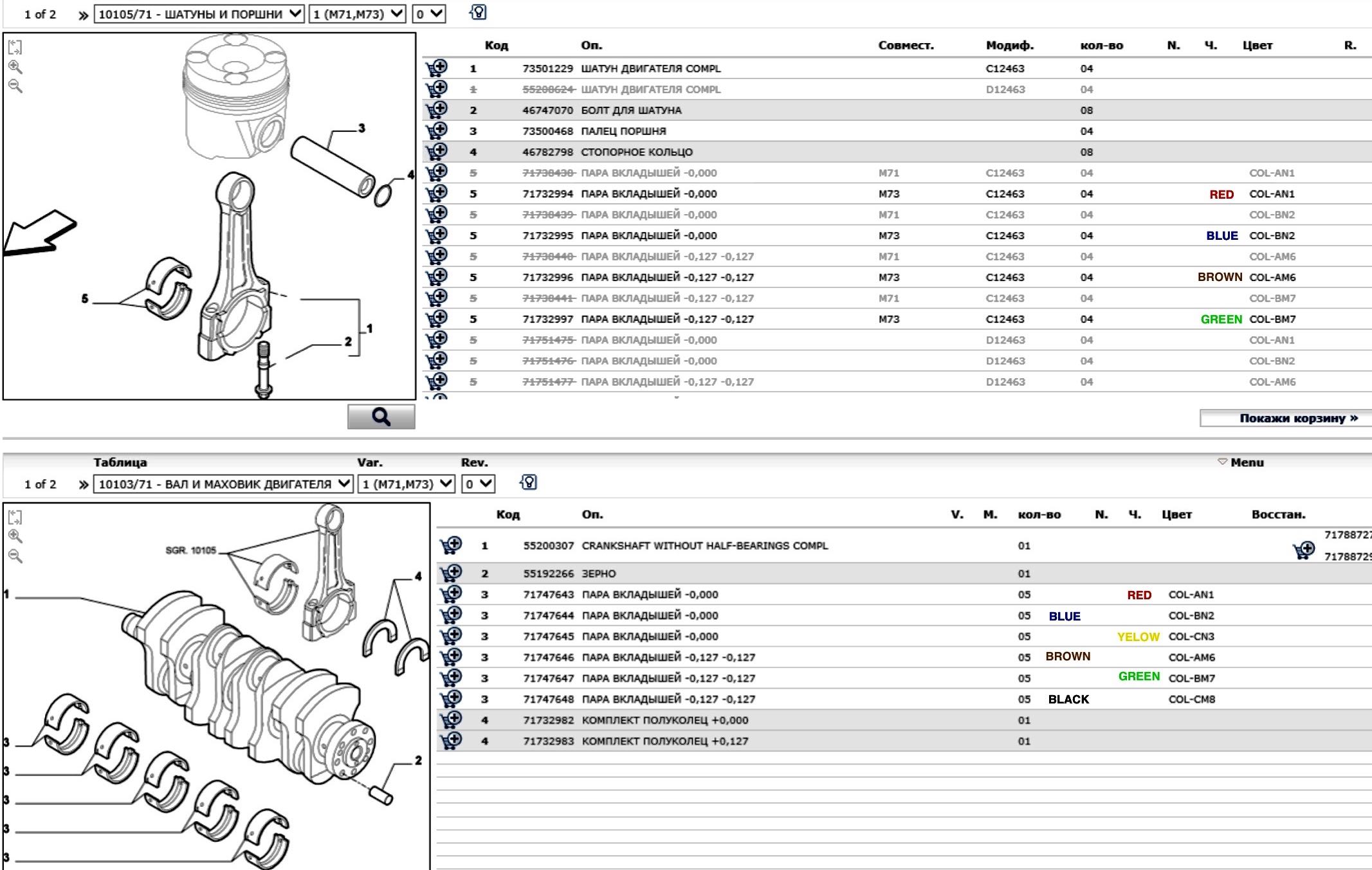

Там все прост:
ориг. поршень 69.6
1- ремонт +0,4
2-ремон +0,6
Блок отдал на расточку под 2 ремонт прикупив поршень 70.2(+0,6)
А вот с коленчатом валом засада:
Отвез на шлифовку, мастер говорит что шейки под шатуны вкладыши нужно шлифовать 0,25(1 ремонт) а под коренные вкладыши 0,5 (2 ремонт)
На рисунке не могу определить какие мне нужно выбрать.
