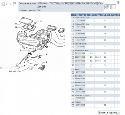

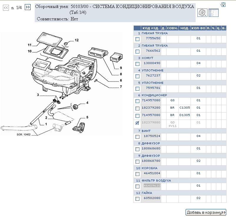

Это фильтр для машин с кондиционером. Не знаю что там высылает экзист, но я продал два таких фильтра клубням и никто не жаловался что не подходит Shocked
И вот е-пер

Perepic
Зарегистрирован: 15.02.2008
Сообщения: 4742
Откуда: Харьков, Киев
СообщениеДобавлено: Ср Апр 28, 2010 22:14    Заголовок сообщения: Ответить с цитатой
Хрюкин
Напряденно, да и смысл? На рисунке все видно и так.

Хрюкин
Там вариантов на самом деле не много. Надо делать из картона пластину (на рисунке номер 10), под любой из распространенных фильтров, например Калины. Снимать дворники и обшивку, и по месту лепить. Других вариантов нет Smile

Хрюкин
По фильтр нужен корпус. На версиях без кондея его попросту нет в комплектации, как и самого фильтра. Это и есть причина всех бед. Там, куда фильтр ставится, просто дыра в кузове, и закрепить фильтр просто так не получится...

СообщениеДобавлено: Ср Апр 28, 2010 23:56    Заголовок сообщения: Ответить с цитатой
Фильтры есть в продаже а вот найти корпус проблемноWinkна моей памяти был один корпус б/у в продаже и тот я не успел забрать себе

Godfather
Зарегистрирован: 05.06.2006
Сообщения: 7967
СообщениеДобавлено: Чт Апр 29, 2010 10:36    Заголовок сообщения: Ответить с цитатой
Хрюкин писал(а):
У AnSI Темпра с кондеем, но там ни фильтра, ни корпуса нет. Sad
Значит кондей перекинут. Ну и ещё много вариантов. Факт в том что итальянцы не изобретали велосипед в те года и абсолютно на весь модельный ряд шёл один и тот же фильтр, поэтому "вариантов" тут нет.
