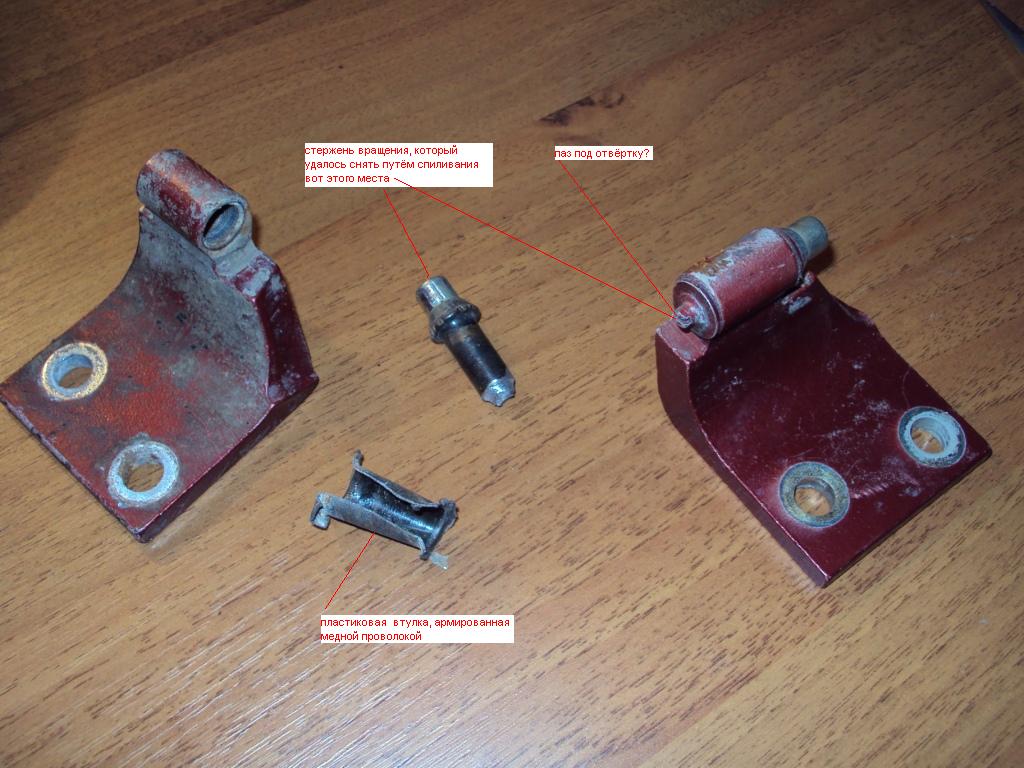

Разбирая донора, очень заинтересовался устройством петель, и возможностью их ремонта при необходимости.
На штыре вращения есть паз, якобы под отвёртку. Но похоже, что это место расклёпано- я специально на наждаке это место обточил в поисках резбы, но ничего не нашёл. Кто ковырял, и как производится замена в случае нужды?

вот эти трубочки -какашки выкидываются.
петли внутри надо развернуть развёрткой либо пройтись сверлом на дрели для придания одноразмерности отверстия,а зитем пройтись любым подходящим метчиком и нарезать мелкие радиальные канавки.
после замеров токарь точит правильны втулки.
совет - сбоку петли сразу просверлить отверстие под пресс- маслёнку, раз в год смазывать(прокачивать) всю петлю солидолом и забыть что такие петли и есть на авто. маслёнки копеек по 50 или по рублю

Так, хорошо, болты которые на шесть с гранью десять. Открутил (обламал), лверь должна уже сняться или крутить вот то, что под отвертку???

Да, уже просто снимается.
То, что "под отвёртку"- ничего не откручивается. Вообще непонятно, для чего этот "отвёрточный" паз нужен- при малейшем усилии он обламывается.
