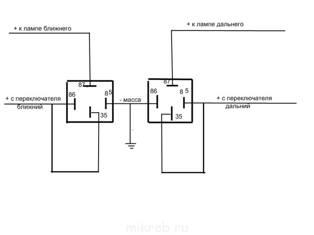

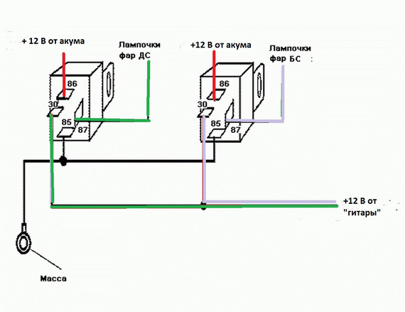

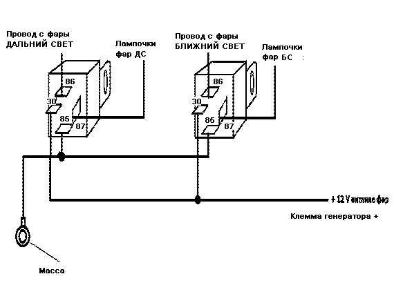

Как я писал в предыдущей теме, у меня постоянно горит ближний свет. На сером проводе (ближний свет разъем I монтажного блока )имеется напряжение, хотя зажигание и выключатель отключены Установлены предыдущим хозяином разгрузочные реле. По совету Unchikа хочу отключить временно релюшки и вернуть в исходное положение как на схеме. Я, полночи просмотрел форум и нашел за 2012 год схему подключения реле, которая не такая как у меня
Вот у спецов хочу спросить, все таки как верно подключить эти разгрузочные реле. Рисунки обеих подключений прилагаю.
Немного коммента. Прогуглив и изучив эту тему, выяснил, что контакты 85 и 86 катушка, которая находясь под напряжением создает магнитное поле (типа того) (да и на реле есть схема). А контакты 30 и 87 управляющие, то есть на 30 появляется питание, например включаем на подрулевом ближний свет замыкается 87 контакт и горит ближний свет.
Объясните, может меня ГУГЛ неправильно научил? Кстати, у меня реле именно так и подключено. Но, в теме за 2012 год http://fiat-club.org.ua/forum/viewtopic.php?t=34855
подключение инное.
Кто прав? Все таки как правильно подключаются эти реле?

всё неправильно...
нужно поменять местами 30 и 86 - тогда будет разгрузка гитары Smile

Имеете ввиду на последнем рисунке, где указан цвет проводов ?

да, на цветном рисунке.
ч/б совсем печален...даже не стал комментировать.

Простите, что повторюсь. Еще раз для себя не электрика уточню, правильно ли я понял.
Значит на 30 подаем питание от акума, а на 86 провода от гитары ? Так?

никаких обид, не факт, что следил за темой до финала.
30 - постоянный плюс от батареи через предохранитель 20 А.
87 - провод на "+" к лампам соответствующей пары.
85 - "-" на кузов, масса.
86 - управляющий провод от гитары.
если подключить так, как нарисовано на цветной схеме - реле будет постоянно замкнуто, то есть смысла в нём вообще никакого. нагрузка остаётся на гитаре, реле исполняет роль одножильного провода, достаточно не дешевого одножильного провода Smile

Спасибо CreAtoR за уточнение....я буду подключать именно так.
Кстати у меня было подключено как раз так как на второй (цветной)схеме.
Реле поменял на новые (о чем писал в предыдущей теме), и снова так же и подключил. Ошибиться не мог, так как я зарисовал и в придачу сфоткал на мобилу. )))
Но, ничего век живи, век учись Smile
Интересно, а влияет ли мое подключение реле (оказывается неверное) на тот факт, что у меня постоянно горит ближний свет?
