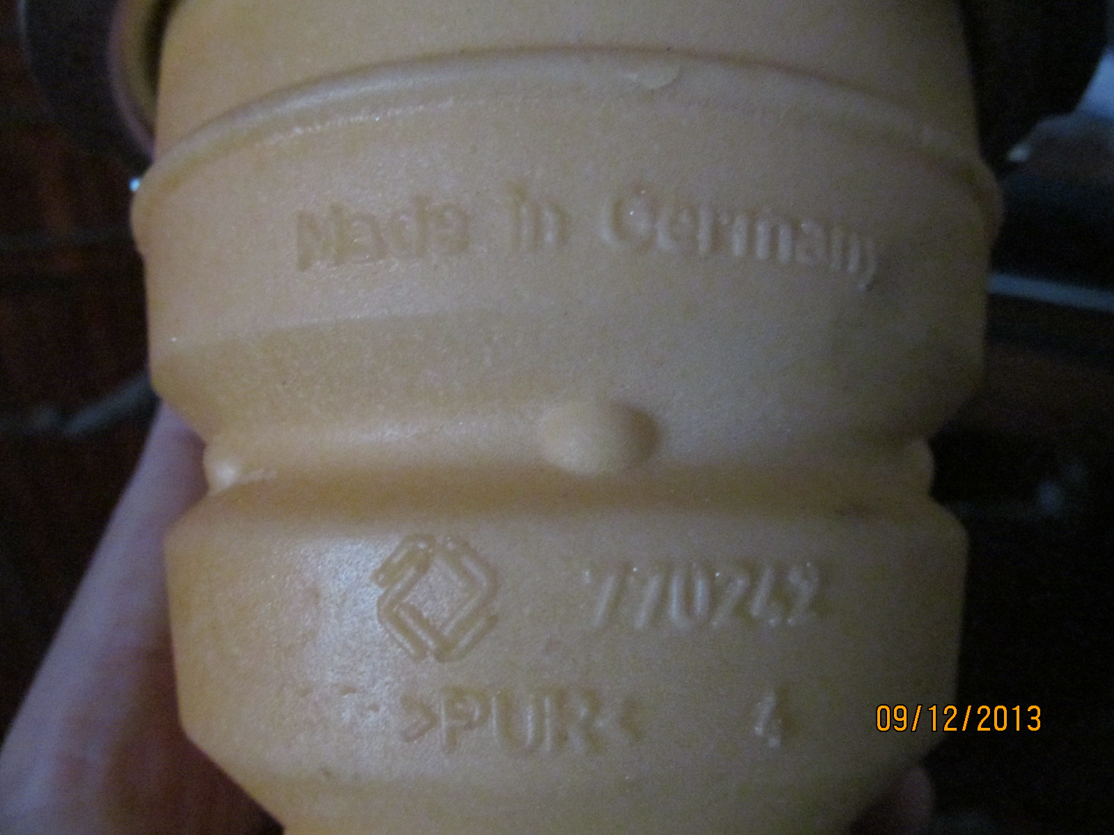

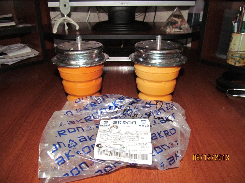

доброго времени суток подскажите пожалуйста какой зазор должен быть между новым отбойником и рессорой,так-как я поставил новые отбойники и зазор получился примерно 2-3 сантиметра какой должен быть зазор по мурзилке нигде немогу найти

Я зазор специально увеличил на 5-6 см (путём обрезания отбойников) - стало мягче без груза. А то как телега тарахтела на каждой ямке. На управляемость не влияет нисколько.

Отбойник с рессорой один элемент подвески.Разбитость,укороченость нарушает ее целостность все снежает ресурс рессоры и сайлентблоков.Стоимость самого отбойника и работ копеечная в сравнении с рессорой.

я покупал отбойники по 170 грн штука ,,,пара 340 грн заплатил

незнаю как у вас а в панорамах бензобак находится под автомобилем и если отбойники подрезать то зазор клиренс от земли до бензобака станет ниже чем спереди автомобиля до выхлопного коллектора,а дороги у нас не очень баком зацепить раз плюнуть,перед этим у меня было добло панорама 2003 года там рессоры были ужасно просевшие,так я ставил оригинальный фиатовский подкоренной лист,у гонщиков купил за 100грн пару в какойто из тем раньше я даже фото бирки листа вылаживал с щтрих-кодом и серийным номером,а насчет того что это элемент упругой подвески так наверное так и есть так-как 8 мешков картошки в багажнике машину полностью садило на отбойники но от этого она жоще не ставала
