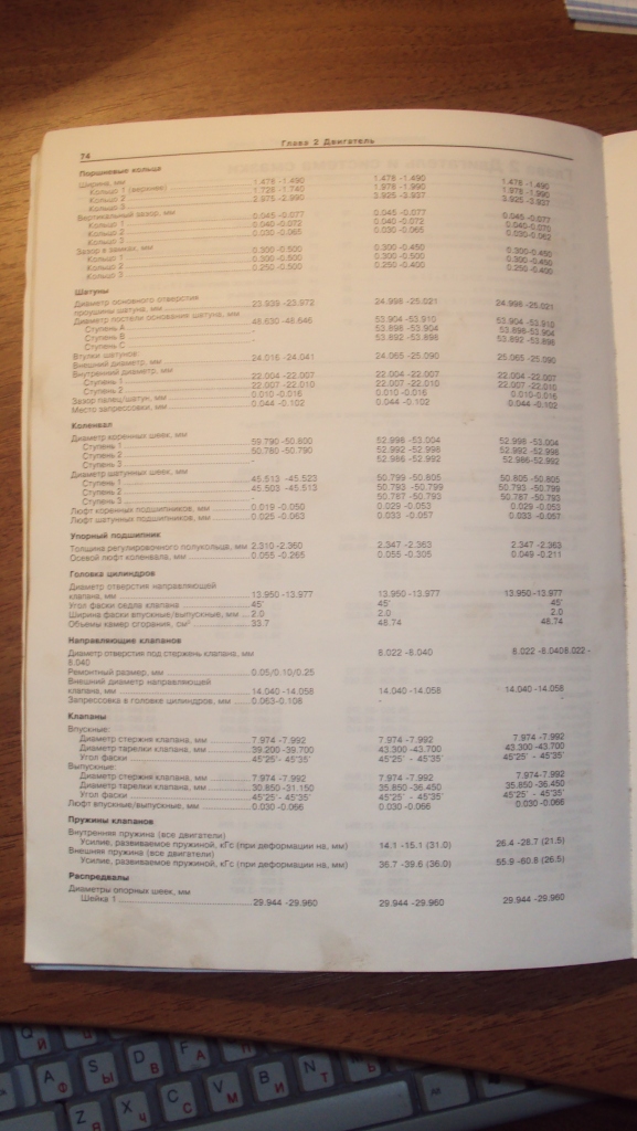

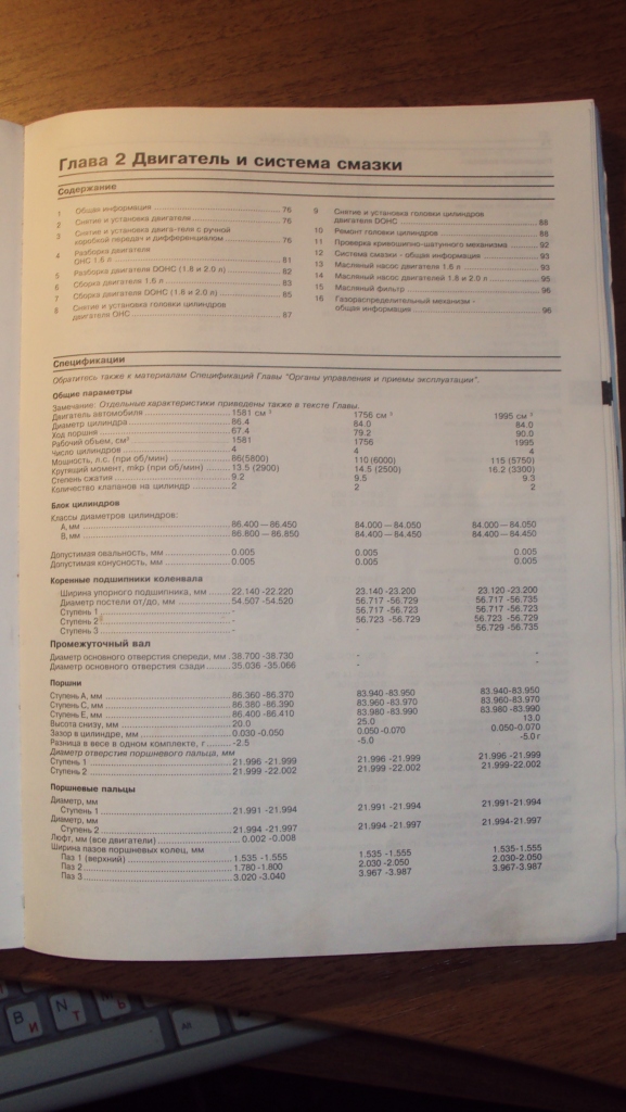

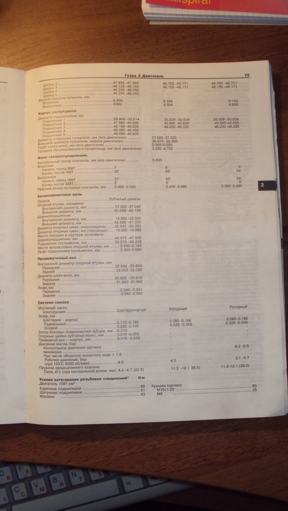

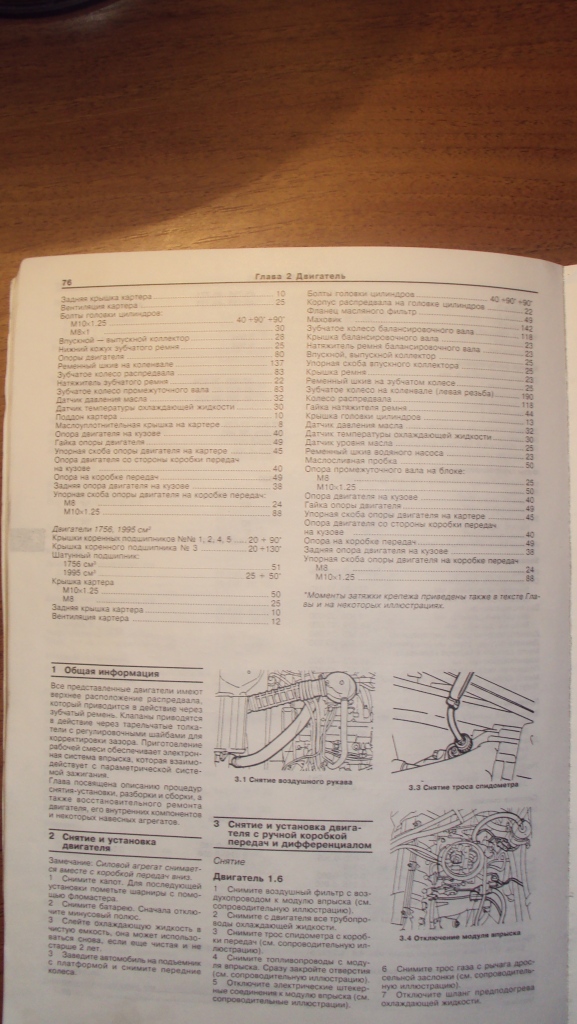

makc133, в колхозе участвовать не буду, вот всё, чем могу помочь:
 Просмотрено:  513 раз(а)
 Просмотрено:  435 раз(а)
 Просмотрено:  385 раз(а)
 Просмотрено:  504 раз(а)

СообщениеДобавлено: Чт Дек 13, 2012 19:41    Заголовок сообщения: Ответить с цитатой
Хрюкин
cпасибо за помощь будем смотреть и читать, мануал тоже давно ищу.
Суть в том что крышки может и найдутся еще родные, тогда останется только колено найти и проточить, или попробовать вкрячить то которое у меня счас тут валяеца где-то.
Промерить нужно, вобщем если крышки не привезут родные, то наверно буду блок искать а паралельно узнавать там где я хочу все сделать возьмутся ли.
