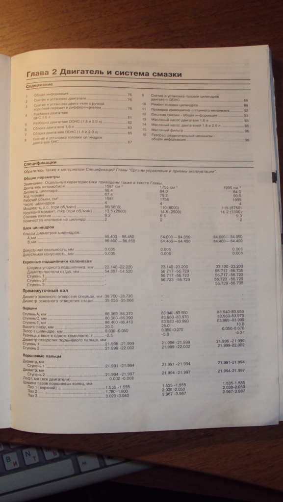

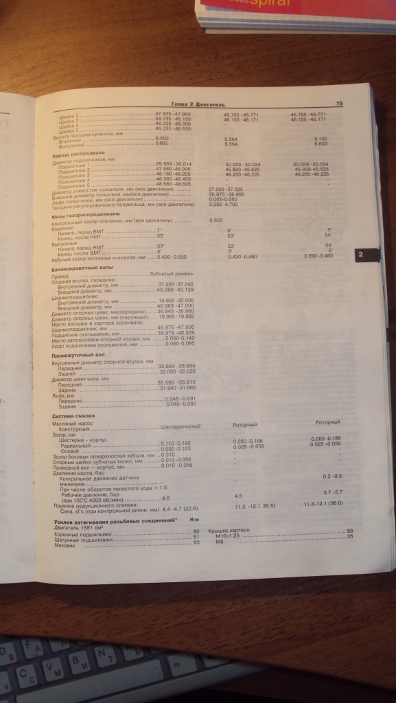

Добавлено: Чт Дек 13, 2012 14:21 Заголовок сообщения: |
makc133, в колхозе участвовать не буду, вот всё, чем могу помочь:
263.54 KB |
513 раз(а) |
261.07 KB |
435 раз(а) |
266.26 KB |
385 раз(а) |
263.52 KB |
504 раз(а) |

cпасибо за помощь будем смотреть и читать, мануал тоже давно ищу.
Суть в том что крышки может и найдутся еще родные, тогда останется только колено найти и проточить, или попробовать вкрячить то которое у меня счас тут валяеца где-то.
Промерить нужно, вобщем если крышки не привезут родные, то наверно буду блок искать а паралельно узнавать там где я хочу все сделать возьмутся ли.
