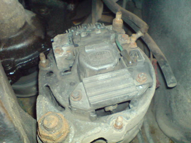

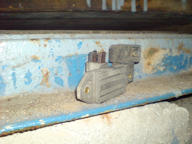

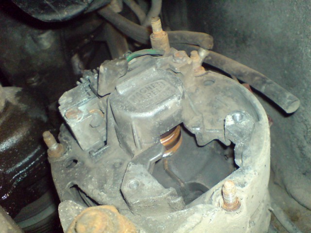

Приветули!!!Добрался я до своего генки
и вот...
Извиняюсь----Енто проц сборки!
Щетки в поряде!
Вроде ход норм. чистенько
чегож-то лампочка не тухнет пока не подгазуешь??? |

| По описанным тобой признакам похоже на проблемы с выпрямительным мостом. РН тут не при чем. Выпаивай диодныный мост и прозванивай, особенно доп. диоды

В некоторых схемах предвозбуждения кроме лампы,на приборной панели есть еще и параллельный ей резистор примерно 50 Ом.Проверить его на целость и на качество пайки.

| Проблема скорее всего в обмотке или диодном мосте(обычно в дополнительных диодах-они там "слабые"). Обмотка обычно коротит на корпус.Проверить можно после выпаивания диодного моста мегаомметром на предмет утечки на корпус.
