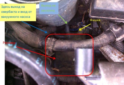

К ресиверу вакуум идет, а после него (с выходных трубок) - нет...
Информации "что" и "как" нигде нет...

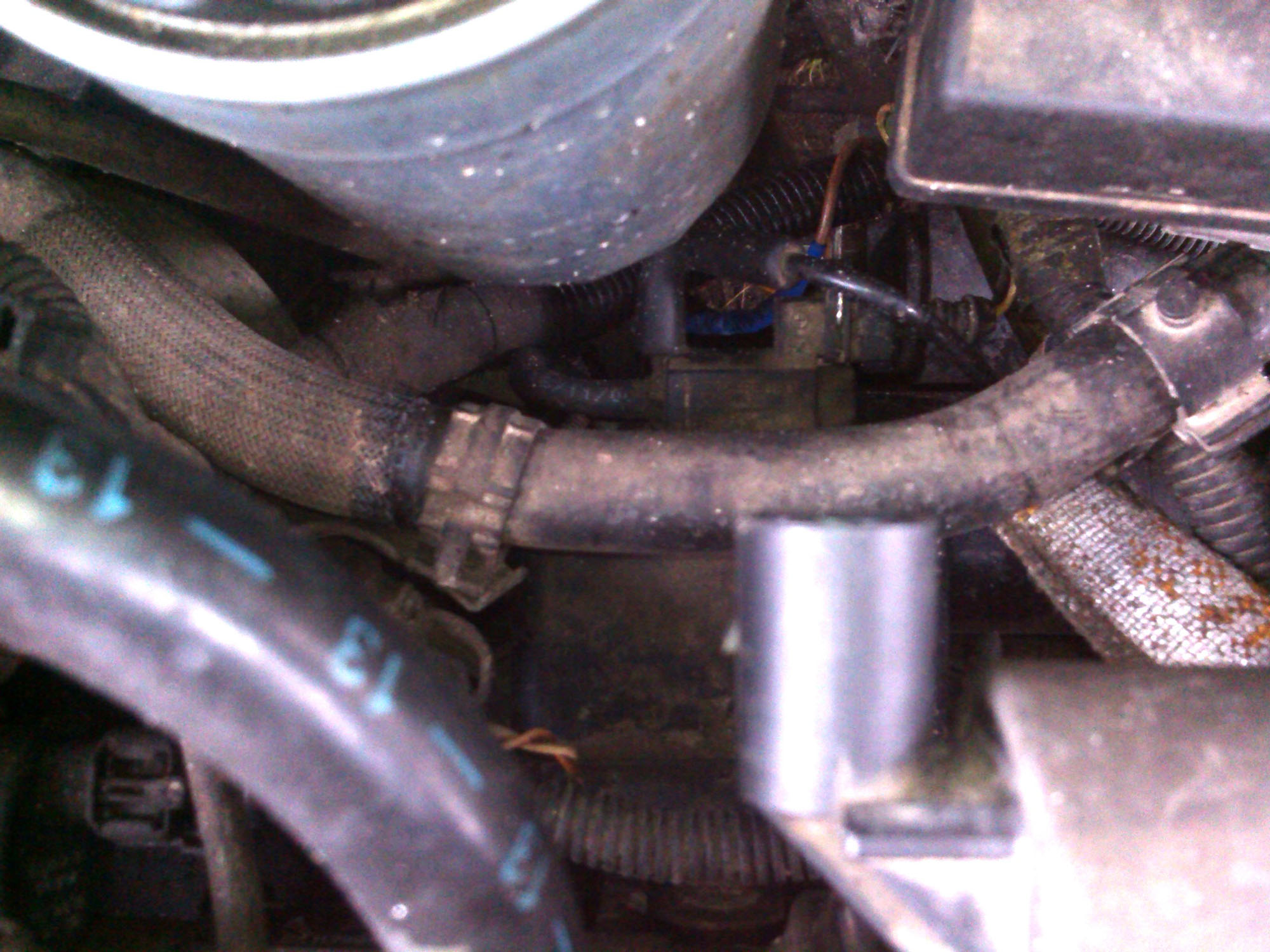

Вот
 Просмотрено:  915 раз(а)
 Просмотрено:  643 раз(а)
 Просмотрено:  795 раз(а)

Сними ресивер и посмотри на предмет трешин!

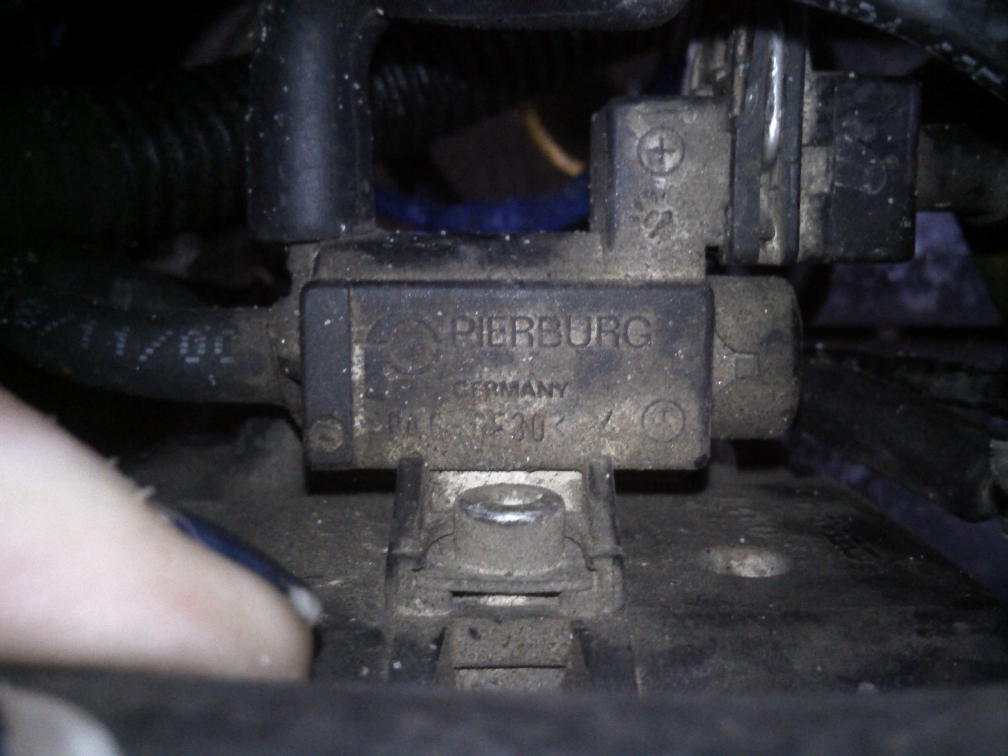

Еще сфотографируй мне клапан овербуста
Androoon21
Зарегистрирован: 25.02.2015
Сообщения: 16
Откуда: Володимир-Волинський
Авто: Fiat Marea 1.9 jtd 110
СообщениеДобавлено: Вс Мар 15, 2015 20:15    Заголовок сообщения: Ответить с цитатой
Вот такой...
 Просмотрено:  1115 раз(а)
Androoon21
Сообщения: 16
СообщениеДобавлено: Вс Мар 15, 2015 20:25    Заголовок сообщения: Ответить с цитатой
Из входного шланга я попытался выдуть воздух (создать вакуум) - не получилось и подсоса снаружи не было, ресивер снаружи не поврежден. Я думаю там есть электроклапан.....
А что будет если до овербуста подсоединить вакуум напрямую от насоса....?????

Androoon21 писал(а):
Romko, Вадим!!!!!!!
Как ставил стартер через верх, задел электрическую "черную коробочку" (походу ресивер), которая распределяет вакуум на заслонку впускного коллектора и электрический клапап овербуста. После этого машине не хватает воздуха из-за недодува турбины.... Как проверить эту "черную коробочку" (от вакуумного насоса к ней вакуум поступает, а от нее - нет). Спасибо...

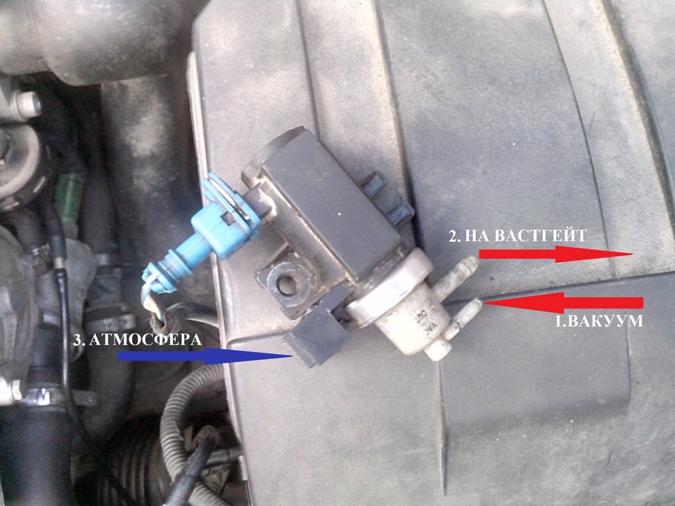

Давайте начнем с того как проверяли давление турбины.3 передача и газ в полик до 4000 об,если по другому то всё это лажа.Если реальное давление близко с расчетным значит все в норме.Газование на месте ничего толкового не скажет.Запутался с вашей терминологией(что за ресивер),если вы имели в виду то что на последнем фото в теме то это клапан регулировки давления турбины.На добло он трехходовой,а у вас по видимому двух.Разберитесь по схеме куда подается разрежение,места где возможны закупорки трубочек,скорее всего где то лопнула трубка.

Напрямую подай вакум на клапан вестгейта!
3 передача + газ в полик = тот звук, што выше в архиве, послушайте!!!
Вакуумный ресивер (3 фото выше) - черная коробочка, которая распределяет вакуум с вакуумного насоса на заслонку и клапан овербуста (на фото последний). Этот ресивер у меня управляется мозгами авто.
как только напрямую подаю вакуум с насоса на клапан вестгейта - последний работает, но в таком случае он не регулируется, работает постоянно - передув турбины.....
возможно вы имели в виду напрямую на клапан овербуста????

На електро клапан подай! Ресивер не єлектрический на нем прикручен єлектро клапан заслонки! Еще раз на ресивере три вивода, один подача вакума остальние два, виход вакума на єлектро клапана!
Androoon21
Сообщения: 16
СообщениеДобавлено: Пн Мар 16, 2015 11:33    Заголовок сообщения: Ответить с цитатой
Вадим писал(а):
Ресивер не єлектрический на нем прикручен єлектро клапан заслонки....
т.ою м.ать точно!!!! Good
сейчас попробую........
