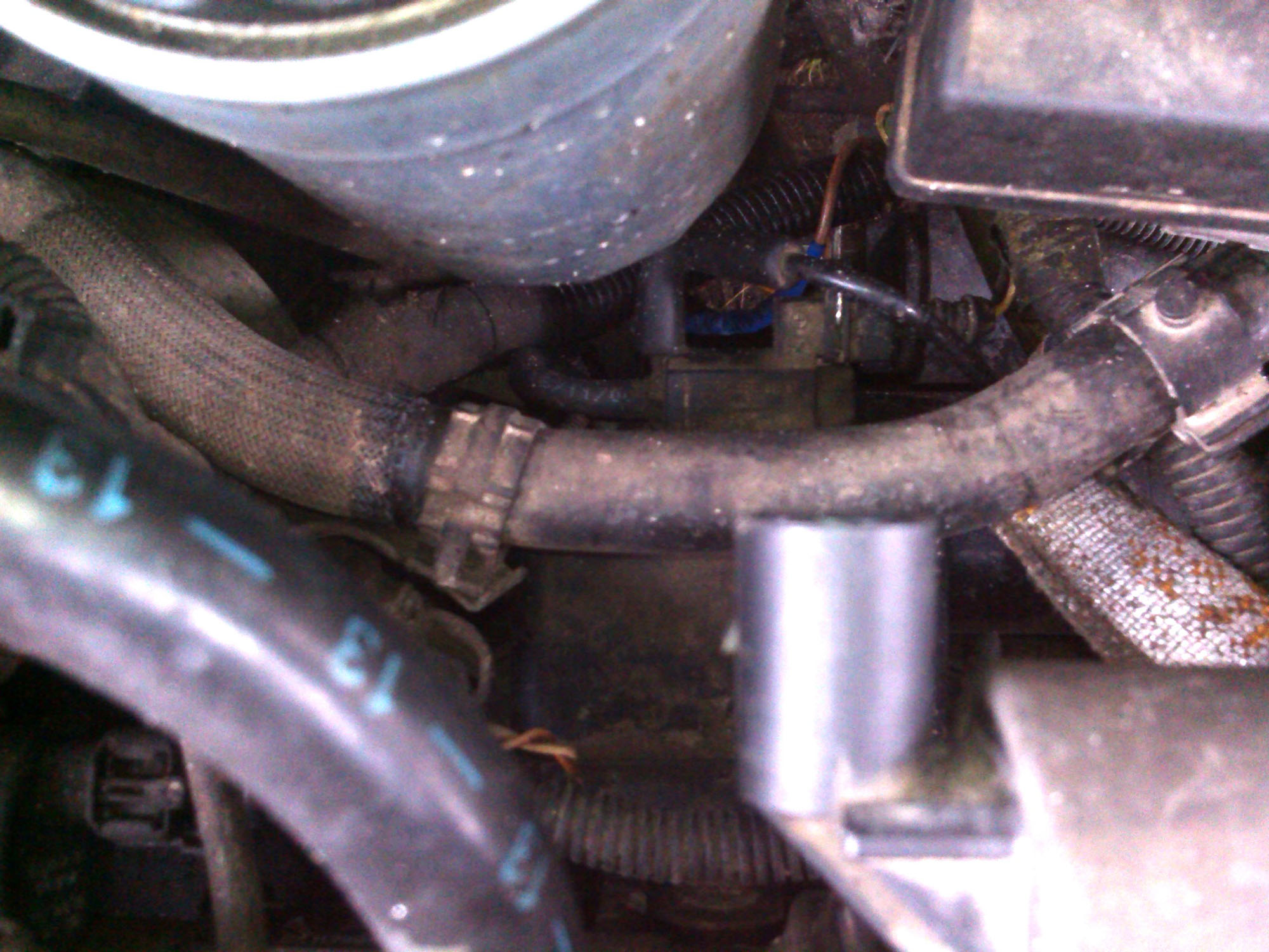

				| К ресиверу вакуум идет, а после него (с выходных трубок) - нет... Информации "что" и "как" нигде нет...

				| Фото в студию! |  |

				| Вот
		| Описание: |  |
		| Размер: | 394.58 KB |
		| Просмотрено: | 915 раз(а) |
		| Описание: |  |
		| Размер: | 450.78 KB |
		| Просмотрено: | 644 раз(а) |
		| Описание: |  |
		| Размер: | 178.19 KB |
		| Просмотрено: | 796 раз(а) |

				| Сними ресивер и посмотри на предмет трешин! |  |

				| Еще сфотографируй мне клапан овербуста |  |

				|  	  | Вадим писал(а): |  	  | Еще сфотографируй мне клапан овербуста |
 Вот такой...

				|  	  | Вадим писал(а): |  	  | Сними ресивер и посмотри на предмет трешин! |
 Из входного шланга я попытался выдуть воздух (создать вакуум) - не получилось и подсоса снаружи не было, ресивер снаружи не поврежден. Я думаю там есть электроклапан.....
 А что будет если до овербуста подсоединить вакуум напрямую от насоса....?????

				|  	  | Androoon21 писал(а): |  	  | Romko, Вадим!!!!!!! Как ставил стартер через верх, задел электрическую "черную коробочку" (походу ресивер), которая распределяет вакуум на заслонку впускного коллектора и электрический клапап овербуста. После этого машине не хватает воздуха из-за недодува турбины.... Как проверить эту "черную коробочку" (от вакуумного насоса к ней вакуум поступает, а от нее - нет). Спасибо...
 Fiat Marea 1.9 jtd 110
 Давайте начнем с того как проверяли давление турбины.3 передача и газ в полик до 4000 об,если по другому то всё это лажа.Если реальное давление близко с расчетным значит все в норме.Газование на месте ничего толкового не скажет.Запутался с вашей терминологией(что за ресивер),если вы имели в виду то что на последнем фото в теме то это клапан регулировки давления турбины.На добло он трехходовой,а у вас по видимому двух.Разберитесь по схеме куда подается разрежение,места где возможны закупорки трубочек,скорее всего где то лопнула трубка.

				| Напрямую подай вакум на клапан вестгейта! |  |

				|  	  | bogdan68 писал(а): |  	  | Давайте начнем с того как проверяли давление турбины.3 передача и газ в полик до 4000 об,если по другому то всё это лажа.Если реальное давление близко с расчетным значит все в норме.Газование на месте ничего толкового не скажет.Запутался с вашей терминологией(что за ресивер),если вы имели в виду то что на последнем фото в теме то это клапан регулировки давления турбины.На добло он трехходовой,а у вас по видимому двух.Разберитесь по схеме куда подается разрежение,места где возможны закупорки трубочек,скорее всего где то лопнула трубка. |
 3 передача + газ в полик = тот звук, што выше в архиве, послушайте!!!
 Вакуумный ресивер (3 фото выше) - черная коробочка, которая распределяет вакуум с вакуумного насоса на заслонку и клапан овербуста (на фото последний). Этот ресивер у меня управляется мозгами авто.

				|  	  | Вадим писал(а): |  	  | Напрямую подай вакум на клапан вестгейта! |
 как только напрямую подаю вакуум с насоса на клапан вестгейта - последний работает, но в таком случае он не регулируется, работает постоянно - передув турбины.....
 возможно вы имели в виду напрямую на клапан овербуста????

				| На електро клапан подай! Ресивер не єлектрический на нем прикручен єлектро клапан заслонки! Еще раз на ресивере три вивода, один подача вакума остальние два, виход вакума на єлектро клапана! |  |

				|  	  | Вадим писал(а): |  	  | Ресивер не єлектрический на нем прикручен єлектро клапан заслонки.... |
 т.ою м.ать точно!!!!
   сейчас попробую........
