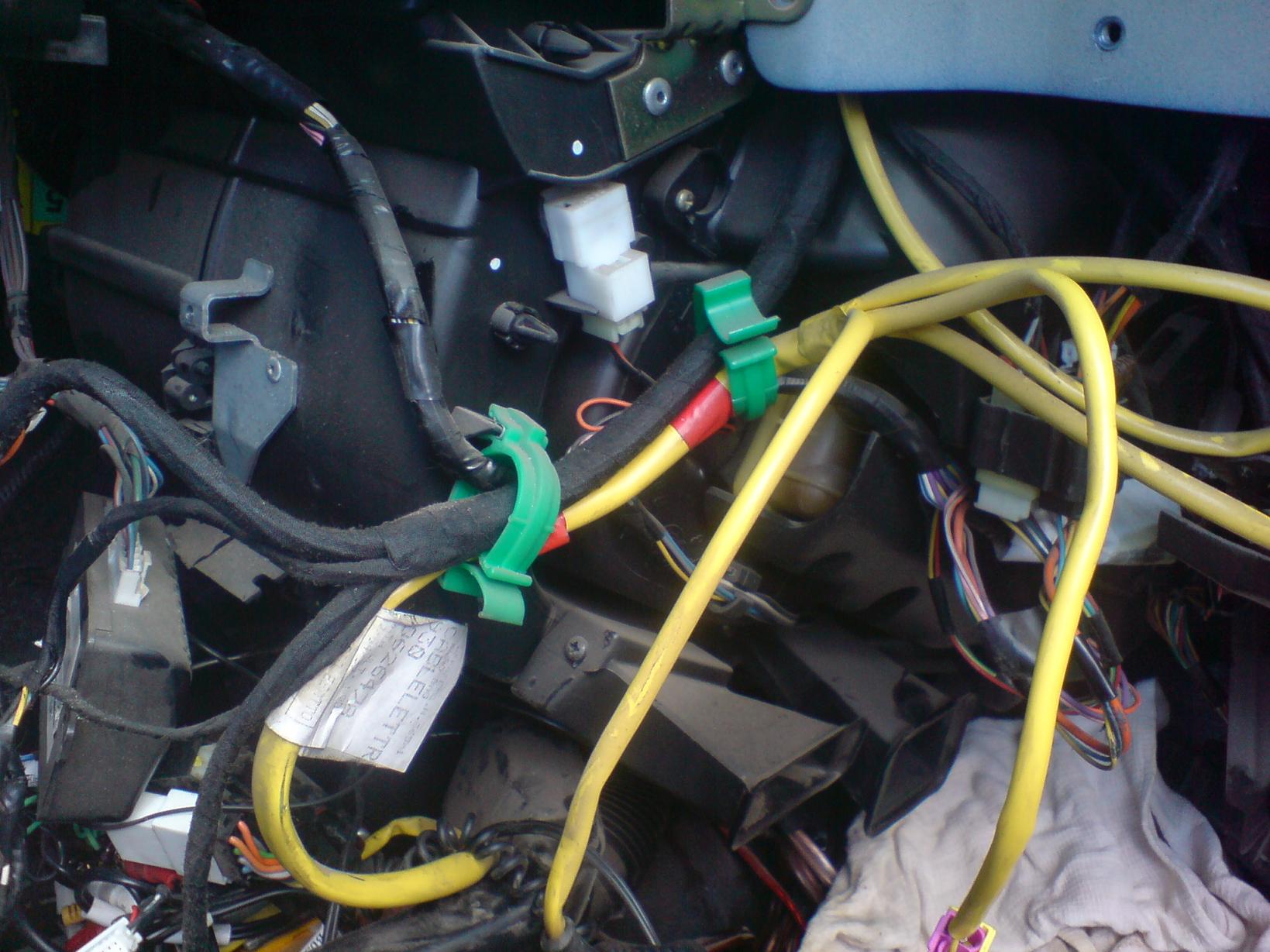

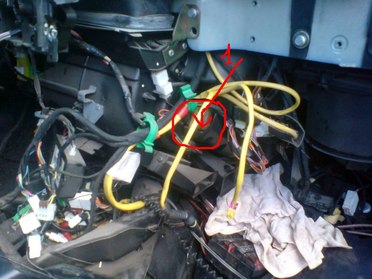

СообщениеДобавлено: Вс Май 03, 2015 19:32    Заголовок сообщения: Ответить с цитатой
добрался. слов нет, это просто пздц. даже не так, а так ПЗДЦ. Mad
проклинаю "марио", который придумал так спрятать радиатор.( на фото)
разобрать нужно весь передок. (( х.з соберу назад или нет...
вынул. осмотрел. есть вопросы.

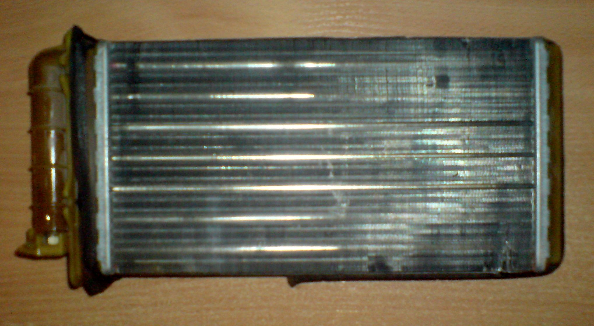

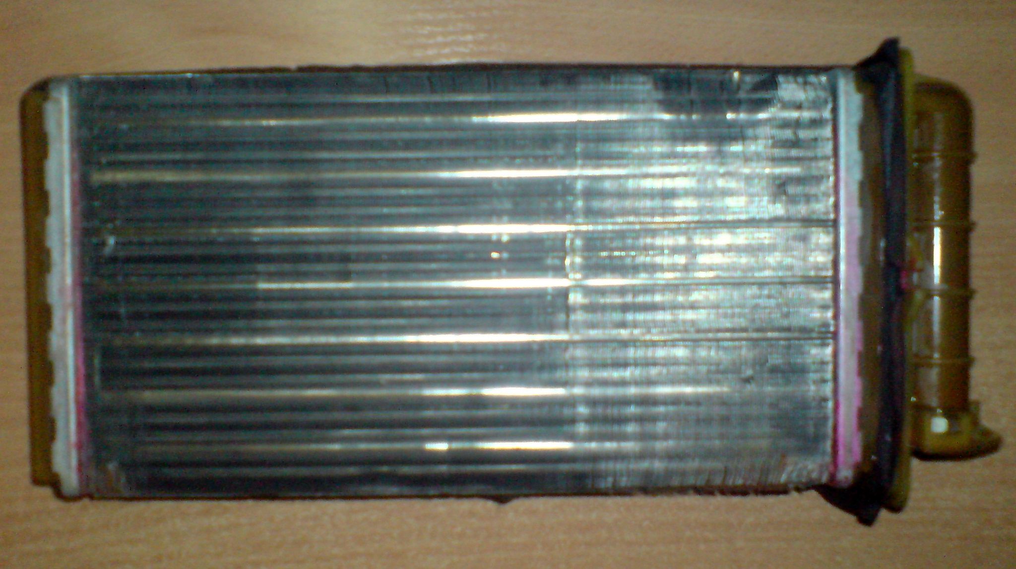

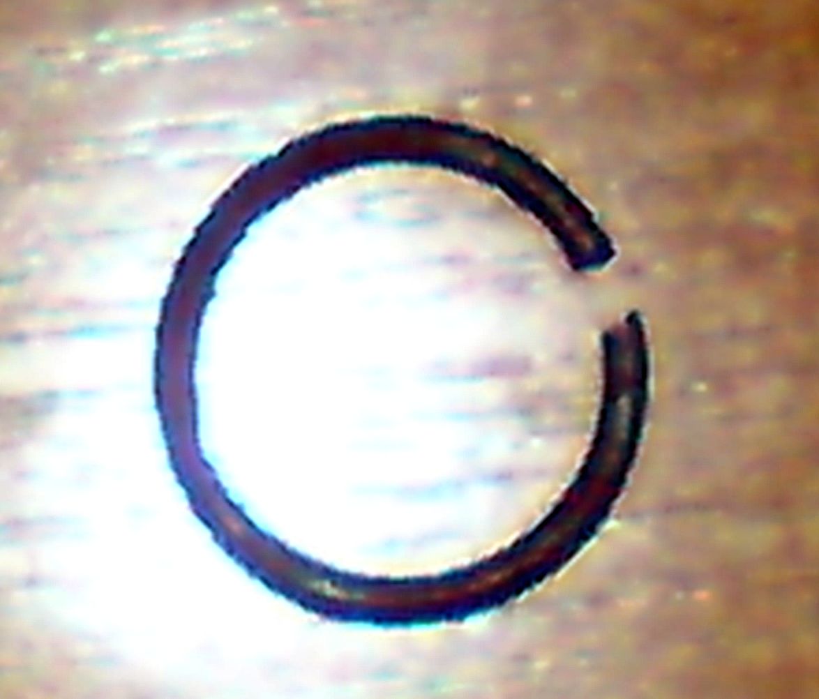

1. на входящей трубке лопнула резиновая прокладка. (на фото)
на второй трубке не лучше. обе задубели в трещинах.
они продаются или подбирать?
2. как проверить на течь радиатор? думаю набрать кипятка и поставить на бумагу... с одной стороны потёки есть с другой чистый. ( на фото)
зы. и самая веселуха, что тот радиатор , что я купил не подходит. хотя по эперу показывает, что да... пробил свой - идёт только в оригинале... Confused
окуенно, что тут ещё скажешь ... Confused

СообщениеДобавлено: Сб Май 09, 2015 22:48    Заголовок сообщения: Ответить с цитатой
black hawk,здается мне твоему радиатору жопа...течет по вальцовке,впринципе зделать можно,развальцевав его и захерачив герметом...хуже если течет на вальцовке трубки с бачком,там кольца стоят уплотнительные,вот им жопа приходит и как лечить не знаю
black hawk
Зарегистрирован: 03.11.2010
Сообщения: 10589
Авто: пешеход
СообщениеДобавлено: Сб Май 09, 2015 22:51    Заголовок сообщения: Ответить с цитатой
радиатор снял и купил новый. колечки подобрал. буду менять.
